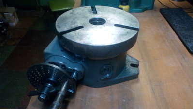

Otočný stul

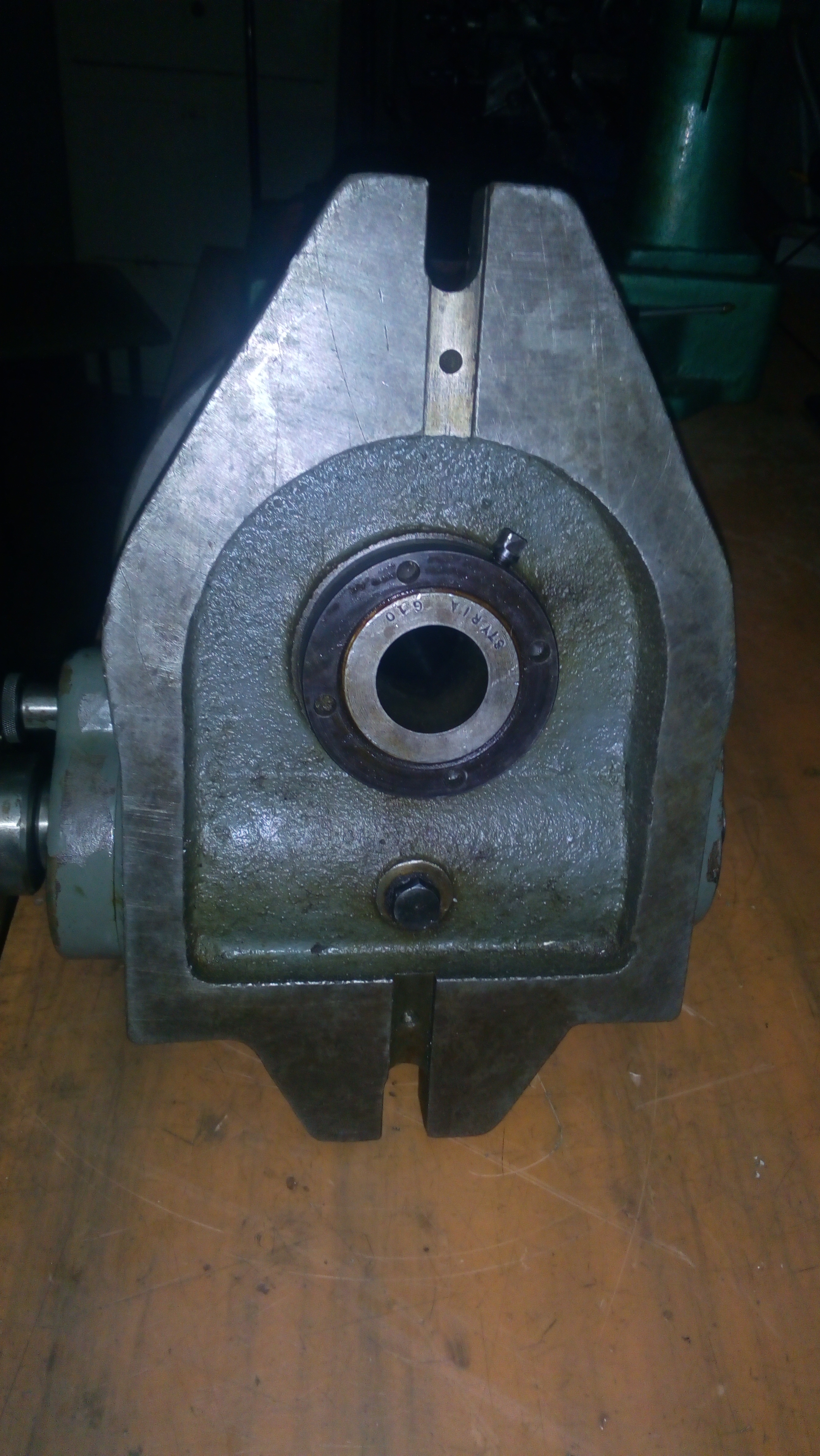

Ukaz, jak to udělali zbrojováci zespod.

Tou se to povolí a vysune nahoru. Vůle se vymezuje šnekem (je v excentru). Napřed asi budeš muset vyndat ten šnek.

Děkuji zkusím to, není třeba vypustit olej?
Když to celé vyndám půjde sundat jen ta vrchní deska, jde mě o to, že potřebuji aby tam zůstal ten kužel MK5 co je uvnitř.

To ti nepovím, ale mohlo by to tak být.

Zdravím,
tak jsem se konečně dokopal a stůl rozebral.
Mimo to, že jsem ho promazal a vyčistil to bylo k ničemu. Horní deska což je i logické se nedemontuje rozebráním.
Musí to jít bez jelikož spodem to rozhodně nejde.
Tj. nevíte někdo zda je ta deska na závit pokud ano pravý nebo levý a nebo je pouze na nějaký kužel?
