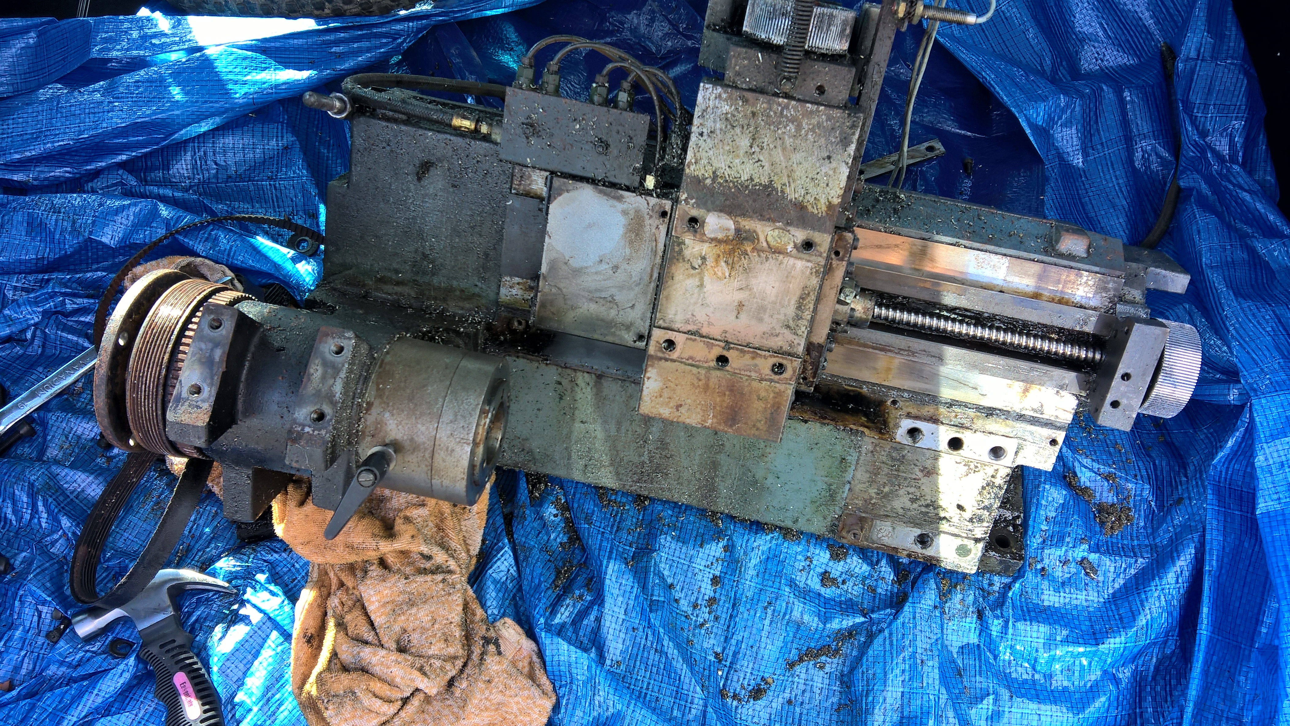

Podařilo se mi koupit kompletní, zato nefunkční, CNC soustruh emcoturn 220.
Parametry:
Rozjezd X: 58mm
Rozjezd Z: 178mm
Počet pozic revolverové hlavy: 8
Maximální otáčky vřetena: 6300 ot/min
Velikost patentky: 100mm
Typ kleštin: 5C
Průchod vřetenem při použití pneumatického upínání: 26mm
Výsuv koníku: 120mm
Soustruh je nefunkční již minimálně 8 let a v žádném případě neplánuji rozchození původní elektroniky. Plán je použít LinuxCNC, mesu 5i25+7i76. Motor pro pohon vřetena nahradit asynchronním motorem a pohony os obyčejnými krokovými motory(měl jsem v plánu AC serva, ale z nedočkavosti jsem tam zkusmo posadil krokáče a zjistil, že to jezdí líp než jsem čekal, takže už tam zůstanou). Za cíl mám i zrychlení otáčení revolverové hlavy, protože originální rychlost je opravdu tragická(soudím dle videí na youtube).
Bohužel nemám stroj vyfocený před rozebráním, tak přikládám alespoň foto před mytím, kde je vidět odstrojený základ soustruhu
