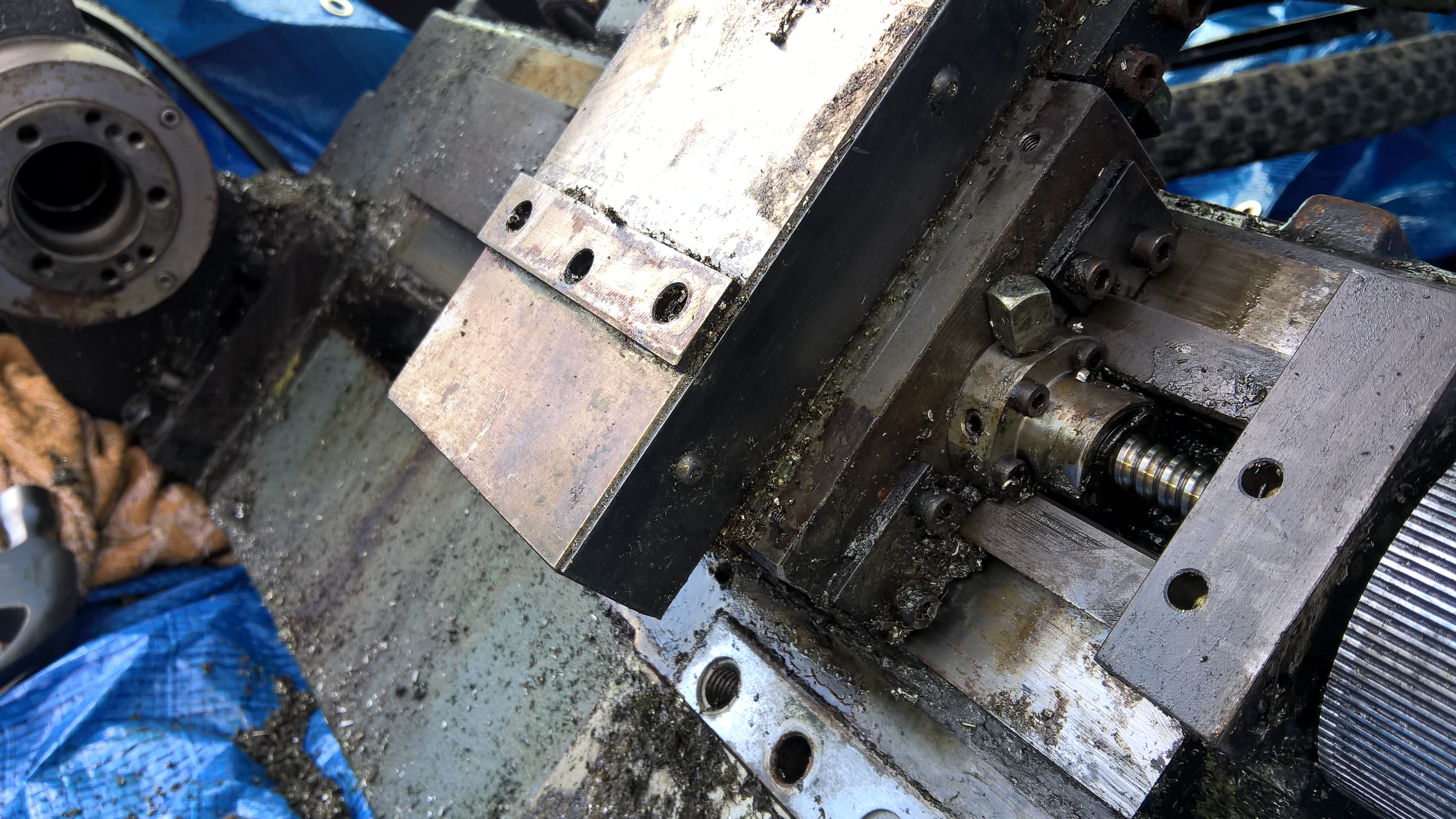

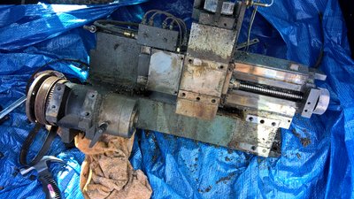

Bohužel nemám stroj vyfocený před rozebráním, tak přikládám alespoň foto před mytím, kde je vidět odstrojený základ soustruhu

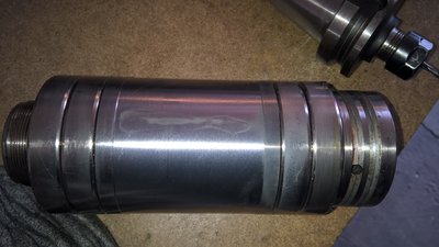

Začnu vřetenem, protože jsem se tam tak trochu zasekl.
Originální motor pro pohon vřetena byl stejnosměrný, cize buzení motor o výkonu něco přes 3kW. Jako zpětná vazba byl použit resolver. Motor jsem nahradil dvoupólovým asynchronním motorem MEZ mohelnice o výkonu 4kW. A napájím jej z frekvenčního měniče. Poměr řemenic je nepatrně do rychla (přesný poměr ještě nevím), takže doufám, že bude možné dosáhnout otáček 6000 za minutu.
Bohužel, při prvních testech jsem si všiml, že je vřeteno dost hlučné a už při 3500ot/min se ložiska hodně hřejí, respektive uvnitř vřetena se téměř nedala udržet ruka. První co mě napadlo je, že jsou ložiska nenamazaná a nebo moc stažená. Po vyndání vřetena se ukázalo, že jsou zde párovaná ložiska s kosoúhlým stykem a všechna dostatečně namazaná(tukem), což vyvrátilo obě mé teorie a žádná jiná mě nenapadá.
Selský rozum mi říká, že když se ložisko vyběhá, tak bude volnější a hlučnější, ale nemělo by se hřát, nebo tomu tak není?

Opatrně s mazáním ,když to blbec namaže moc tak se ložiska taky hřejou a pořádně.
to je pravda
tuku se dává tak třetina až čtvrtina objemu prázdného prostoru ložiska

Díky za rady, ložiska jsem zatím z vřetena nestáhnul, ale je pravda, že ten tuk z ložisek přetíká na všechny strany

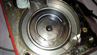

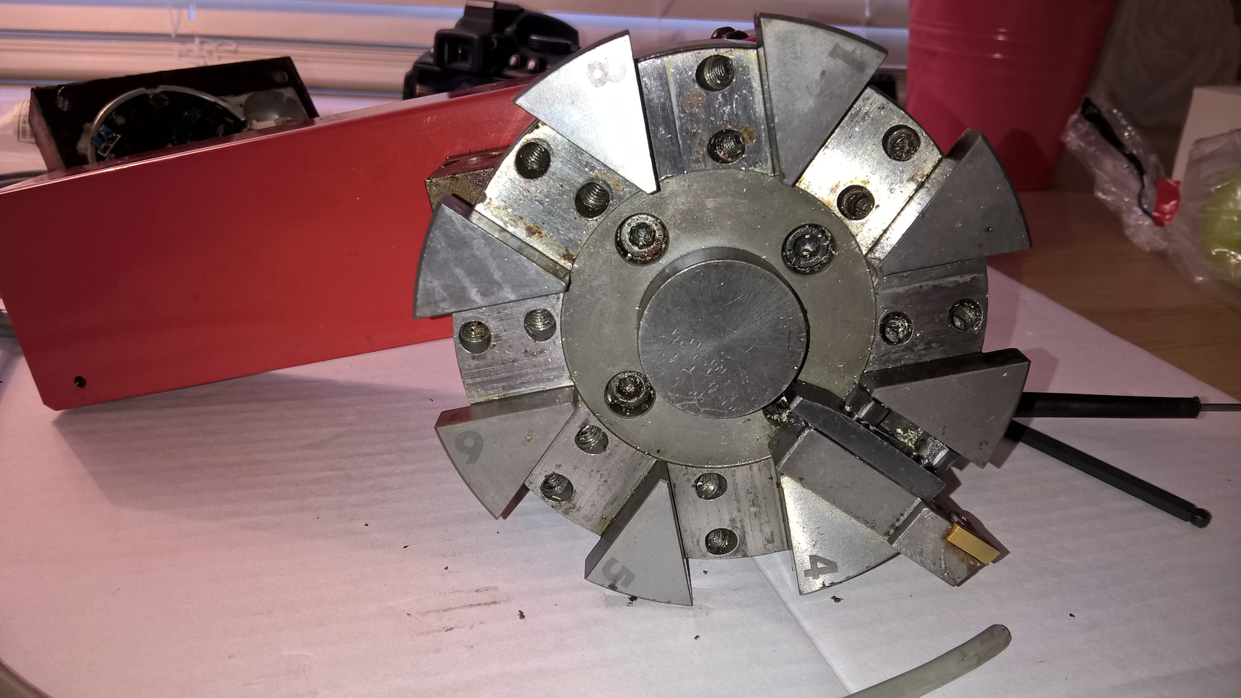

Mezitím jsem rozhýbal revolverovou hlavu, vazelína uvnitř po letech nejspíš zaschla a proměnila se v lepidlo a nebo to někdo omylem namazal lepidlem

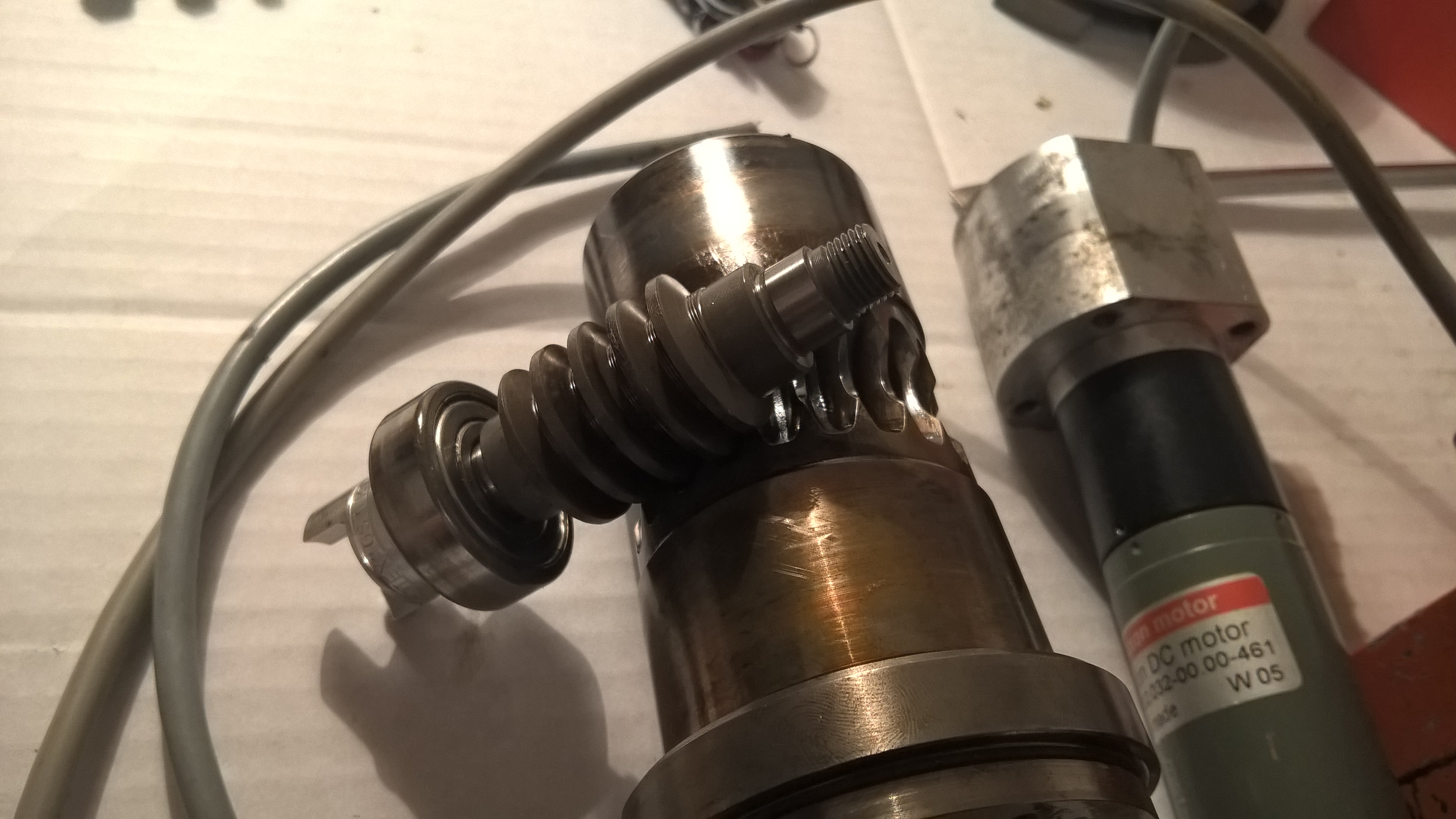

Revolverová hlava funguje na principu "cvrčka", tedy na jednu stranu lze hlavou otáčet a cvrček přeskakuje, na druhou stranu se opře a stojí. Jako pohon je použit stejnosměrný motor s převodovkou o výkonu pouhých 15W, který přes pružnou spojku otáčí šroubem šnekové převodovky.

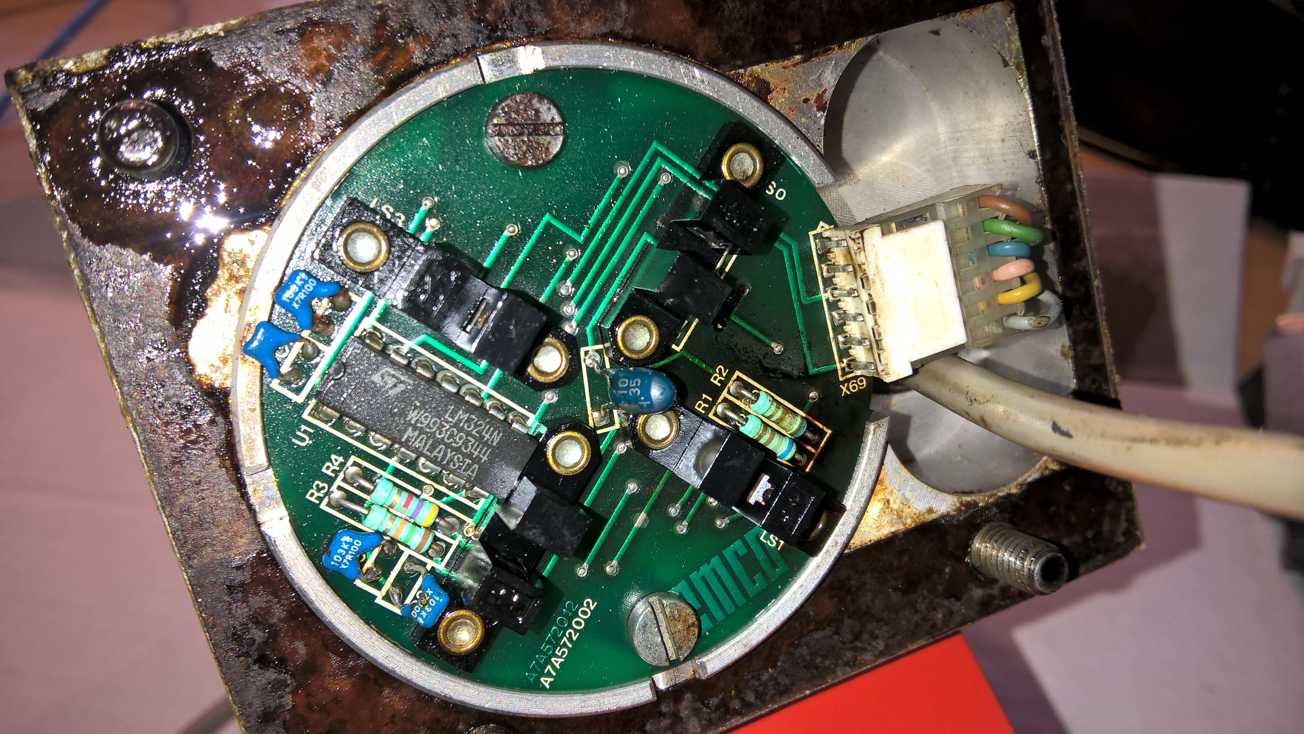

Co se týče snímání polohy, jsou zde 4 optické závory a stínítko, které dokáží určit polohu v jakéholiv poloze bez nutnosti najíždění nuly (absolutní snímač polohy).
Dobrá zpráva je, že signály jsou 24V, takže jsem připojil výstupy z optických závor přímo na mesu 7i76 a hned vidím signály v LinuxCNC, bez jakýchkolik úprav nebo konverze signálů. Co se týče řízení motoru, objednal jsem H-můstek, který bude řízen z mesy. Původní napájení zvýším z 24V na 36V, aby se to točilo trochu svižněji.

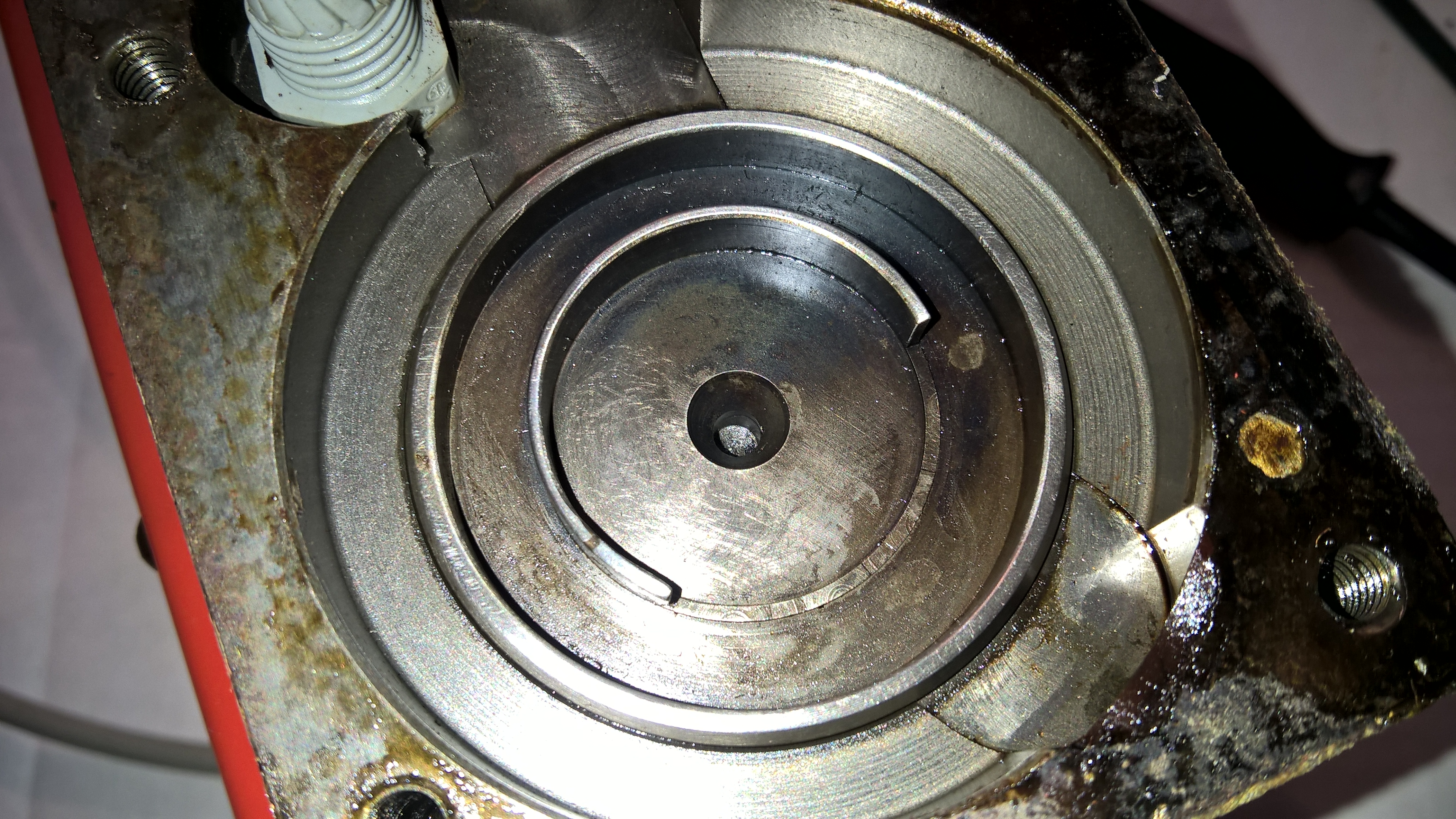

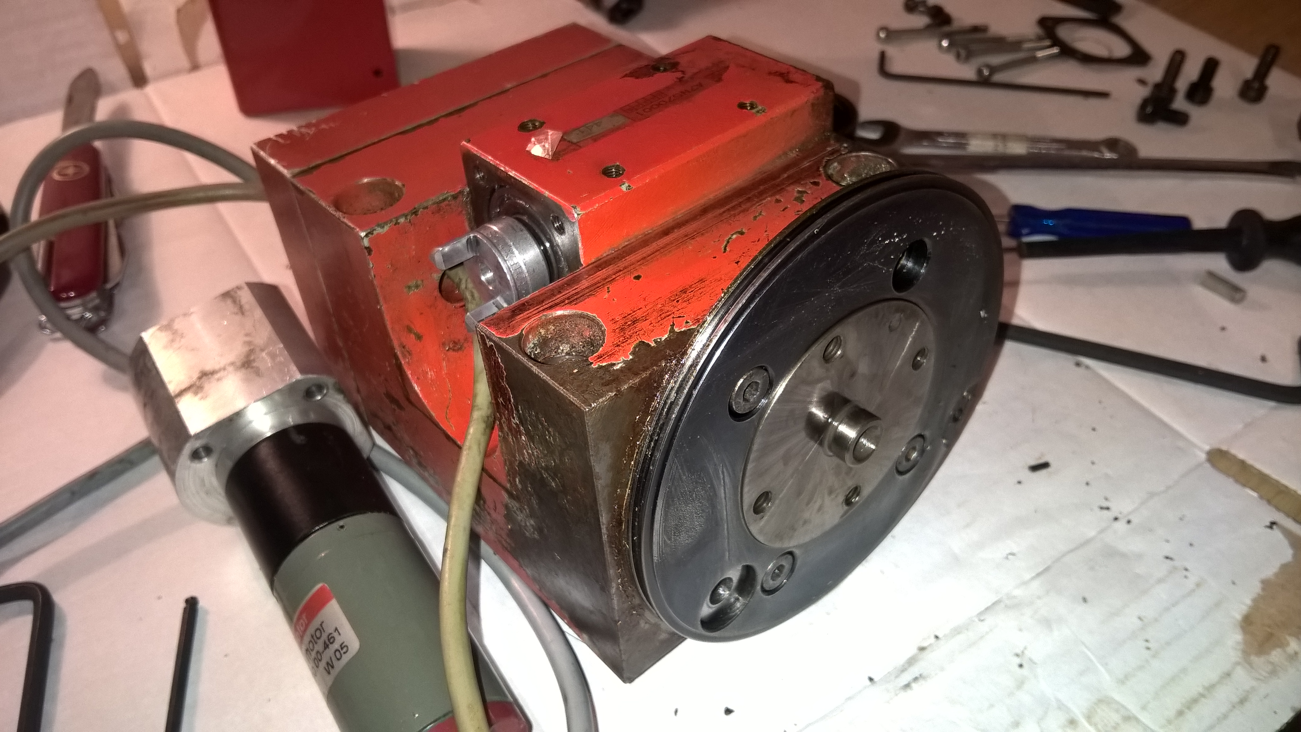

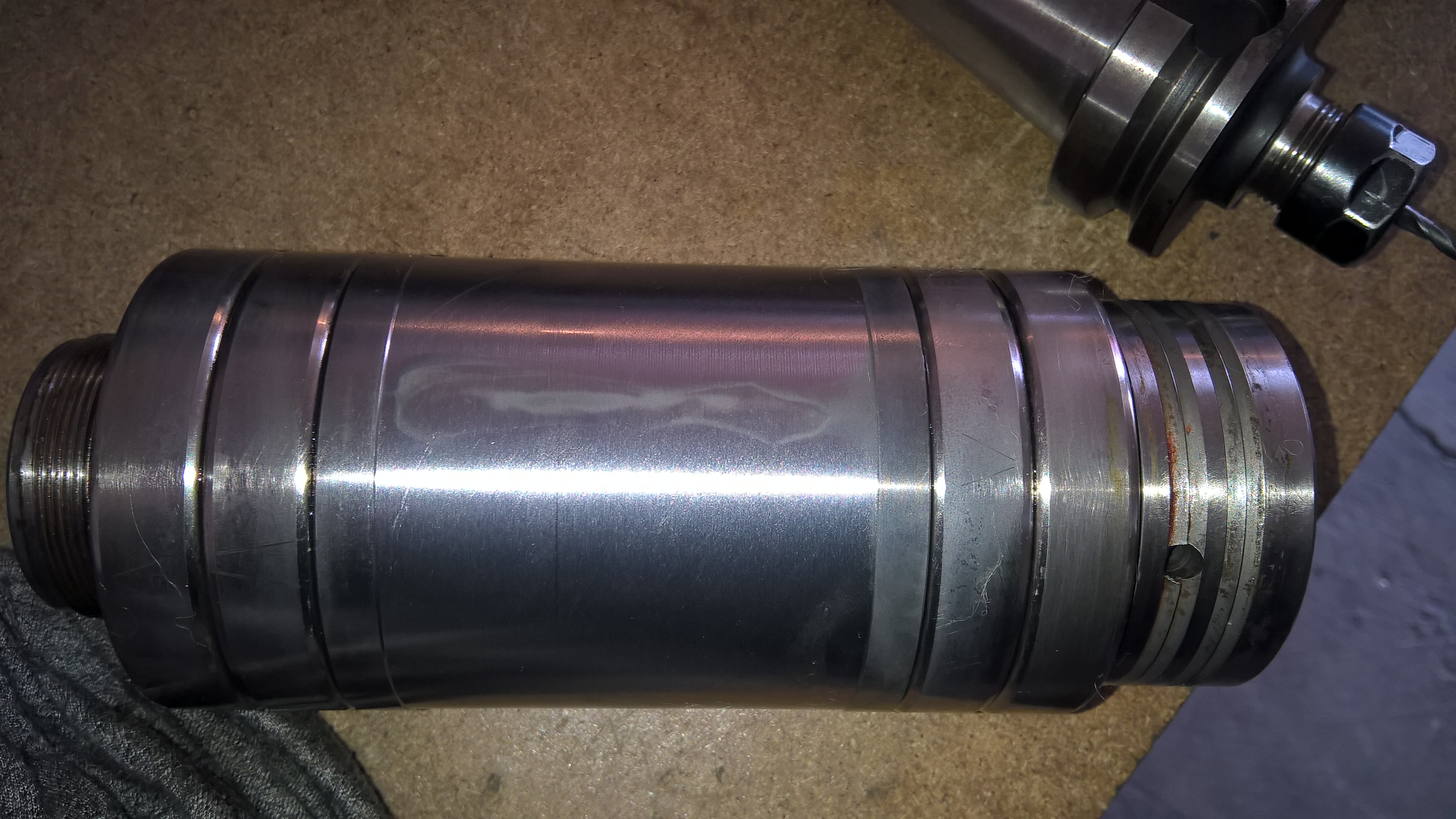

Příčina přehřívajícího se vřetena se ukázala po stažení ložisek. Přední pár, který se hřál, byl nasazen obráceně (zády k sobě) a zadní pár nasazen v "tandemu". Předpokládám, že tuhle chybu neudělali v Emcu, ale nejspíš se v tom šťoural nějaký kutil. Po nasazení ložisek ve správném uspořádání se vřeteno již nehřeje, ale za to je dost hlučné, vydává takový divný bzučivý zvuk. Takže koupím nová ložiska.
Na soustruhu již funguje vše, jen zbývá složit vřeteno, zapojit čerpadlo emulze a oleje a celé to zakrytovat.

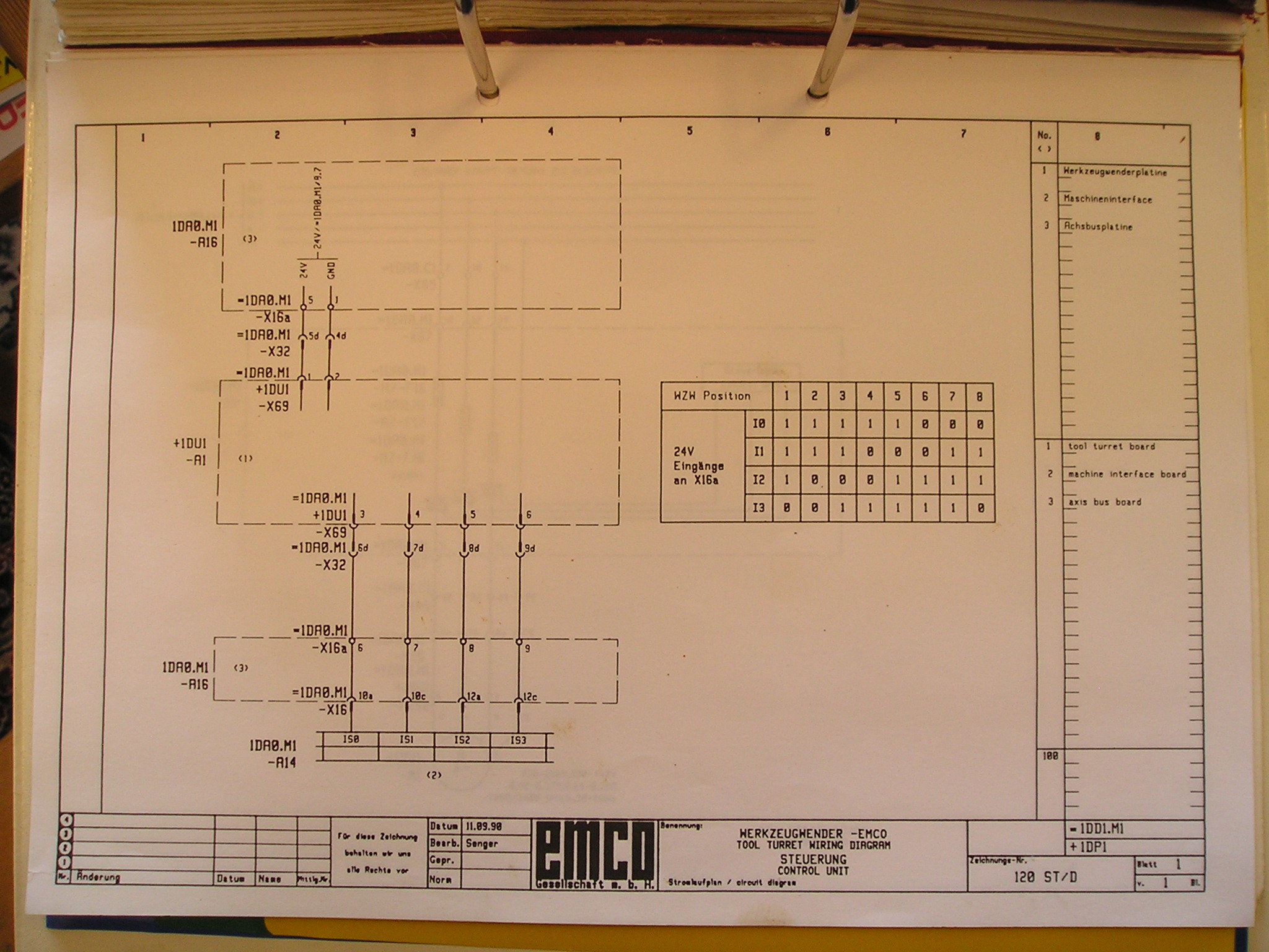

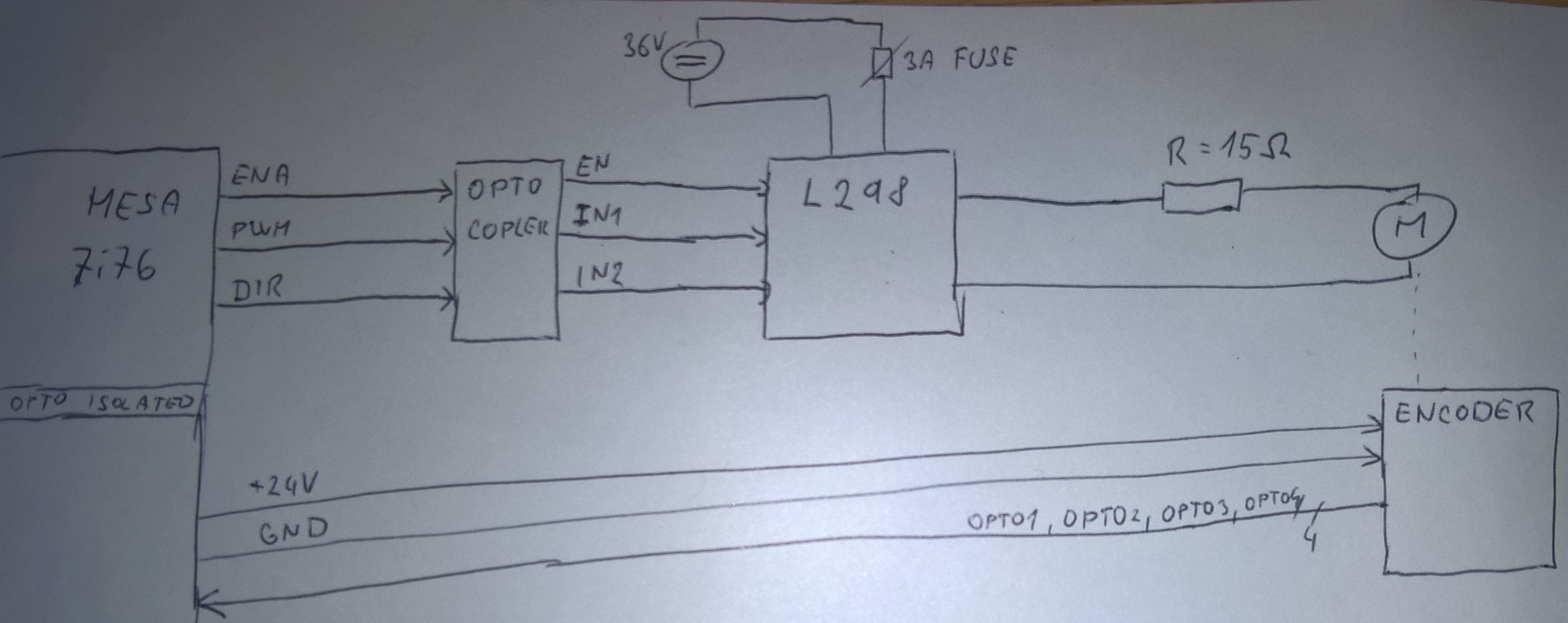

Byl jsem požádán o info k zapojení revolverové hlavy, tak tady to je: Řídicí signály jsou z Mesa karty 7i76, jelikož jsou tyto signály galvanicky spojené se zemí PC, tak je použit optický oddělovač. Signál ENA slouží k aktivaci či vypnutí můstku pro řízení motoru, signál PWM určuje výkon(rychlost) motoru a signál DIR určuje směr otáčení. Pro řízení motoru je použit modul s integrovaným obvodem L298, který se nechá pořídit z číny téměř zadarmo. Modul je napájen ze stejnosměrného zdroje 36V přes 3-ampérovou pojistku. Jelikož má motor revolverové hlavy velmi malý odpor vinutí a není zde žádná zpětná vazba o velikosti proudu motorem, použil jsem sériový odpor 15 Ohmů, který limituje maximální proud při rozběhu motoru. Pracovní proud při reverzaci motoru je pouze 200mA, takže zde nejsou velké výkonové ztráty. Co se týče informace o poloze, ta je zavedena zpět do Mesa karty, tentokrát však do I/O části, která je galvanicky oddělená a není tedy potřeba další oddělovač.
Závěrem bych chtlě říci, že je možné udělat řízení jednodušeji a to pomocí jednoho relátka, které by přepínalo 36V a -5V na jednu stranu vinutí motoru. Já to udělal pomocí PWM, protože jsem myslel, že udělám pomalý náběh, aby tam nemusel být omezovací odpor a že začnu brzdit dejme tomu jendu pozici před požadovaným nástrojem. Ale ukázalo se, že je to zbytečné protože motor dokáže zabrzdit skoro okamžitě. Testoval jsem i pomalý náběh pomocí PWM, ale není tam v podstatě žádná ochrana při havárii. Takže pokud by revolver při otáčení do něčeho naboural, tak shoří motor nebo výkonovej můstek, takže proto ten sériový odpor.
