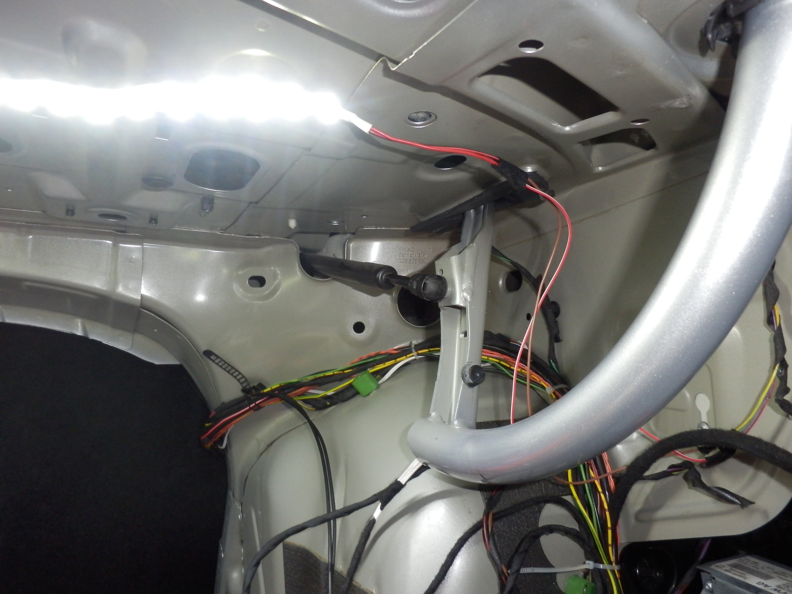

aj som to tak chcel, ale mi tam uz nevlezu, ta diera je na to mala, vid priloha (ten piest ma priemer 19mm a esteako sa otvara/zatvara kufor chodi hore dole vodno na druhom obrazku)
stale mi tam najviac pasuje hydraulika alebo ten linear, chcel som aj z ciny, ale tam mi tvrdili, ze tie ich sa nedaju rucne zatlacit ani otvorut, co mne pride divne, lebo ak je tam gulickova skrutka to je nemozne.....
Mne ide o to, Vas poprosit ake mate skusenosti s gulickovymi skrutkami. Ake by mala mat stupenia. aku tam dat brzdi a ci vobec, a ci na riadenie pouzit servo alebo radsej obycajny motor, lebo potrebujem dosiahnut rychlost 3,5cm/s, modelarske serva su pomale, ale ak by mala skrutka stupanie 4mm, tak servo co do normalne 1ot/s tak je to akurat
, ale ked to zatazim vahou kufra 40kg tak sa mi ten kufor sam zatlaci vahou, lebo co som pocul tak tie gulickove skrutky ide lahko pretlacit, preto tam ta pruzina na vyrovnanie vahy aby kufor ostal v tej pozicii kde ho zastavim a to aj kvoli bezpecnosti, ked tam da niekto hlavu (ruku) aby sa to zastavilo (to vyriesim meranim prudu).

1. si zjisti kolik te ten kulickovy sroub servo atd... bude stat
aby jsi pak nemel lacinejsi si koupit nove auto ktere to bude mit uz z vyroby
2. nikdo te nenuti davat to misto te vzpery
ja tam vidim dalsi mista mozne montaze o kousek vedle

to vobec nevadi, staci rozobrat a na z jedneho ozubeneho kolieska odstipnut doraz, nebude prve servo ktore by som upravoval
, ked sa clovek pohra aj s potenciometrom, da sa bud svysit rychlost, samozrejme uz nezdvihne taku vahu alebo naopak, sprevodovat ho a zvysi sa sila ale bude pomalsie......

ziadne rady? Ja by som potreboval aspon vediet aky druh skrutkovice s akym stupanim mam pouzit aby tam bola aj rozumna cena? Ta pruzina tam pojde urcite na eleiminovanie vahy kufra a uz bude stacit iba maly motorcek co bude zdvihat tak 5kg....

to hej ale ostatne komponenty ako motor, pruzina atd si kupit musim (at to ze bude jedna vec zadarmo neznamena, ze bude testovat atd....), takze preto by som potreboval aspon vediet s cim mate dobre skusenosti. Idealne nejake vypocty ze ked pouzijem take stupanie aku budem potrebovat silu aby som tu skrutkovicu rucne pretlacil.....atd
