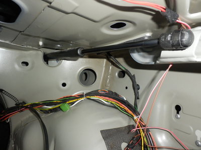

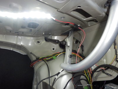

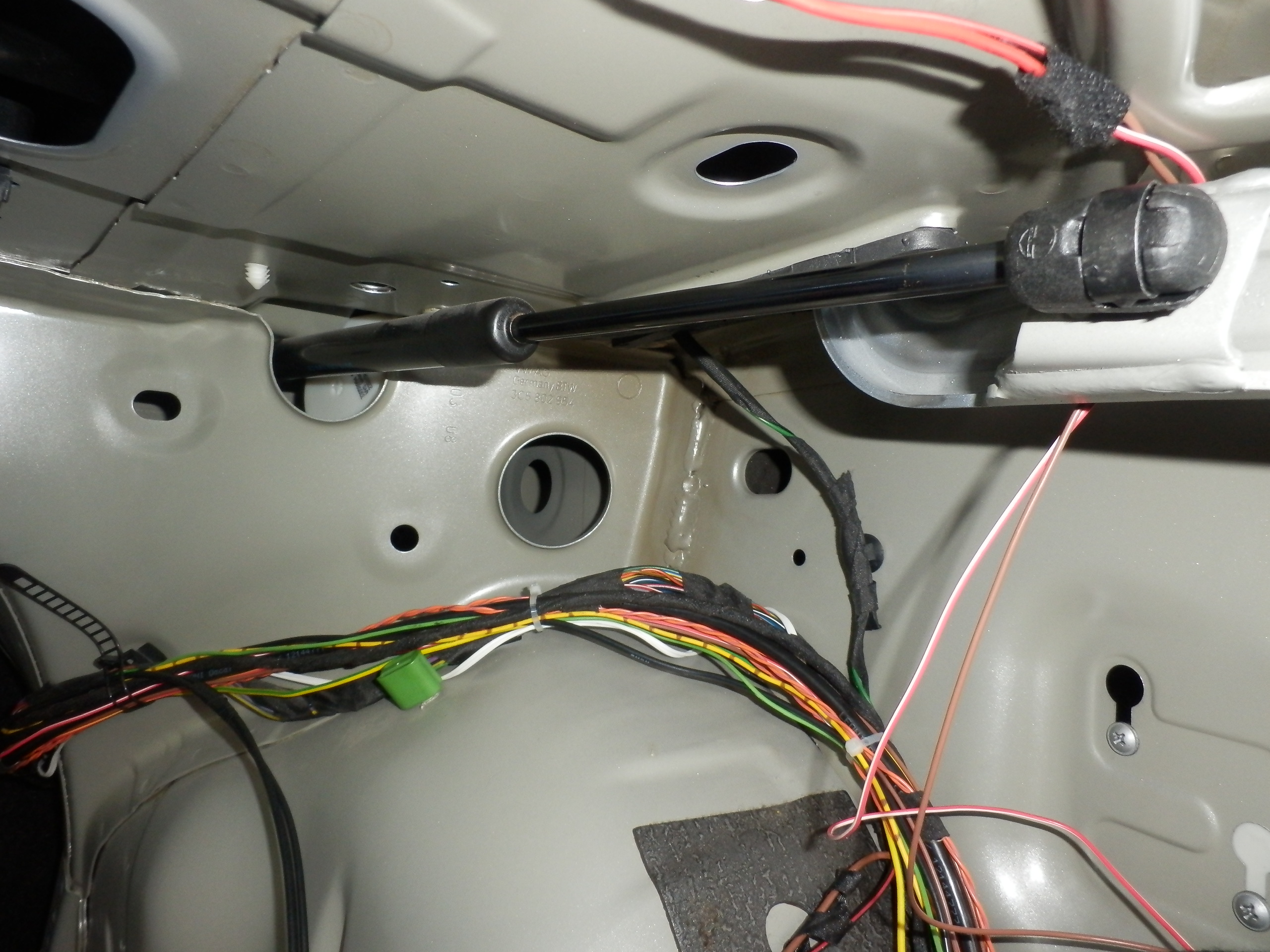

aj som to tak chcel, ale mi tam uz nevlezu, ta diera je na to mala, vid priloha (ten piest ma priemer 19mm a esteako sa otvara/zatvara kufor chodi hore dole vodno na druhom obrazku)
stale mi tam najviac pasuje hydraulika alebo ten linear, chcel som aj z ciny, ale tam mi tvrdili, ze tie ich sa nedaju rucne zatlacit ani otvorut, co mne pride divne, lebo ak je tam gulickova skrutka to je nemozne.....
Mne ide o to, Vas poprosit ake mate skusenosti s gulickovymi skrutkami. Ake by mala mat stupenia. aku tam dat brzdi a ci vobec, a ci na riadenie pouzit servo alebo radsej obycajny motor, lebo potrebujem dosiahnut rychlost 3,5cm/s, modelarske serva su pomale, ale ak by mala skrutka stupanie 4mm, tak servo co do normalne 1ot/s tak je to akurat :-), ale ked to zatazim vahou kufra 40kg tak sa mi ten kufor sam zatlaci vahou, lebo co som pocul tak tie gulickove skrutky ide lahko pretlacit, preto tam ta pruzina na vyrovnanie vahy aby kufor ostal v tej pozicii kde ho zastavim a to aj kvoli bezpecnosti, ked tam da niekto hlavu (ruku) aby sa to zastavilo (to vyriesim meranim prudu).

1. si zjisti kolik te ten kulickovy sroub servo atd... bude stat
aby jsi pak nemel lacinejsi si koupit nove auto ktere to bude mit uz z vyroby
2. nikdo te nenuti davat to misto te vzpery
ja tam vidim dalsi mista mozne montaze o kousek vedle
