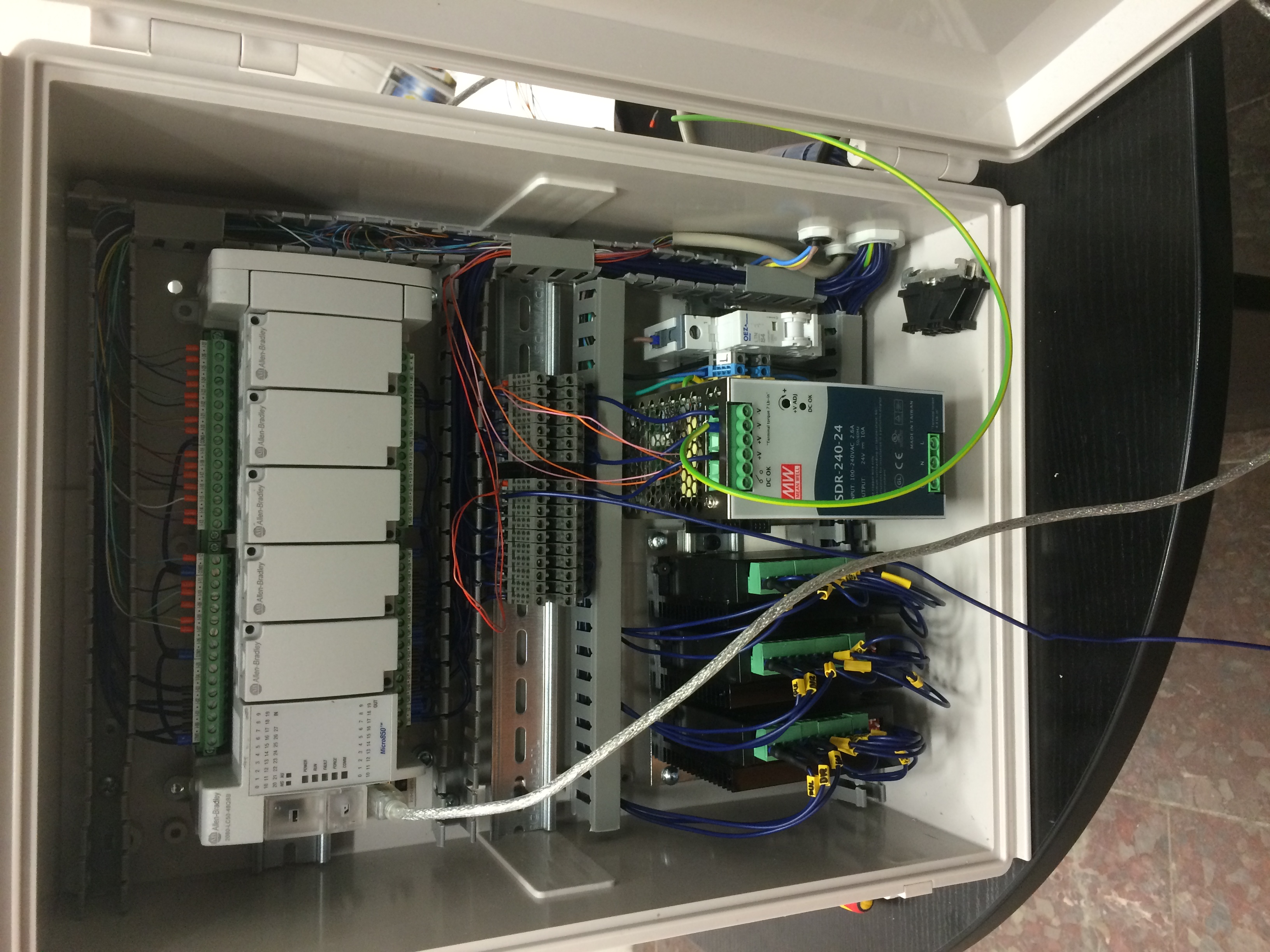

Dobrý večer,
stavím mostový jeřáb pro jednu firmu v rámci mé bakalářské práce. Pro pohon používám krokové motory, které jsou řízené pomocí PLC přes budiče.
Budiče mám HY-DIV168N-3.5A a motory jsou ld0-42sth47-1684a.
Nejprve jsem jakš takš jsem v PLC nastavil rychlost a akceleraci, tak aby se pohyboval pomalu. Problém je takový, že při spuštění pohybu např doprava, se motor rozjede ale cca po 10cm se sám otočí a jede nazpět, také občas cuká tam a zpět a jsou problémy s pomalým pojezdem, kdy se motor ani nepohne jen vrčí. Mohou za to budiče? Na vyšší rychlosti většinou jede až na zmiňovanou změnu směru. Ať se snažím jak se snažím tak se mi nedaří nijak odstranit tyto problémy, např jakýmkoliv nastavení budiče (mikrokrokování, výstupní proud). Zjistil jsem, že budiče mohou trpět na rušení tak jsem dostal radu je zapojil jako PELV, bohužel moc nepomohlo.
Jakékoliv nesrovnalosti doplním.
Bohužel jeřáb musí být funkční ve středu dopoledne, takže mě tlačí čas.
Děkuji za Vaši ochotu a rady

jak to mas fyzicky?
co je do ceho, jake delky kabelu, stinene nestinene, atd...
Bischop
- Příspěvky: 19
- Registrován: 15. 10. 2015, 4:14
Z PLC mám třikrát tři kabely (EN,STEP,PUL) do budičů a z nich kabely do motoru, všechny jsou nestíněné a vedou z části ve společném svazku. Nejdelší k motoru je cca 2m po té tak o 50cm kraší.
- Site Admin
- Příspěvky: 23436
- Bydliště: Praha
z toho popisu nejsem moc moudrej
nahod fotky atd...
co za motory co za budice
nahod fotky atd...

step a dir bych dal stinene
to casovani tech pulsu mas opravdu spravne?
jinak se to muze chovat protoze jsi to treba mel na hrane funkcnosti
na stole to slo a ted to nejde

V první řadě trochu urovnej ten chlívek v těch kabelech
, a pak taky ze všech signálových párů udělej "kroucený pár", který je podstatně míň náchylnější na jakékoliv rušení a stejně tak i míň vyzařuje rušení do okolí.
To že nemůžeš nastavit správné časování (tedy délku pulzu, spoždění po zmněně směru atd) je podle mě blbost.
Pouze ses asi neobtěžoval nastudovat si vlastnosti toho PLC.
Tohle jsou natolik zásadní parametry že by nastavitelné být měly
Pokud už nejsou mněnitelné/nastavitelné, tak někde musí být uvedeny hodnoty jejich fixního nastavení a to musíš porovnat s požadavky driveru, který tyto hodnoty samozřejmě definované má.
Stejně tak si zkontroluj jestli jsi nepřehodil polaritu některých signálů - to by taky mohlo rozhodit časování a vést k polofunkčnosti tak jak se ti to chová.

KOlko ms trva log1 a log 0 na vstupoch STEP ? Ako cim je generovany signal pre step impulzy ? ma pravidelnu periadou alebo sa nahodne meni podla toho ako sa vykonava program ?

Já bych odpojil signály ENA (ty v této chvíli k ničemu nepotřebuješ). Pak bych odpojil i drát DIR a zkusil to pustit. Pokud nebude zapojen DIR, tak by to mělo umět jet jenom jedním směrem. Pokud se i v tomto stavu změní za jízdy směr chodu, tak je jasné, že máš problém s generováním pulzů STEP a pohon se z toho zblázní. Tedy pravděpodobně problém s časováním pulzů.
Pokud se takhle směr nezmění, tak máš problém v generování signálu DIR z PLC. To bys měl být schopný změřit i voltmetrem, pokud to má jet stále jedním směrem, tak tam musí být stále stejná úroveň.
Mimochodem čím budíš ty vstupy driverů (STEP, DIR, ENA)? PLC mají většinou výstupy na úrovní 24V, ale drivery na vstupech bez dodatečných odporů očekávají 5V. Máš to ošéfované?
Nebo na to můžeš jít ještě jinak. Pokud ti to předtím fugnovalo, tak se to pokus uvést do stejného stavu, aby se to zase rozjelo. A pak postupně zapojuj motory do konstrukce a stále testuj, kdy to začne blbnout. Nebo je jenom brzdi rukou, musí to mít dostatečnou sílu a nesmí to začít blbnout.
Jinak předpokládám, že motory máš k driverům připojené správně.
