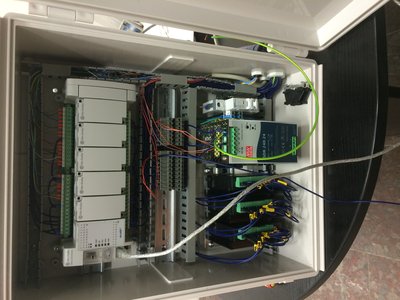

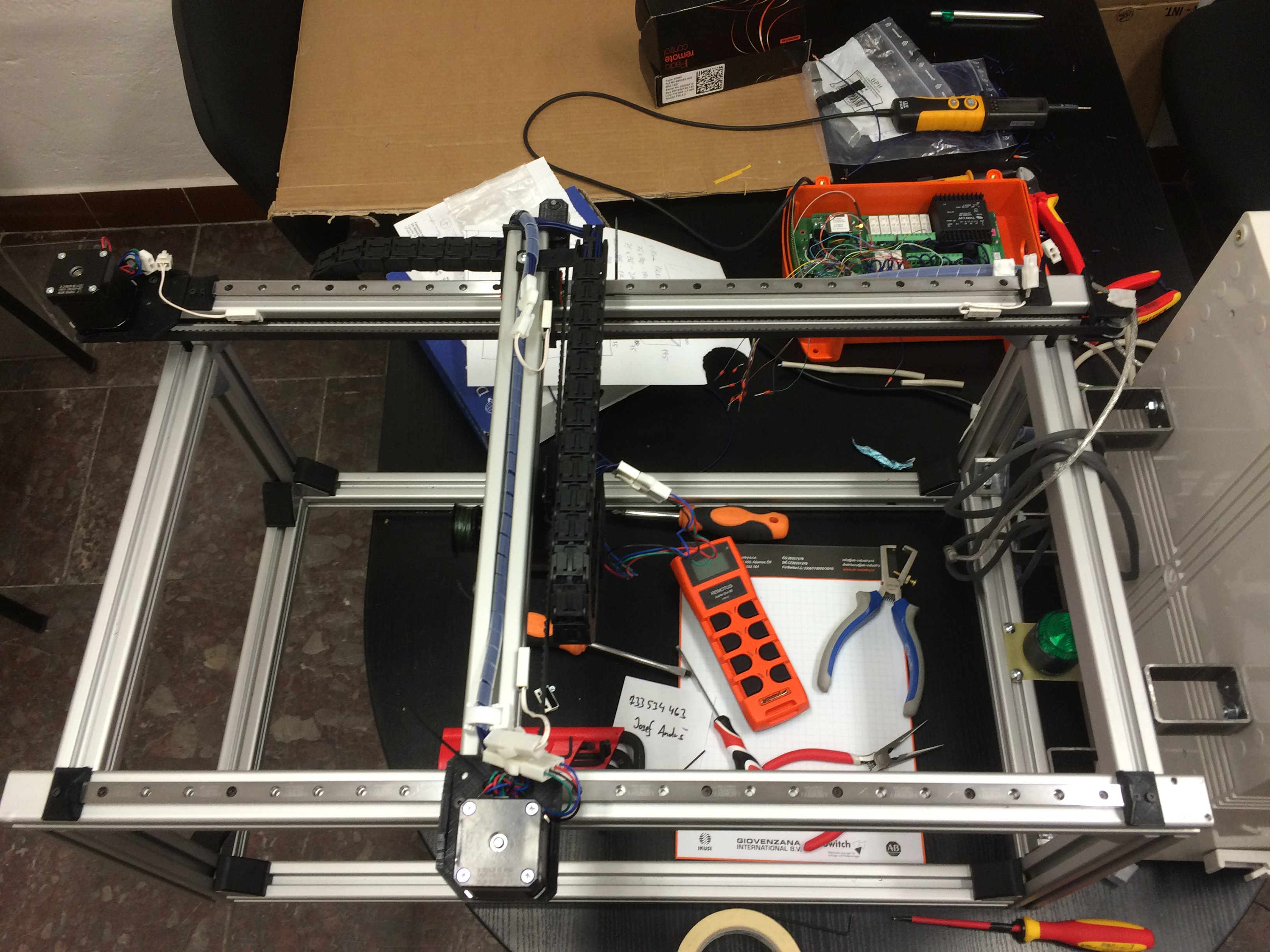

stavím mostový jeřáb pro jednu firmu v rámci mé bakalářské práce. Pro pohon používám krokové motory, které jsou řízené pomocí PLC přes budiče.
Budiče mám HY-DIV168N-3.5A a motory jsou ld0-42sth47-1684a.
Nejprve jsem jakš takš jsem v PLC nastavil rychlost a akceleraci, tak aby se pohyboval pomalu. Problém je takový, že při spuštění pohybu např doprava, se motor rozjede ale cca po 10cm se sám otočí a jede nazpět, také občas cuká tam a zpět a jsou problémy s pomalým pojezdem, kdy se motor ani nepohne jen vrčí. Mohou za to budiče? Na vyšší rychlosti většinou jede až na zmiňovanou změnu směru. Ať se snažím jak se snažím tak se mi nedaří nijak odstranit tyto problémy, např jakýmkoliv nastavení budiče (mikrokrokování, výstupní proud). Zjistil jsem, že budiče mohou trpět na rušení tak jsem dostal radu je zapojil jako PELV, bohužel moc nepomohlo.

Vím že pulzy jsou generovány dobře, bez zátěže, když jsem měl motor na stole fungoval bez problémů. Zapomněl jsem to napsat.
Napadlo mě jestli to nemůže dělat to, že nemám stíněné kabely a chytá to rušení od ostatních motorů? I když jsem nepouštěl všechny motory najednou ale postupně tudíž do nich nic nešlo.
Bohužel osciloskop ani analyzátor nemám k dispozici.

V první řadě trochu urovnej ten chlívek v těch kabelech
, a pak taky ze všech signálových párů udělej "kroucený pár", který je podstatně míň náchylnější na jakékoliv rušení a stejně tak i míň vyzařuje rušení do okolí.

Na rušení se neupínej, tím to téměř určitě nebude.
Správný postup by byl měřit. Ale když nemáš čím, tak budeš muset experimentovat a přemýšlet u toho.
Já bych odpojil signály ENA (ty v této chvíli k ničemu nepotřebuješ). Pak bych odpojil i drát DIR a zkusil to pustit. Pokud nebude zapojen DIR, tak by to mělo umět jet jenom jedním směrem. Pokud se i v tomto stavu změní za jízdy směr chodu, tak je jasné, že máš problém s generováním pulzů STEP a pohon se z toho zblázní. Tedy pravděpodobně problém s časováním pulzů.
Pokud se takhle směr nezmění, tak máš problém v generování signálu DIR z PLC. To bys měl být schopný změřit i voltmetrem, pokud to má jet stále jedním směrem, tak tam musí být stále stejná úroveň.
Mimochodem čím budíš ty vstupy driverů (STEP, DIR, ENA)? PLC mají většinou výstupy na úrovní 24V, ale drivery na vstupech bez dodatečných odporů očekávají 5V. Máš to ošéfované?
Nebo na to můžeš jít ještě jinak. Pokud ti to předtím fugnovalo, tak se to pokus uvést do stejného stavu, aby se to zase rozjelo. A pak postupně zapojuj motory do konstrukce a stále testuj, kdy to začne blbnout. Nebo je jenom brzdi rukou, musí to mít dostatečnou sílu a nesmí to začít blbnout.
