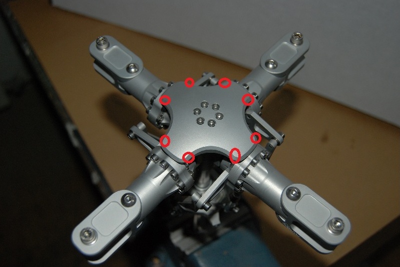

Martinhora píše:Tak abych zakončil toto vlákno přidávám výsledek snažení

a nezkoušel jsi ty kuličky v té omílačce?
Máme stejný myšlenky. Taky sem o tom uvažoval. Tam by to ale chtělo hrubou frakci. Nejhrubší v balotině je F6 a to je asi 0,5- 0,8 mm - to by bylo tak akorát. Akorát naplnit ten buben není zrovna laciná záležitost. Nebo jinak ... i bych to dal, ale kdyby byl znám výsledek. Takhle se může stát, že ty peníze v podstatě zahodim - to se mi zatím nechce, ale třeba na to časem dojde. Otryskat celou hlavu trvá cca 15 minut - takže pohoda. Pokud se něco prodá, tak budou peníze na další vývoj. Ale už teď to vypadá dle ohlasu velice nadějně. A už mám i třílist, pětilist. Pracuju na ocasní vrtulce (tří a čtyřlist). Mám navrženou stejnou hlavu, ale odpruženou. A naskicovaný mam i menší provedení. A vlastně i stejnou hlavu ale designově jinak .... Nejhorší na tom jsou ty zkoušky a vývoj - vyrobit to pak není takovej problém. Už v téhle povrchové úpravě to nikdo nedělá (všichni tam hrnou stříbrnej elox). A v napatinovaném stavu (zadělaný od oleje a šmíru) je to už úplný scifi. Spolupracuju v tomto se šikovným kamarádem. Chce to čas. Tady se s tím rád pochlubím - jsou tady šikovný lidi a to mám rád.

ještě taková rejpavá poznámka jak je ten vrchní díl ve tvaru kříže.. jak přechází ten velký oblouk v ten malý (zakulacení rohu) celkově symetricky 8 přechodů.. nemáš to v tom modelu nějak nedokonale navázané? připadá mi, že ten přechod není hladký ale je takový nepřirozený, jako by to nebylo tečně napojené a vzniká tam takový "zoubek" .. zdá se mi to?

:lol: :lol: Ty mě se..š chlape ... Ne vážně .. máš u mě bod. Ani nevíš jak dlouho sem se s tím trápil až jsem se na to vykašlal (už v simulacích to bylo vidět). To sražení je uděláno 3d konturou. Ale do ní se najíždí a vyjiždí 2d obloukem - proto tam v tom jednom bodě zůstane ten zoubek. Ale už jsem na to přišel jak to příště odstraním - začnu a skončím srážet tu hranu na tom největším výběžku - tam to nebude znát. To je ten vývoj. Běžnej člověk si toho ale nevšimne. To jsou právě věci, kterejch si na lidech cením ....

já myslím tohle
bavíme se o tom samém?
to je znatelné na osmi místech jakoby ta křivka nebyla dokonalá.. ten výjezd by byl jenom jeden nebo to najíždíš a vyjíždíš takhle na 4x?

Já myslel úplně něco jinýho ... Tohodle jsem si fakt vůbec nevšimnul a to na to čučím denně .... Někde bude chybka - děkuju za upozornění
