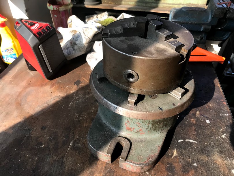

Zdravím, tento týden jsem si přivezl stejnou děličku, z příslušenství je k ní lyra a výměnná kola. Děrovaný kotouč mám jeden oboustranně děrovaný od 19 do 54 otvorů. Manuál také nemám, tak že ani nevím co všechno ještě nemám.nemo píše:Ahoj,

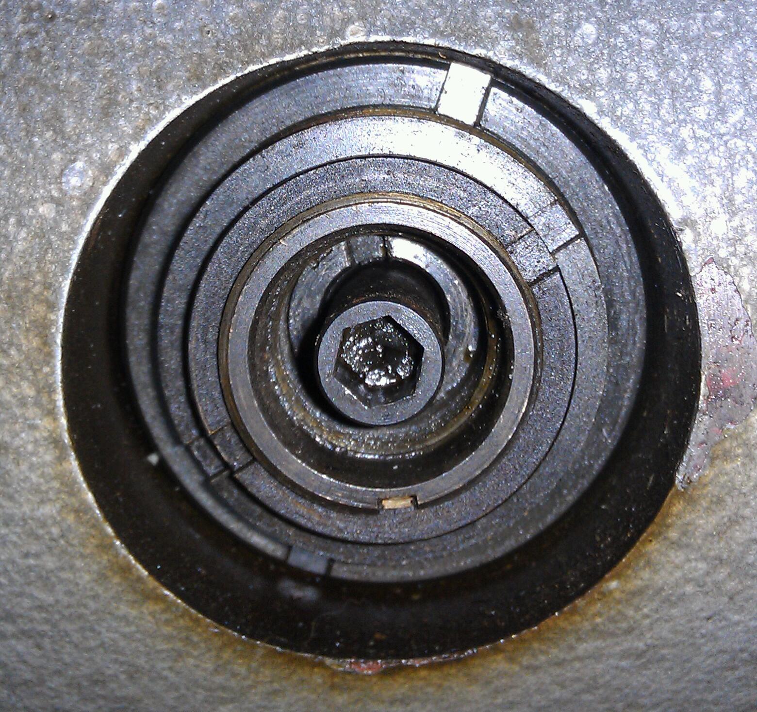

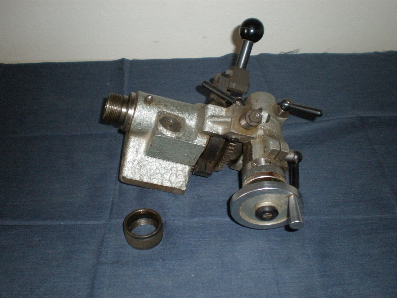

na Aukru jsem vydražil optickou děličku Somet 664010.
http://aukro.cz/delicka-opticka-zn-some ... 99635.html
Poprosil bych o radu, jak vyjmout kužel s hrotem.
Je tam imbus a několik kroužků - viz. foto.
Děkuji
Děkuji

tak to by mne tak hodne zajimalo ale mam takovi teoreticky dotaz kdybych potreboval ozubene kolo treba 127 z modul 2 a pucil si stejne ale s jinym modulem napasoval ho dozadu na delicku udelal pruznou zarazku a delil zub po zubu jaky by byl vysledek nevi nekdo diky a jeste nema nekdo nejake skusenostis tou optickou delickou diky

Diky. Za odpoved chtel jsem si to overit od nekoho kdo tomu opravdu rozumi ale nenajde se tu nekdo na tu optickou delicku taky nemuzu prijit na to jak sni vyndat ten trn diky

Podíval bych se například zubařským zrcátkem nebo jenom zrcátkem do mezery pod univerzálou jak je univerzála přišroubovaná.
