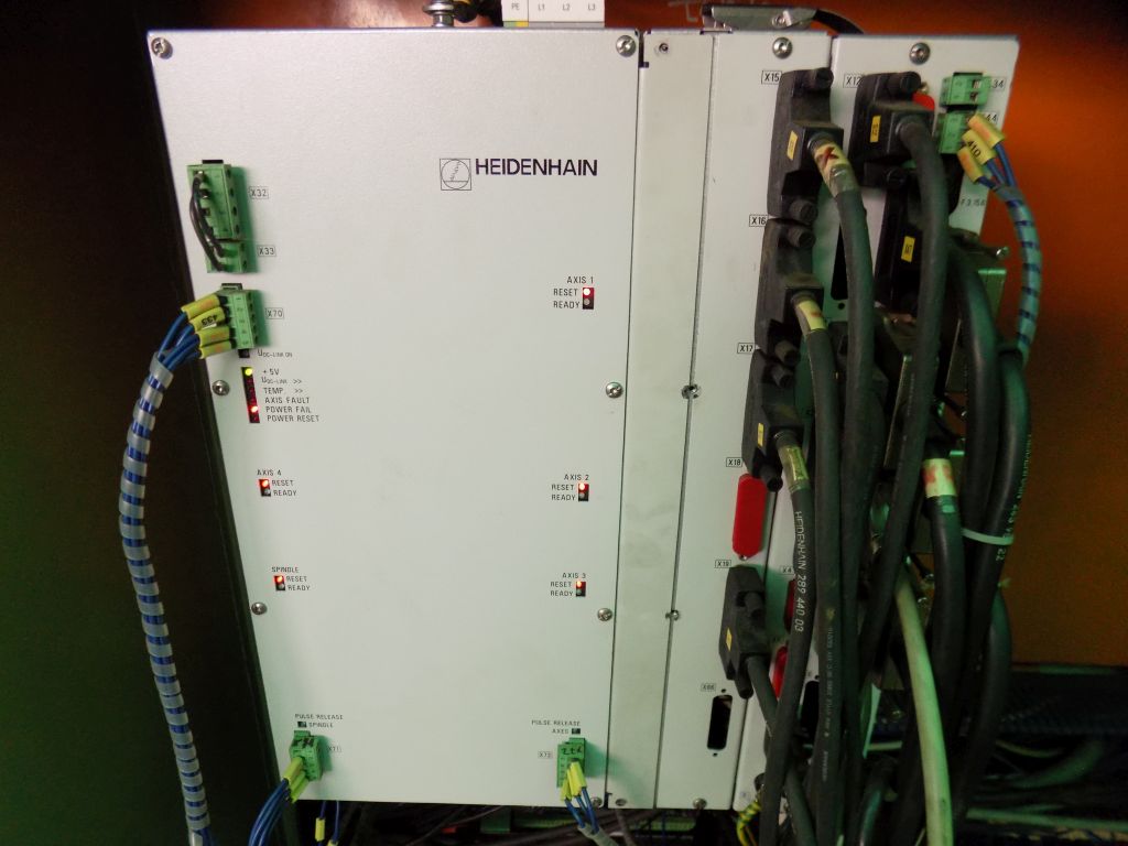

Tak zprávy " relay ext. dc voltage missing " jsem se zbavil a dostal se k referování, zreferuju X, Y, ale Z mi zreferovat nejde. Jednou, hned ze začátku se mi zreferování povedlo, a bylo možné pojíždět osami v ručním režimu, zanedlouho se ale objevila tato zpráva
, zpráva se pak při dalším spuštění objevila vždy o něco dříve než předtím, zreferovat už nešlo. Zároveň chvíli po nahození pohonů začne motor Z serva oscilovat, osciluje chvilku, pak přestane a pak zase začne a po chvíli to celé spadne. Při nahození pohonů, slyším jak se motor odbrzdí. Nejčastěji se objeví zpráva z obrázku, ale stalo se mi že se objevila i zpráva s textem něco jako " critical regulator error ". Máte někdo radu, jak pokračovat ? ( zkusit přenastavit smyčky serva, kudy do toho ? ) Zítra sem dám el. schéma a napíšu, co jsem s tím udělal, že ta první hlaška zmizela.

píše ti tam C380 motor Z se netočí
mal som takú chybu mne to náhodne robila silová karta pohonu,, skús ich medzi sebou poprahadzovať (karty pohonov ak sú rovnaké) Z za Y napr ak sa ti chyba prenesie na Y máš to jasné

trxtechnologies
- Příspěvky: 174
- Registrován: 1. 12. 2013, 11:08
menil som celú kartu ,, daj foto pohonov skúšal si to medzi sebou prehodiť?unclebaker píše:A opravu si resil svepomoci, nebo u nekoho ? Jestli u nekoho, poprosim te o kontakt, diky Karel.trxtechnologies píše:píše ti tam C380 motor Z se netočímal som takú chybu mne to náhodne robila silová karta pohonu,, skús ich medzi sebou poprahadzovať (karty pohonov ak sú rovnaké) Z za Y napr ak sa ti chyba prenesie na Y máš to jasné

Fotku dám, ještě jsem k tomu nedostal

Poslední problém vyřešen, již mohu referovat. Servo nebylo odbržděné tak, jak jsem myslel, celou dobu bylo zabržděné tudíž rvalo stůl i brzdu, tudíž se vždy přetížilo. Závada byla v relé.
