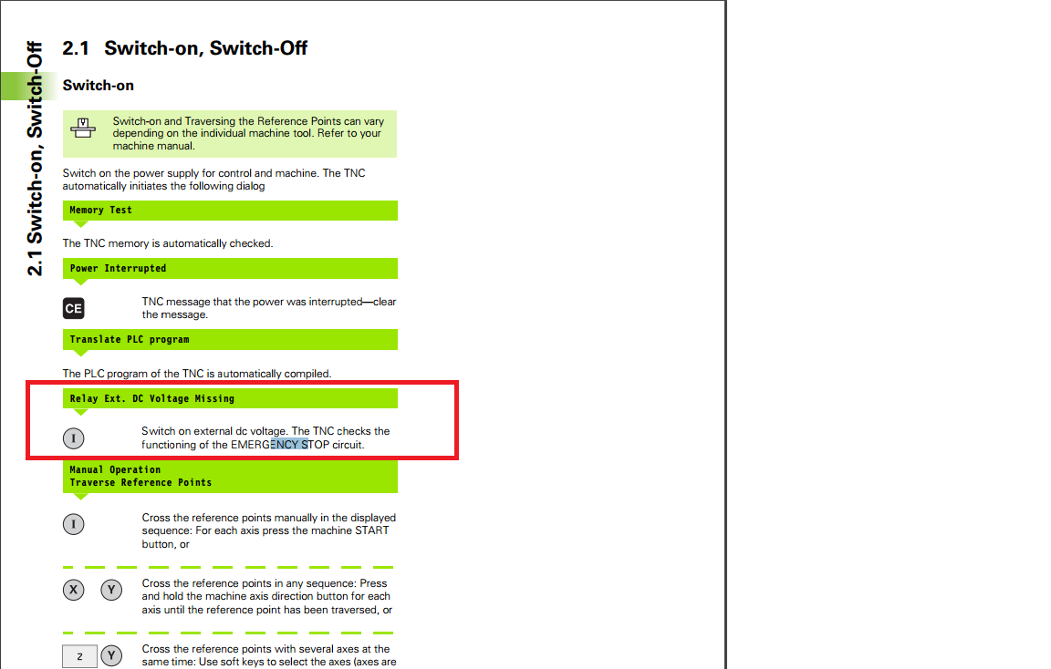

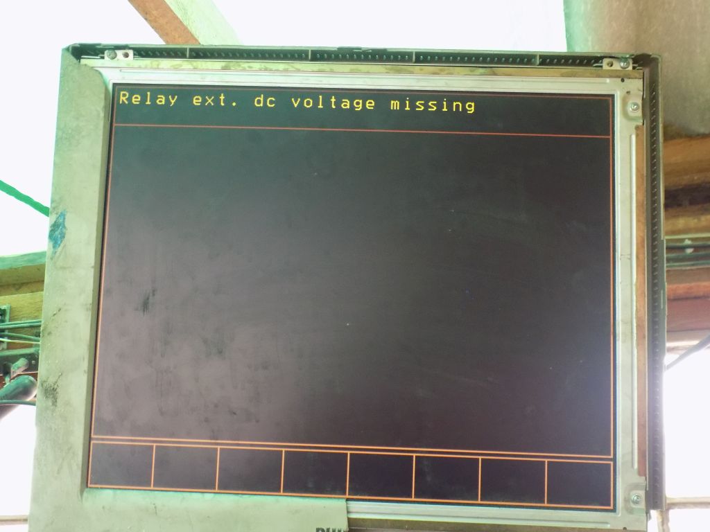

Ahoj, při spuštění TNC mi napíše relay ext. dc voltage missing, co jsem vyčetl tak při spuštění je to běžné hlášení. Po prostudování manuálu http://content.heidenhain.de/doku/tnc_g ... 940-22.pdf" onclick="window.open(this.href);return false;, strany 18, zmáčknu " I " a nic se neděje, zpráva nemizí. Tlačítko E stopu je funkční, funkčnost a správné zapojení koncových a přejezdových spínačů jsem ještě řádně nezkoušel, tímto chci začít. Napadá tedy někoho ještě možné další příčiny ? S Heidenhainem jsem nikdy nepracoval, jsem samouk. K historii stroje nic nevím, koupil jsem se závadou v elektroinstalaci. Nemyslím si, ale že toto je ta závada o které prodejce hovořil.

Blíže upřesním po zapnutí se mi na motoru objeví power interrupt, odmáčku CE, nebo i jiné tlačítko a power interrupt zmizí. Následně se objeví načítání PLC, toto po chvíli zmizí a objeví se Relay ext. dc voltage missing a ať odteď mačkám co mačkám nezmizí to, tedy se ani k tomu referování nedostanu.

V manuálu je, tedy jak to chápu, že právě při Relay ext. dc voltage missing kontroluje obvod E stopu, kam patří i ty koncáky...

no tak v tomhle okamžiku platí to co jsem popisoval
systém čeká na nahození pohonů "externím tlačítkem" I - to není to malé hranaté zelené I na klávesnici Hajdoše, tím se spouští chod pgm atd
pokud opravdu mačkáš start pohonů a nic, pak
nezbyde než vzít voltmetr, schema elektriky a
1) chodí zdroj 24VDC???
2) voltmetrem a ohmmetrem/pípadlem prolézt smyčku e-stopu, na začátku bude zdroj těch 24V a na konci vstup Hajdoše
někde mezi bude chybka
za použití MOZKU můžeš v té smyčce prvky zkusmo přemosťovat a tak
bacha na brzdu stolu - vřeteneníku, třeba si to podlož špalky, abys to neodbrzdil, pak to spadne natvrdo dolů, abys pod tím neměl hlavu/ruku/nohu
hoď sem fotku panelu a stránku/y schema s tím e-stopem

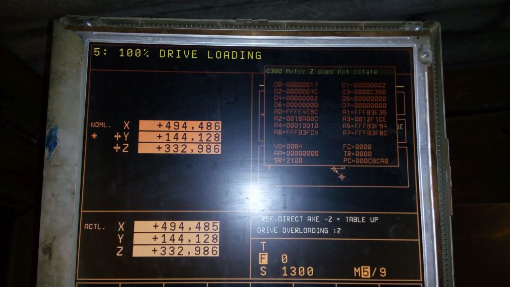

Tak zprávy " relay ext. dc voltage missing " jsem se zbavil a dostal se k referování, zreferuju X, Y, ale Z mi zreferovat nejde. Jednou, hned ze začátku se mi zreferování povedlo, a bylo možné pojíždět osami v ručním režimu, zanedlouho se ale objevila tato zpráva
, zpráva se pak při dalším spuštění objevila vždy o něco dříve než předtím, zreferovat už nešlo. Zároveň chvíli po nahození pohonů začne motor Z serva oscilovat, osciluje chvilku, pak přestane a pak zase začne a po chvíli to celé spadne. Při nahození pohonů, slyším jak se motor odbrzdí. Nejčastěji se objeví zpráva z obrázku, ale stalo se mi že se objevila i zpráva s textem něco jako " critical regulator error ". Máte někdo radu, jak pokračovat ? ( zkusit přenastavit smyčky serva, kudy do toho ? ) Zítra sem dám el. schéma a napíšu, co jsem s tím udělal, že ta první hlaška zmizela.

píše ti tam C380 motor Z se netočí :) mal som takú chybu mne to náhodne robila silová karta pohonu,, skús ich medzi sebou poprahadzovať (karty pohonov ak sú rovnaké) Z za Y napr ak sa ti chyba prenesie na Y máš to jasné :)

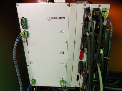

Fotku dám, ještě jsem k tomu nedostal :) to přehození nevím, motor na Z má 4,2kw, na X, Y 2,8kw....uvidím podle štítků na kartách
