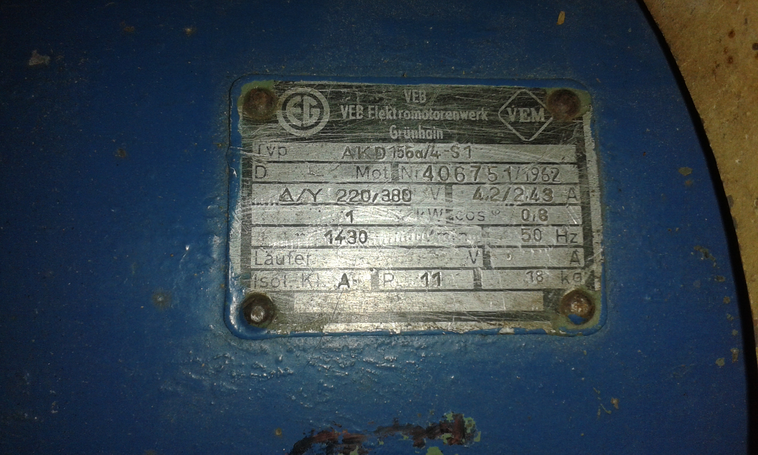

Zdravím.
Tak jsem dal na vaše ctěné rady a pořídil si k soustruhu měnič - Danfoss VLT 2030 a při pročítání manuálu mi trochu vstávají vlasy hrůzou na hlavě :)
Jen pro info - je to k tomuhle dědečkovi: http://ladis1973.rajce.idnes.cz/soustruh
Můžete mi prosím někdo zkušenější projít tu tabulku a doplnit/opravit nastavení?
Vstup je 1x230V, výstup bude 3x230V. Externí ovládání (zatím) nebude, všechno přímo z měniče. Časem bych chtěl připojit potenciometr na otáčky, start/stop a přepínač fwd/rev. Za tipy na použitelné součástky děkuji.
Motor jdu jinak přestavit do trojúhelníku, snad se mi to povede dobře :D
Manuál a štítek motoru viz níže.
Díky moc.

Vyřešeno. Už se točí.
