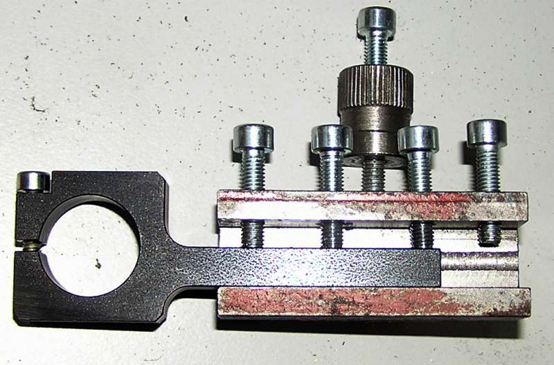

Držák vřetene frézky PROXXON do nožové hlavy

Dobrý nápad. Budem to aplikovať na mojom sustruhu .

Na cokoliv. Prostě místo nože upneš frézku s patřičným nástrojem.ferguson píše:je to pekne, ale na co to je?
na gravirovanie na celne plochy?
Dobré je je fungovat protiběžně - tj. obrobek se točí proti rotaci nástroje.
Tedy i na to gravírování
Dá sa frézovať aj z boku na stojaci, alebo rotačný obrobok .

No když fixuješ vřeteno soustruhu proti otáčení tak jde určitě i to.pájač píše:Dá sa frézovať aj z boku na stojaci, alebo rotačný obrobok .

příklad použití - http://www.c-n-c.cz/download.php?id=3506

Pěkně udělaný držák. Já mám takovej bastl, že se za něj stydím, ale funguje. A příklad použití je třeba přebroušení vnitřní díry ložiska, dělal jsem zvětšení z 15 na 16 mm. Pracné, ale v domácích podmínkách jediná možnost.

Aha já trubkin neapsal možná to nejdůležitější -že se to dá u těch PROXXONů koupit. Já ho kupoval v RF technik za cca 500 Kč.Krutor píše:Pěkně udělaný držák. Já mám takovej bastl, že se za něj stydím, ale funguje. A příklad použití je třeba přebroušení vnitřní díry ložiska, dělal jsem zvětšení z 15 na 16 mm. Pracné, ale v domácích podmínkách jediná možnost.
Teď jej tam ale jaxi nemohu v katalogu nalézt.
