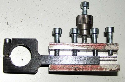

Rád bych vám ukázal nástroj který může být velmi užitečný.

je to pekne, ale na co to je?
na gravirovanie na celne plochy?

ferguson píše:je to pekne, ale na co to je?
Na cokoliv. Prostě místo nože upneš frézku s patřičným nástrojem.
Dobré je je fungovat protiběžně - tj. obrobek se točí proti rotaci nástroje.
Tedy i na to gravírování ;-)

Dá sa frézovať aj z boku na stojaci, alebo rotačný obrobok . :)

pájač píše:Dá sa frézovať aj z boku na stojaci, alebo rotačný obrobok . :)
No když fixuješ vřeteno soustruhu proti otáčení tak jde určitě i to.

Pěkně udělaný držák. Já mám takovej bastl, že se za něj stydím, ale funguje. A příklad použití je třeba přebroušení vnitřní díry ložiska, dělal jsem zvětšení z 15 na 16 mm. Pracné, ale v domácích podmínkách jediná možnost.

Aha já trubkin neapsal možná to nejdůležitější -že se to dá u těch PROXXONů koupit. Já ho kupoval v RF technik za cca 500 Kč.
Teď jej tam ale jaxi nemohu v katalogu nalézt. :cry: :cry: :cry:
