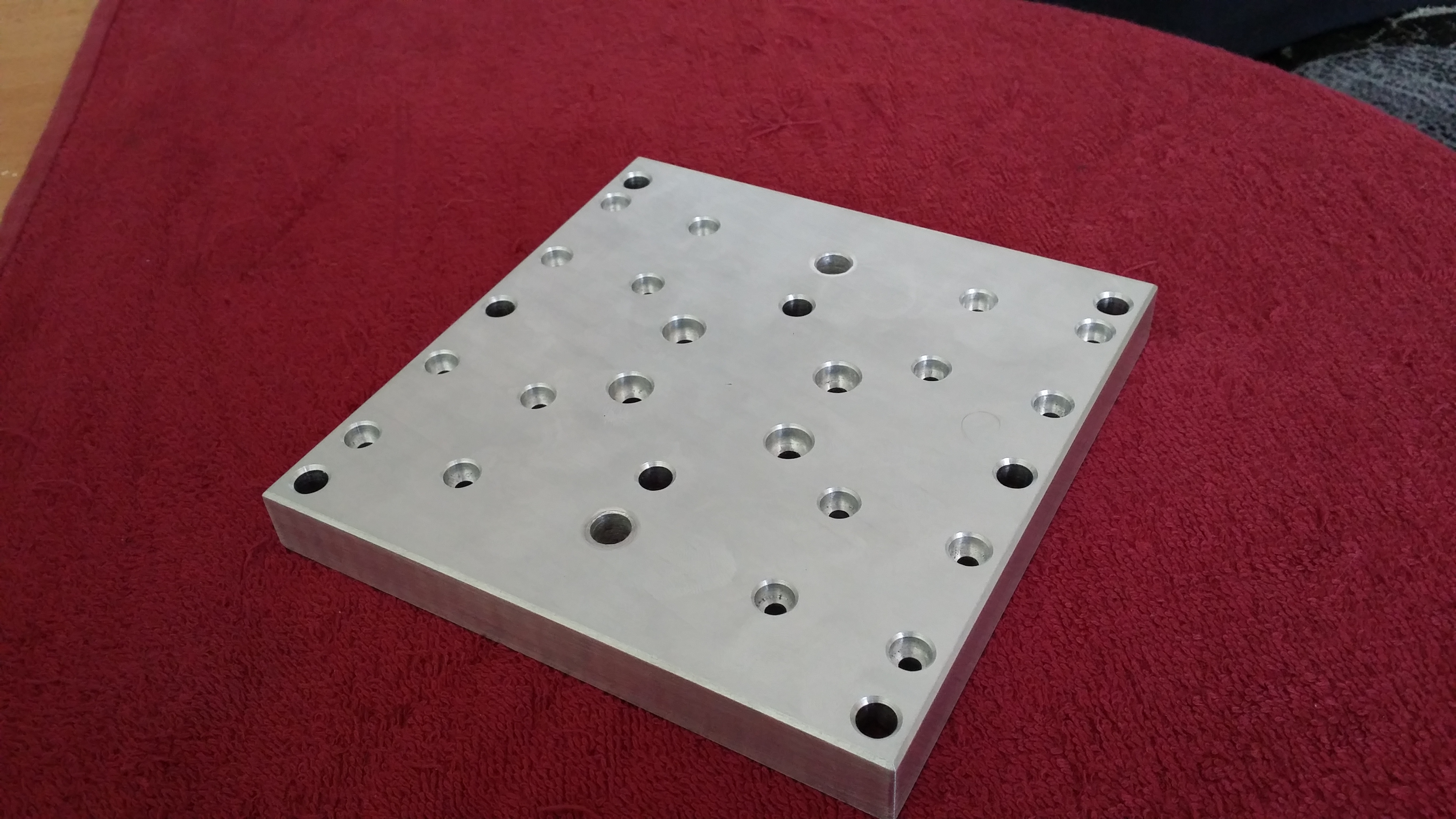

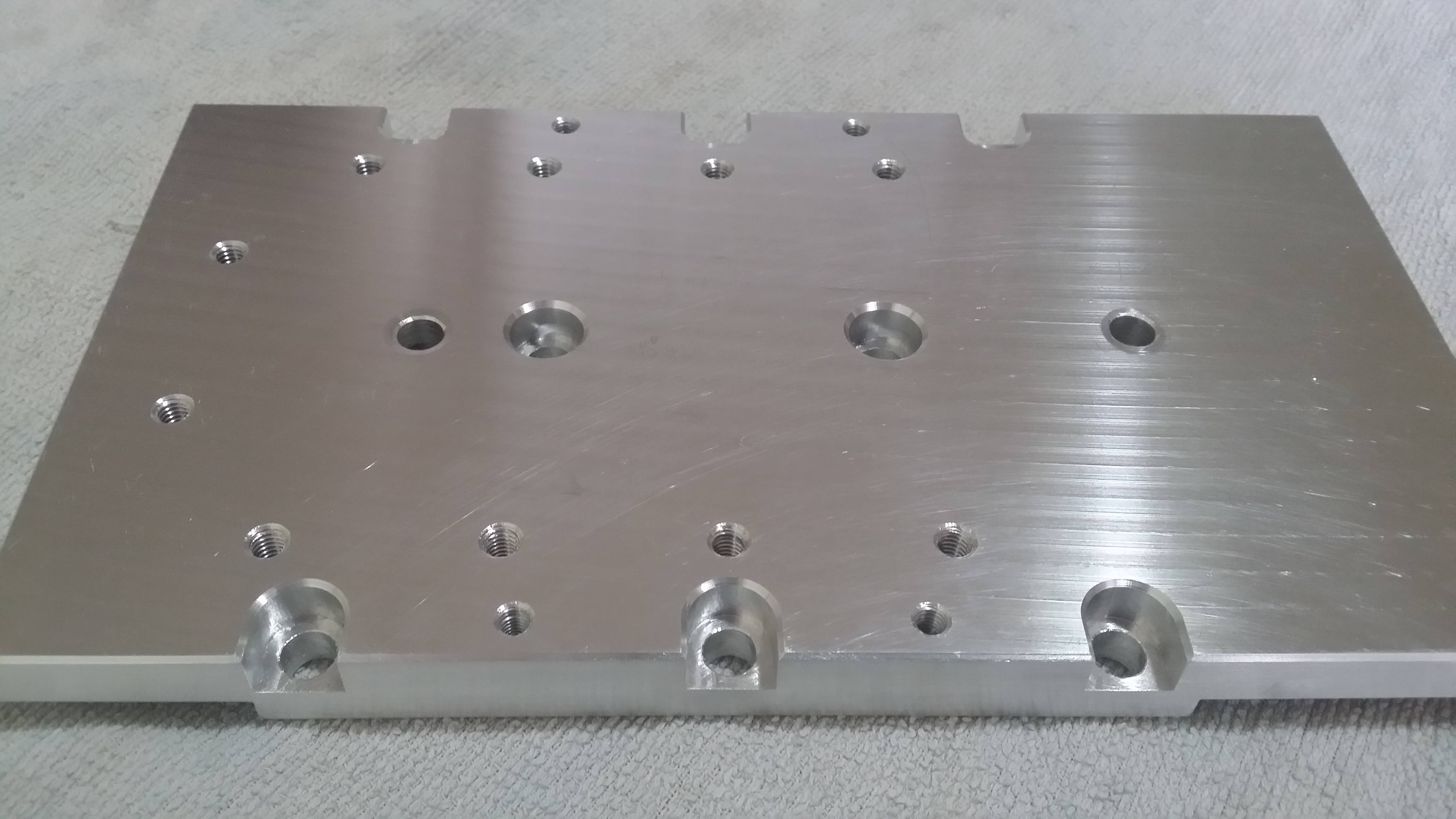

Protože nám na naší novou mašinku chyběly dva díly.A abychom ji mohli pomalu zažít testovat. Rozhodli jsme se pro odvážný krok a to dát zabrat frézce od kamaráda o které tady už byla řeč.
No abych se přiznal trochu jsme měli obavy. Ale nakonec si myslím že to dopadlo dobře. Ostatně posuďte sami.
Veškeré podklady jsou vytvořené V Solidworks a následně Solidcamu. A to jak kapsy navrtáváni a vrtání a v neposlední řadě slavný iMachining - SolidCAM
Při vrtání si myslím že frézka vydala ze sebe maximum. Díry jsme vrtali skrz materiál na průměr a občas bylo slyšet jak projel skrz že podložky trochu zařinčeli. Co se týká samotného frézování tak to bylo naprosto v pohodě. Posuvy a rychlosti otáček jsem dal přímo do videa. Netuším jestli by mašinka vzal i na hloubku vice než 2 mm při hrubování. u toho prvního dílu. :) :)
Videa budou dvě na prvním videu je díl který je na ose Z a drží lineární vozíky a matku na kuličkový šroub. Druhý díl je podložka pod vřeteno na které je vřeteno přišroubované.
U druhého dílu, který jsme frézovali došlo k zajímavému problému. A to když jsem objednával materiál tak jsem ho na šířku omylem vzal větší. To by nebyl zase takový problém kdybych si to všiml před samotným frézováním. Na videu to uvidíte a uslyšíte sami
Materiál měl mít na šířku 140,5 mm i s přídavkem na ofrézování. čisty rozměr je 137 mm. Materiál který jsem objednal měl 143,5 mm tak na místo toho aby frézka i nastroj měla mít boční krok 1,75 mm tak brala 3,25 mm a to opravdu už rozdíl pro tuto frézku byl dost velký. A hloubka frézování byla 2 mm.
No pro jinou frézku by to byla sranda ale tahle?? :D :D
No ustála to a výrobky jsou super a vše sedí jak má. Ale malá dušíčka v nás byla při tom max obrábění toho druhého dílu. :D :D :D :D

Ještě pár obrázku: :D :D :D :D :D :D :D :D :D

Pánové mám dotaz pokud bych někdy do budoucna chtěl brát 3,2 mm a 2 mm měl by ten posuv být nižší? A nebo by stačilo dát víc otáček na vřetenu???
Pořád mi to vrtá hlavou. Protože zvuk té frézky s tím nástrojem zas tak hrozný asi fakticky nebyl, Možná jsme byli z toho jen vyplašeni. Protože jsme tak velkou šponu doposud nebrali.
Ale pokud si vzpomenu na frézku Bety kdy maximální hloubka byla 0,25 mm a posuv tak 12000 mm/min tak tomuhle teď říkám třískové obráběni. :D
Prostě je vidět že lítají třísky. Doslova. Už se teď nebojíme. :D :D :D :D
