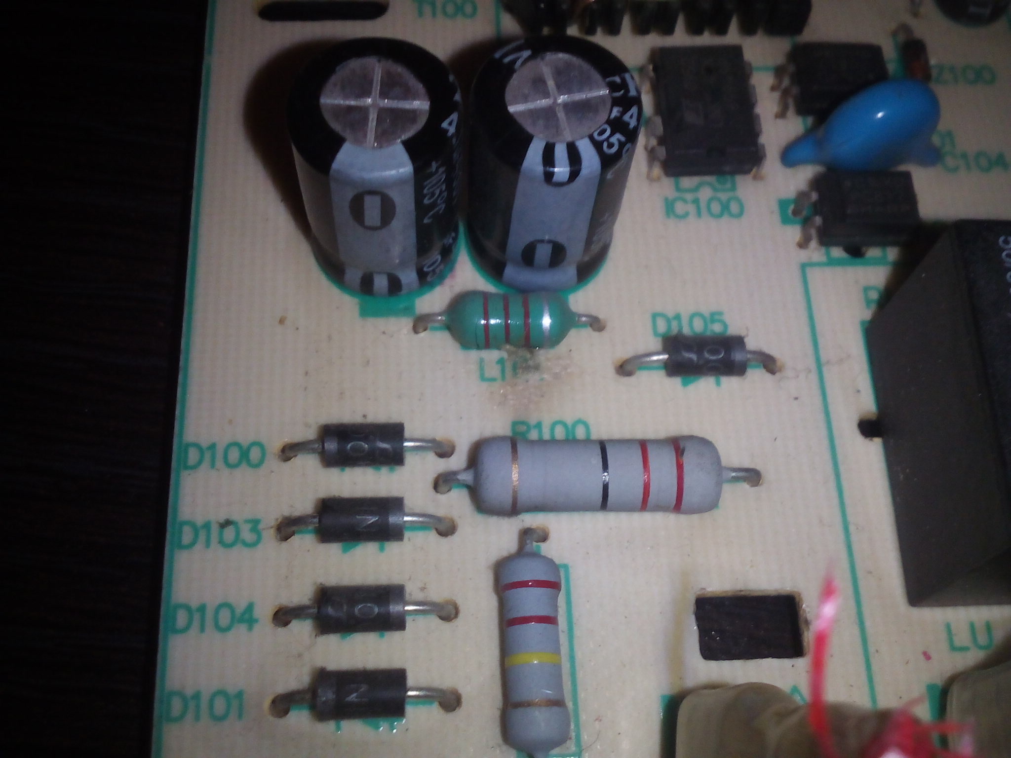

Odešla mě trouba ne že bych byl škrt ale rozebral jsemto a toto mě má připravit o peníze:
a toto:
[attachment=1]IMG_20160403_003227_10CS[1].jpg[/attachment
mám otázky:
1 : je to řešitelné nebo mám koupit novou
2:pokud ano cena vs.oprava je nemožná
3.za litr slivky mě to upeče kdokoli..hledej šmudlo
de mě o to že nejsem škrt,ale dělam barak a pečené kuře oželím spíš jak dlažbu..zkus te mě pomoct,mám kupit novu nebo to de sbastlit.
trouba

Typ neznám,v manuálu neni žádné schéma zato spoustu keců o bezpečnosti.

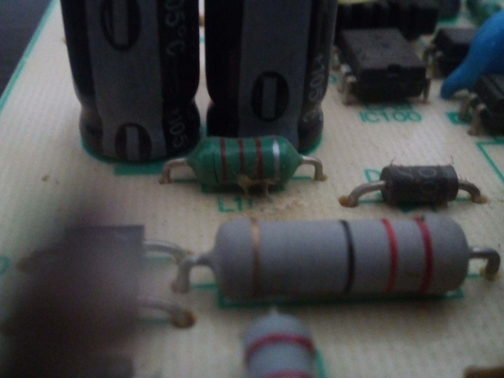

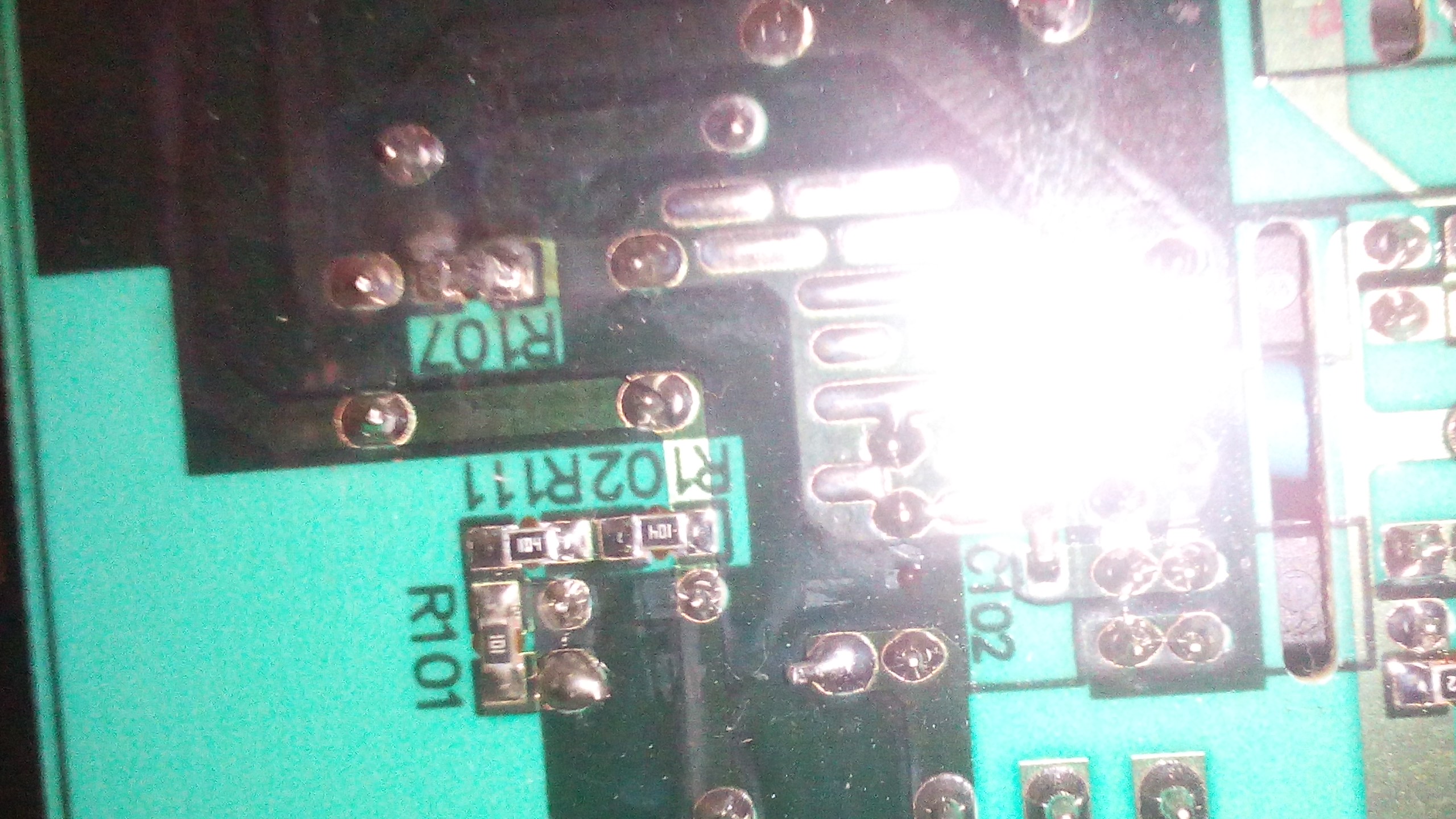

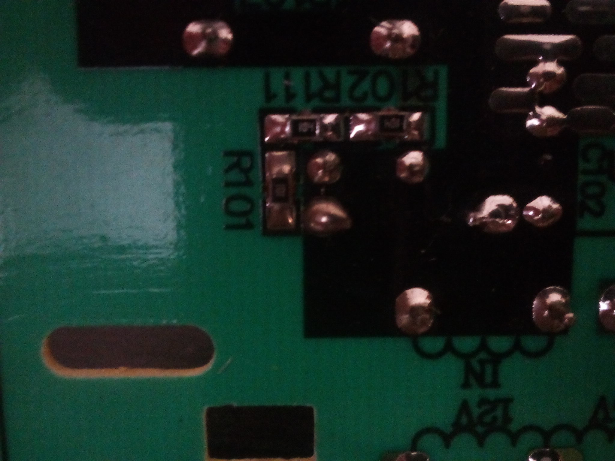

Na první fotce je na pozici R107 spálené to co přikládám na detail pozici R101 bo mě elektrro neříká nic tak ani nevim co to je a mám u tohoto obavy zda to pujde opravit(vyměnit)
u druhé si myslím že to vyměnit pujde a taky nevím co toje myslím že odpor
Robokope ono to vubec nereaguje,je možné že poškozením těchto součástek mohlo dojít k celkovému znehodnocení?

ja teda vidim jen rozmazane fotky
jedna cesta je pochopit tistak promerit a vymenit vadnou soucastku za korunu
jestli tomu nerozumis dovez to k nekomu kdo tomu hovi
druha cesta paklize to mas na dilenske vyuziti je zjistit stav top. teles a paklize jsou ok tak koupit cinsky regulator v cene o dost nizsi nez je hodina prace technika nebo cesta k nemu

Podle takovéhle fotky se vážně nedá nic poznat
Jestli je někde trochu "zahnědlý" tištěný spoj ještě nic nemusí znamenat, to jen návrhář nepřizpůsobil součástku požadovanému zatížení.
Mimochodem, není v tom IC 100 díra?

No já ještě vidím ruplou tu malou zelenou tlumivku L10... . Také tipuju prostřelený ten IC100 + něco kvůli čemu je po něm. Následkem toho zkrat "pomohl" ostatním součástkám . Ale podle fotky je to oprava jak věštění z křišťálové koule .
