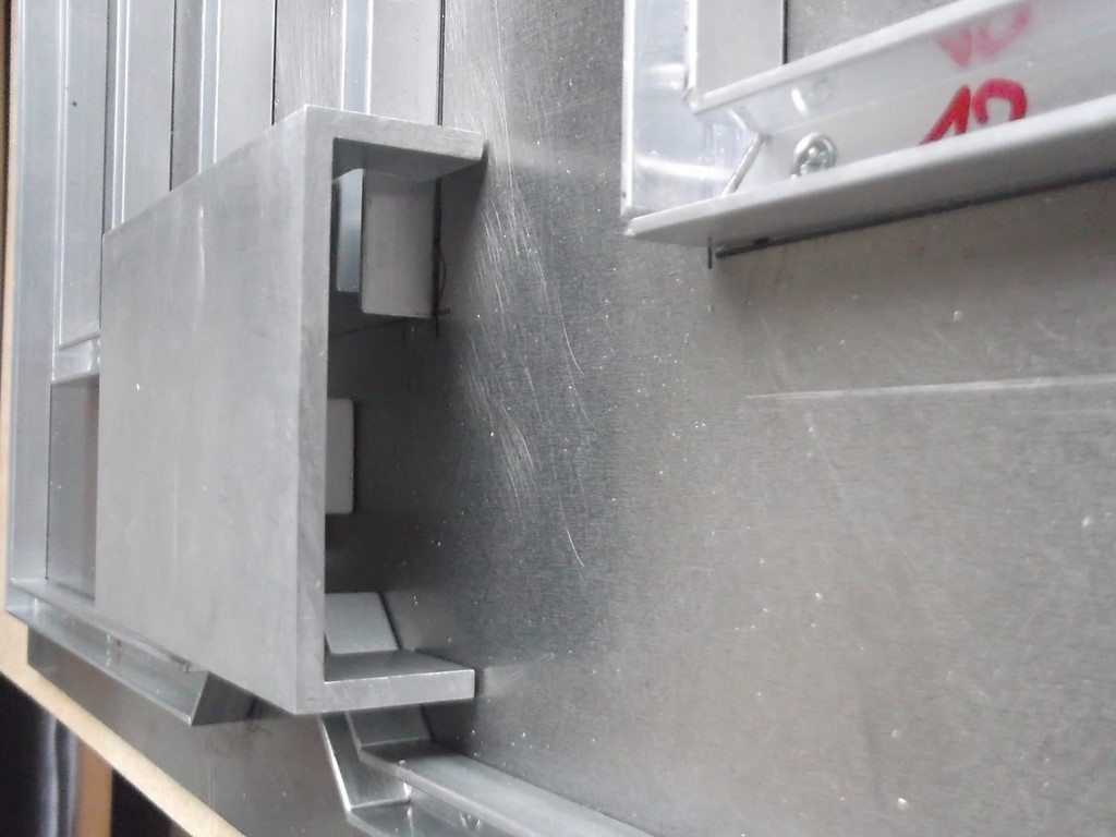

No s tím vrstvením bude problém . jistě bych to nedal do roviny . Ty zápustné šroubky které drží profily občas nejsou absolutně v ose , a zřejmě budou lehce po dotažení prohýbat plech . Pokud ano , tak ho budu muset nechat někde přefrézovat do roviny . Tady pár fotek z pokračující stavby . Na kryt svorkovnice ještě příjdou udělat čela z 2 mm Al plechu . A průchodka . Jo a porovnání s běžnou rep-rap tiskárnou . Konkrétně upgradovaný REBEL II .4rest píše:S tou homogenizací tepla je to jednoduché. Nad tu desku s tím topným drátem dej měděný plech 2 mm tlustý a na to niklový plech 0.5, takhle to navrstvi na sebe, tak 3-4 páry měď a nikl. Sice tam bude jistá ztráta, ale zajistí ti to homogenní distribuci tepla po celé ploše.

Docela zajímavé, nicméně podle mne zbytečně složité. Na nahřátí 200x200mm podložky v poho stačí 120-200W na 600 x 600 tudíž musí stačit i méně než 1,2kw (300W stačilo kolegovi na 5mm hliníkový stůl 500*250) na 130 st.c. (ale ohřívalo se to několik minut). Místo drátu a kamnářského tmelu je o hodně levnější použít rezistory drátové v keramickém pouzdře o malém odporu a dát je do série. Na 250*250 stůl jsem použil 16ks 5W s 0,1ohmu verzi (stojí 4kč jeden). 10W jsou větší. Přes to dávám hliníkový plech ohnutý do tvaru u s límcem a celé to slepím silikonem na hliník (půl kila za 150kč) co snese i 180st. c. Funguje to super a nedá to ani tolik práce ani to tolik nestojí. Dřív jsem ty rezistory strkal do hliníkových pouzder a ty různě lepil drahým speciálním epoxidem, či šrouboval ale ten silikon funguje super...

A co takto obšlehnout řešení z trochu dražších tiskáren, typu Felix a dát tam něco takového:
http://easytherm.cz/index.php?id=98,0,0,1,0,0" onclick="window.open(this.href);return false;
ta distribuce bude mnohem homogennější (ověřeno termokamerou) a stačí to pouze přilepit. Jasně bude to o něco dražší, ale když si napočítáš čas a materiál, tak to možná i vyjde levněji.

O tom to není . kdyby někdo vyráběl desky 600 x 600 , tak není co řešit , klidně by stačilo 600 W ale nejsou . dnes už vím , že je lepší je vytápět vodou (radiátor) . Dělal jsem 3D tiskárnu pro jednu cukrárnu na čokoládu , a tam jsem musel podložku chladit peltiérem . Tam je to energetiky ještě náročnější .

Na homogenizaci teploty v ploše doporučuji fólii z pyrolytického grafitu. Mají anizotropní tepelnou vodivost, kolmo na čelní plochy docela mizernou, ale v obou rovnoběžných osách je to u kvalitnějších i přes 1300W/m.K, horší kolem 250W/m.K. Tipoval bych, že to bude i levnější než sendvič s Ni/Cu plechu v uváděných tloušťkách.

Na konec jsem se dostal k tomu , že deska má dvě vrstvy , a z topného tělíska rozvádí teplo axiální ventilátor . A docela rovnoměrně . +- 1 °c .
