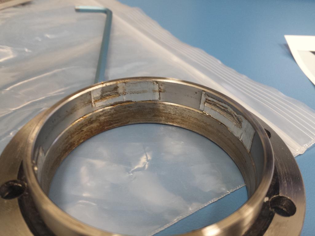

Aj keď sme trochu OT, napadlo ma ešte doplniť k čínskym BT30 ATC vretenám z aliexpressu a podobných zdrojov. Cena je lákavá, no a aj napriek tomu že všetci máme predstavu o kvalite čínskych výrobkov a očakávame lowcost ložiská, dokážu prekvapiť aj otrasným dielenským spracovaním. :) Nižšie posielam obrázok labyrintového tesnenia o ktoré sa zároveň opierajú ložiská. Nesprávny rozmer "zachránili" nalepením hliníkovej pásky. Použitie hliníku na niektoré ďalšie diely o ktoré sa opierajú ložiská asi rovnako nebude najvhodnejšie.
Bližšie info - http://www.cnczone.com/forums/vertical- ... le-15.html" onclick="window.open(this.href);return false;, príspevok #11.
