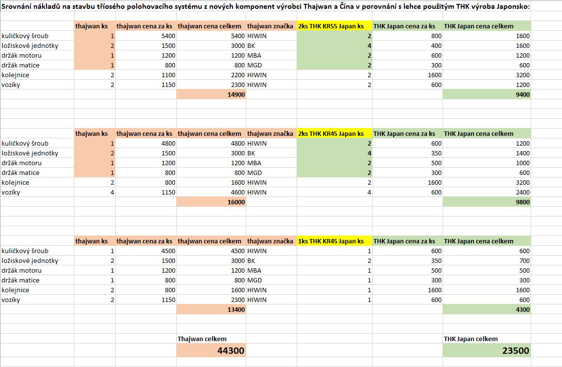

Konkrétně se jedná o prodej aktuátorů z Japonské produkce firmy THK:
2ks THK KR55 - 1000mm, rozjezd na šroubu cca 800mm (cena 4700,- Kč/ks) - rezervováno
2ks THK KR45 - cca 760mm, rozjezd na šroubu cca 500mm (cena 4900,- Kč/ks) - SLEVA na 4500,- Kč/ks - volný tento pár se čtyřmi vozíky
1ks THK KR45 - cca 480mm, rozjezd na šroubu 310mm (cena 4300,- Kč/ks) - SLEVA na 3800,- Kč - rezervováno

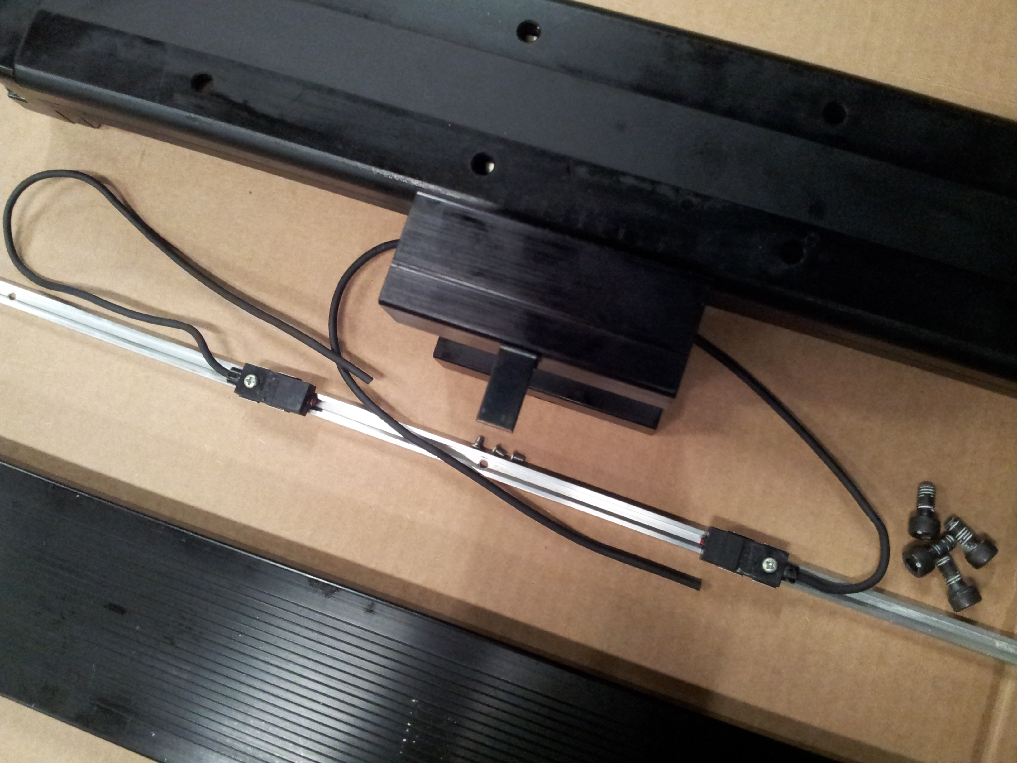

Jedná se o aktuátory tuhé konstrukce profilu U. Stačí osadit motory standardizovaných rozměrů.
Některé jsou osazeny i koncovými spínači polohy a původními nosiči nástrojů (desková konstrukce).

Protože jsem nedovedl určit cenu z hlavy (není příliš možností porovnání bazarových cen a ceny nových aktuátorů je bezpředmětné tady zmiňovat) rozhodl jsem se uvažovat nad cenou tak jako bych chtěl stavět tříosý systém z dostupných standardizovaných komponent Thajwanské a Čínské produkce. Detaily kalkulace zde pro zajímavost zveřejním na fotce.

Aktuátory jsou krytované shora plechem a na vozíkách jsou rozšířené příruby s úhlovým zakončením - tzn. montážní otvory jsou nad úrovní krycí desky. (není to verze s měchy).
