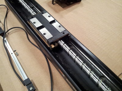

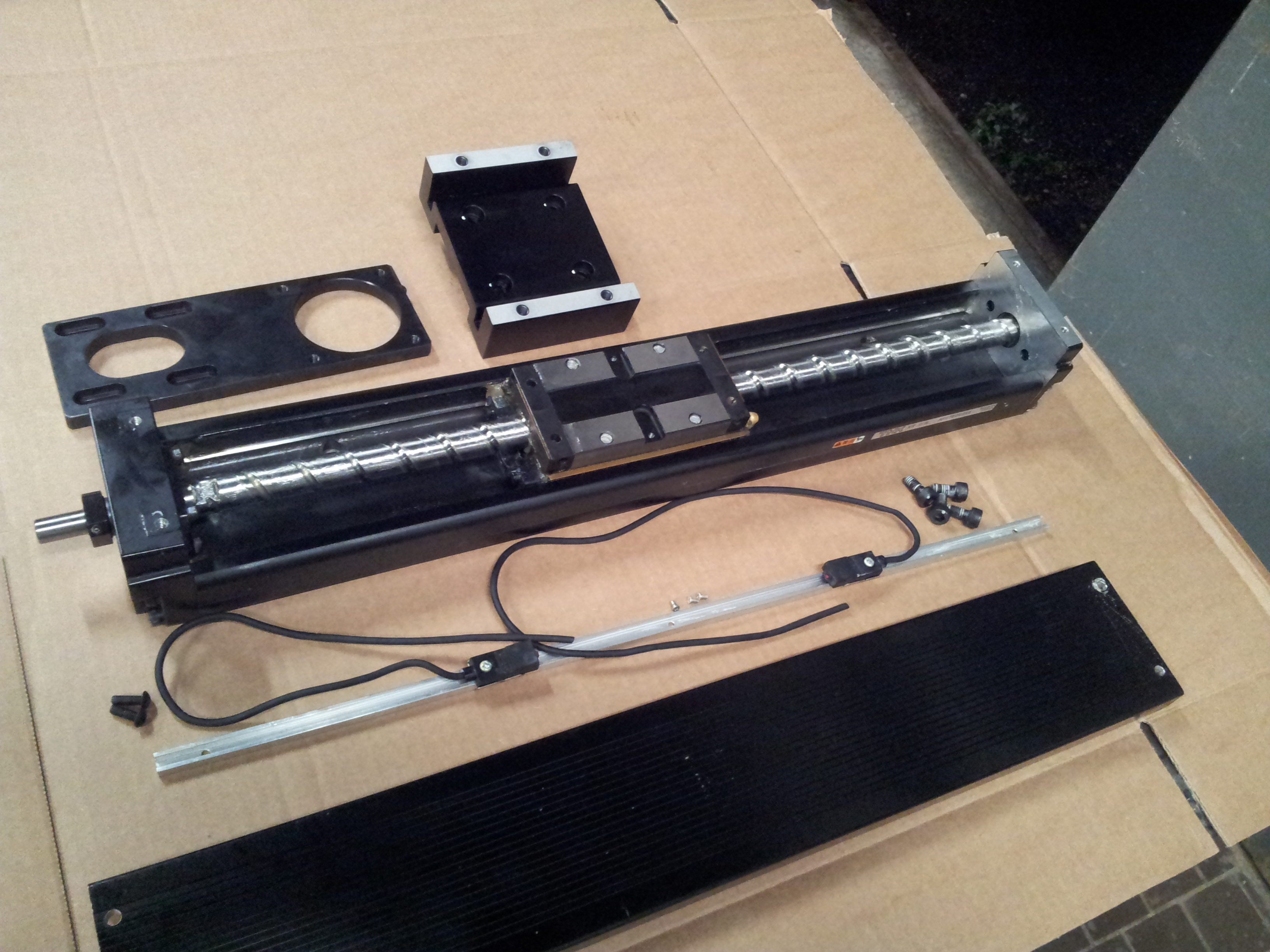

Prodám, pouze jako celek, komponenty na stavbu konstrukce kompletního tříosého polohovacího systému s rozjezdy 800x500x330 ať už frézky, vyvrtávačky, gravírky, řezačky, laseru apod.
Konkrétně se jedná o prodej aktuátorů z Japonské produkce firmy THK:
2ks THK KR55 - 1000mm, rozjezd na šroubu cca 800mm (cena 4700,- Kč/ks) - rezervováno
2ks THK KR45 - cca 760mm, rozjezd na šroubu cca 500mm (cena 4900,- Kč/ks) - SLEVA na 4500,- Kč/ks - volný tento pár se čtyřmi vozíky
1ks THK KR45 - cca 480mm, rozjezd na šroubu 310mm (cena 4300,- Kč/ks) - SLEVA na 3800,- Kč - rezervováno
V případě že někdo projeví zájem o celek má přednost.
Více viz. přiložené PDF.
Jedná se o aktuátory tuhé konstrukce profilu U. Stačí osadit motory standardizovaných rozměrů.
Některé jsou osazeny i koncovými spínači polohy a původními nosiči nástrojů (desková konstrukce).
Sestavením samotných aktuátorů na ocelovou nebo hliníkovou plotnu, dva držáky na stojato, deska jako stůl, deska pod vřeteno - lze sestavit kvalitní "gantry" systém pro vrtačku například plošných spojů nebo gravírku. V případě kvalitní provedení konstrukce věřím, že by šlo i frézovat neželezné kovy, plasty, karbon apod.

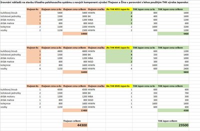

Původně jsem zamýšlel si udělat přesnou frézku plošných spojů a rychlou vyvrtávačku malých otvorů, ale bohužel už nezbývá čas protože dávám do kupy čtyři pětitunové mrchy.
Protože jsem nedovedl určit cenu z hlavy (není příliš možností porovnání bazarových cen a ceny nových aktuátorů je bezpředmětné tady zmiňovat) rozhodl jsem se uvažovat nad cenou tak jako bych chtěl stavět tříosý systém z dostupných standardizovaných komponent Thajwanské a Čínské produkce. Detaily kalkulace zde pro zajímavost zveřejním na fotce.
Cena je k jednání... nepište prosím o jednotlivé komponenty ani o jednotlivé aktuátory. Prodám pouze jako celek.
Prodej jednotlivě pouze v případě, že se domluví více kupujících a odeberou současně vše.
Dopravu vzhledem k váze případně zajistím.
Fotky dodám později.

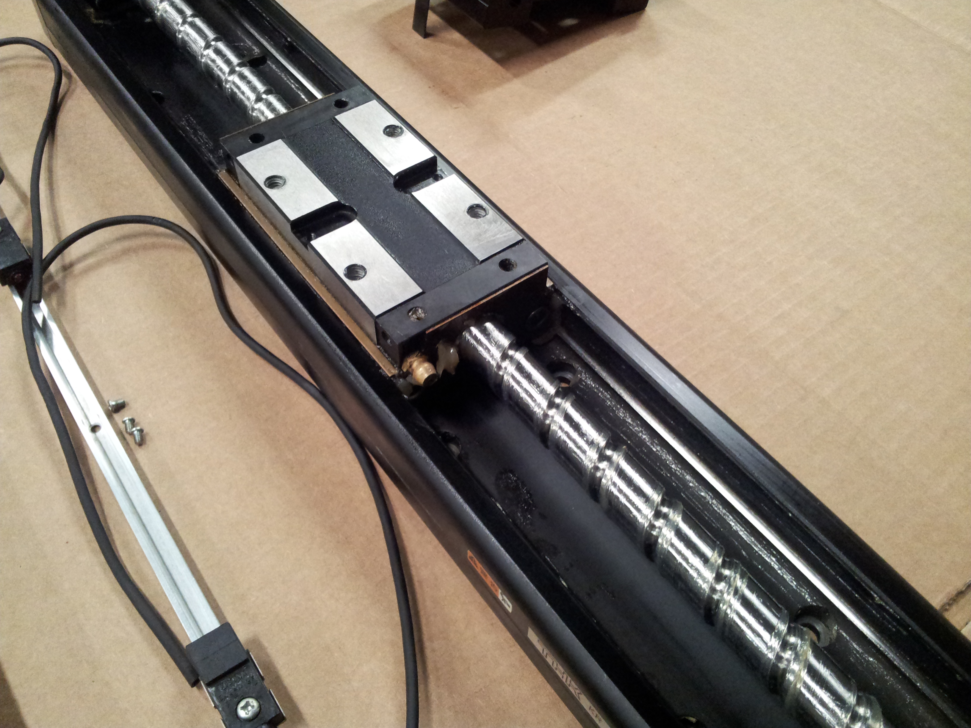

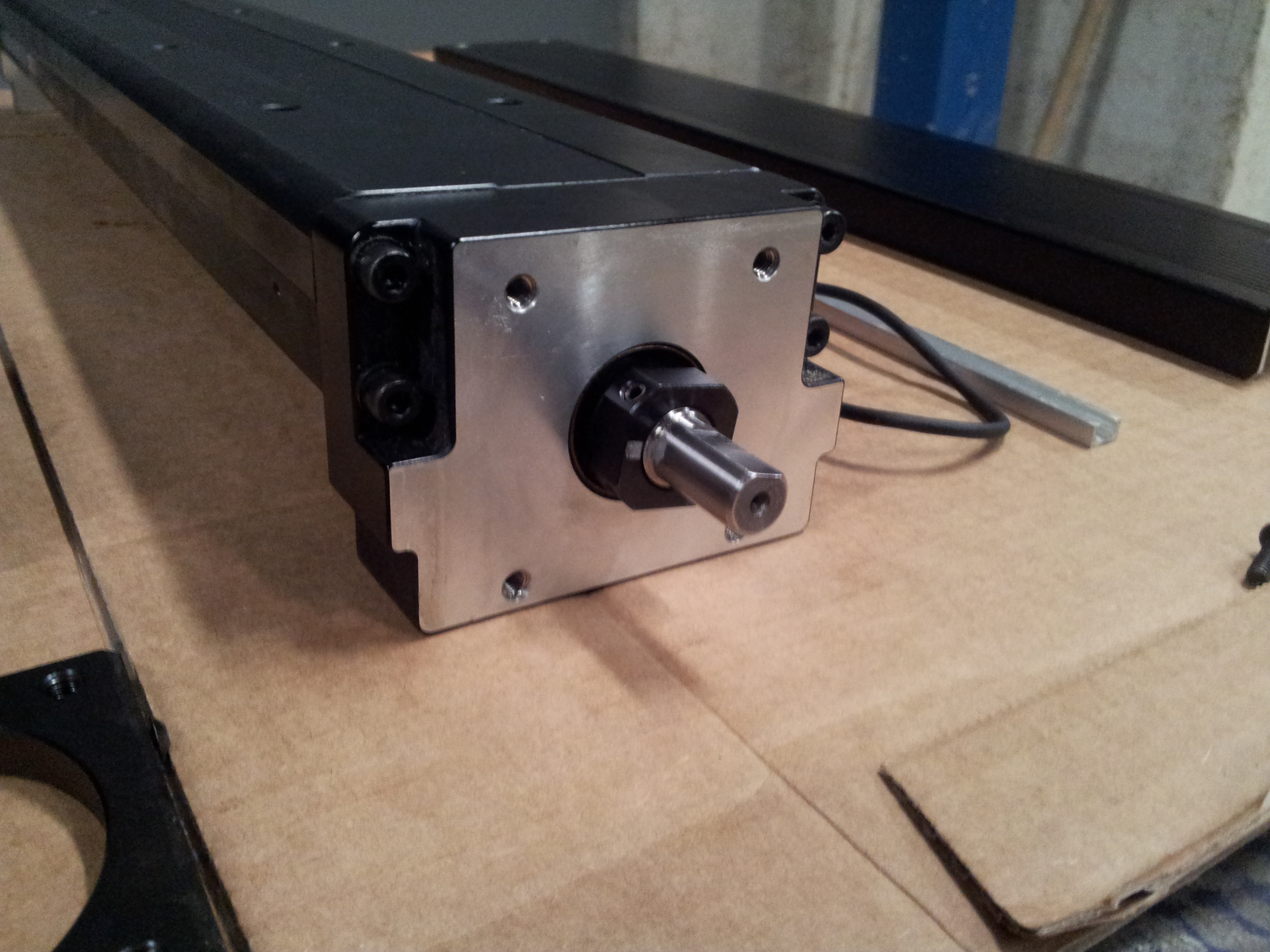

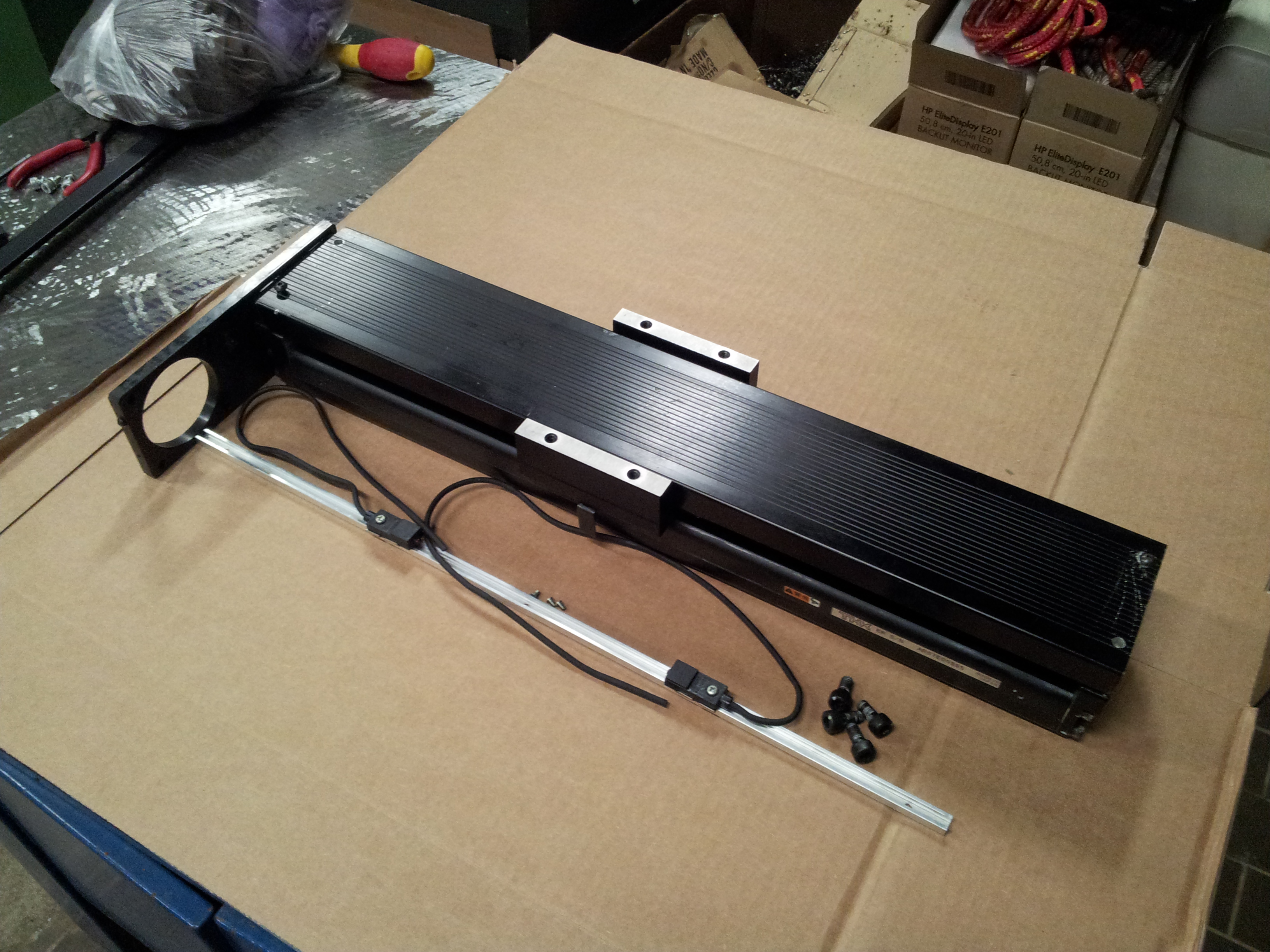

komponenty jsou v dobrém stavu, na lince polohovali lehčí držáky nástrojů - ty jsou na komponentách pořád ještě namontované a dám je k tomu (vyfotím).
Linka byla zrušena cca po dvou letech celá a to předčasně kvůli krachu firmy, takže žádné vyřazené šunty jako spousta dalších komponent co se jinde nabízí.
KR55 (ty nejdelší) je typ s jedním vozíkem, ale vozík se mi zdá dost dlouhý, takže torzně tuhý. Tento typ by bylo vhodné použít na "most" osu X na kterou by se přímo namontoval aktuátor osy Z.
KR45 (střední délka) jsou se dvěma nezávislými vozíky.
KR45 třetí nejkratší s jedním vozíkem a taktéž platí jako pro KR55, zdá se dobrá tuhost.
Samozřejmě jsou tyto aktuátory dobrou volbou pro gravírky, frézky na dřevo, plasty, neželezné kovy, vrtačky plošných spojů, laser apod. Na frézování oceli a produktivní obrábění hliníku jsou mašiny nad 500kg s kluzným nebo předepnutým lineárním vedením z jiné cenové kategorie (jedna kompletní osa vyjde cca na 40 tisíc). Z pohledu hobby strojů které se tu staví jsou tyto lineáry Mercedes nebo BMW v porovnání s nepředepnutým HIWINEM co se prodává třeba na cncshopu nebo v porovnání s hliníkovýma konstrukcema na podepřených tyčích od číňanů které jistě dobře každý zná z fotek inzerátů.
Soupání šroubů je myslím 20mm (jednochodé KR45, a dvouchodé KR55), proto jsou vhodné na rychlé posuvy v kombinaci se 400W servomotory (které tam původně byly osazeny).
Šrouby mají dle datasheetu dobrou přesnost i dobrý backlash.
Aktuátory jsou krytované shora plechem a na vozíkách jsou rozšířené příruby s úhlovým zakončením - tzn. montážní otvory jsou nad úrovní krycí desky. (není to verze s měchy).

Osobně jsem plánoval udělat tu vrtačku spojů, tam jde především o rychlost polohování když si předtavíš počet vrtaných děr - a serva krásně akcelerují.
(na současné frézce mám stoupání 20mm, rapidfeed 24m/min., serva 1,5kW připojené na přímo přes spojku a polohují několikasetkilový stůl po krocíh na 0,001mm - odzkoušeno tisícinovejma páčkovýma hodinkama Mytutoyo, opravdu záleží nejvíce na typu motoru ne na stoupání)
Původně jsem uvažoval takto 4x 400W serva cca 20 - 25 tisíc, Mesa karty 10 tisíc, konstrukce za 10 tisíc.
Ve výsledku super mašinka s velkými rozjezdy na výrobu plošňáků, modelařinu apod. za 60 tisíc.
Vřeteno podle potřeby...
Měl jsem spočítáno že by si na sebe vydělala maximálně za dva roky (v garáži) občasnou výrobou a asi určitě bych byl méně vystreslej než teď s přípravou čtyř mašin s celkovou váhou 20 tun v pronajaté dílně
