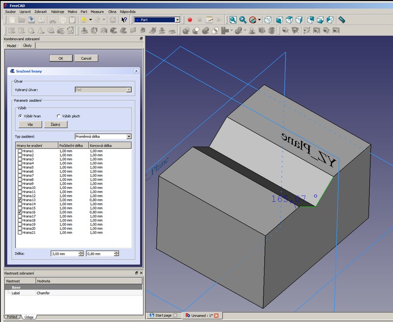

Dík,pozkouším to,jde o to že někdy je potřeba např. udělat řadu děr a tohle by se hodilo...Jestli je to ovšem ten správný nástroj pro toto použití. Taky trošku zápasím se zkosením stěny (moc nechápu jakým způsobem zadat směr zkosení) ale s tím budu otravovat třeba zas zítra...

Tak řada děr by byla i když možná trošku jiným postupem..Včil ale babo (nebo Bobíku :) ) raď :potřeboval bych zkosit kraje té V drážky (tedy udělat náběhy) ale ne jen srazit pod 45 stupni nýbrž třeba pod 15 stupni...
Nástroj zkosení stěny tu sice je a určitě i funguje jenom nevím jak se to má správně zadat.
Byla by rada jak na to...?Ď

Nástroj na to je, ale musíš ho hledat v partu. Bohužel se sražení dá zadat jen přes dvě délky, tak si musíš tu druhou délku sražení vypočítat přes funkci tangent. Označíš hrany a klikneš na ikonu sražení.

Aha,já myslel že se to dělá v part design přes tu tabulku na fotce.Dík,mám co zkoušet...

Super,srážení hran už mi jde.Bez Bobíka bych na to přišel možná za rok nebo taky vůbec :) .
