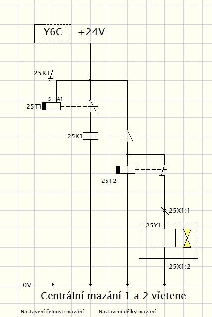

Mám CNC soustruh, kde je centrální mazání. To si řídil systém, systém je v kovošrotu a dokumentace k němu nebyla. Takže otázka zní - jak řídíte mazání a jak moc mažete?
Moje představa je asi taková, že systém z toho prakticky vynecháme. Čerpadlo mazání bude řídit časové relé, které pojede pouze pojede-li vřeteno stroje. A teď jak moc mazat? Parametry čerpadla neznámé, do rozvodu to žene šestkou hadičkou. Mazat pořád asi není dobrý nápad (to by sežralo víc oleje než udělalo špon), tak jak třeba jednou za deset minut na deset vteřin?

tak hlavně záleží na rozvodu, pokud má moderní dávkovače nebo pokud má jen hadičky do jednotlivých míst, taky jestli se maže vozík lineáru a nebo třeba turcit na kluzném vedení pak se to může diametrálně lišit.. mazej tak abys to měl namazané.. vymysli si třeba 5s jednou za 30minut a kdyžtak sniž nebo zvyš dávkování lepší radu asi stejně nedostaneš..
já mám třeba dávkovače 0,03ml/dávka, pak je jedno jak dlouho je spuštěné čerpadlo, vždy to dá na jedno spuštění dané množství na mazané místo.. mám nastaveno cca 5s mazání každých 5minut chodu jakékoliv osy.. olej používám Paramo KV68, kterej je přímo určen na kluzné plochy.. při 15ti místech to dělá cca půl deci ztrátového mazání denně (stroj na masivním kluzném vedení 5,5tuny) stroj na lineárech má cca třetinu ..

Teď jsem na jednom stroji dělal centrální mazání. Požadavek byl: Kompletně nastavitelná mezera mazání od 30 min do dnů a samozřejmě délka mazání. Nikdo totiž nevěděl jak se to bude chovat. Dále aby to nemazalo při nečinnosti stroje, pokud ho někdo nechá zapnutý.
V zapojení jsou dva časáky, jedno relé. Jednoduché a funkční. Má to jen jednu nevýhodu, pokud blikne proud při činnosti stroje, namaže se znovu. Hodím to sem zítra, musím to nějak dostat do publikovatelné podoby :)

Příspěvek 30. 8. 2016, 1:43
Tak tady to je, časáky můžou bejt samozřejmě jakékoliv, na fotce je použito to, co bylo po ruce.
Y6C je výstup ze systému, který je aktivní vždy jen po krátkou dobu při startu vřetene. Jednalo se o vrtačku.
Na obrázku nastaveno mazání 1x 5s za dobu 8 hodin. Ovládá to ventil pod nádobkou s olejem tlačeným shora vzduchem.

Děkuji Budulínkovi za popis včetně obrázků, udělám to také takto pomocí dvou časových relé se spouštěním při zapnutém vřetenu.

Pro ty co si nedokáží přelouskat jak to vlastně funguje:
Při signálu Y6C se nastartuje časák T1 a sepne relé K1, které odpojí vstup na spínací kontakt časovače T1, takže časák přestane reagovat na následné impulzy po nastavenou dobu na tomto časáku. Zároveň T1 sepne 24V na rozpínací kontakt časáku T2 a na jeho napájecí pin. T2 odčasuje nastavený čas a sepne se, tím odpojí ventil od napájení. Pokud je po vypršení nastaveného času na T1 vřeteno stále v chodu, cyklus se opakuje.

Původně jsem chtěl to relé K1 vynechat, první časové relé zapojit jako cyklovač a druhé jako zpožděný návrat a dát periodu kratší než je obvyklá doba běhu programu, ale nakonec to asi obšlehnu celé, abych nemusel riskovat, že při krátkých programech nebude mazáno.
