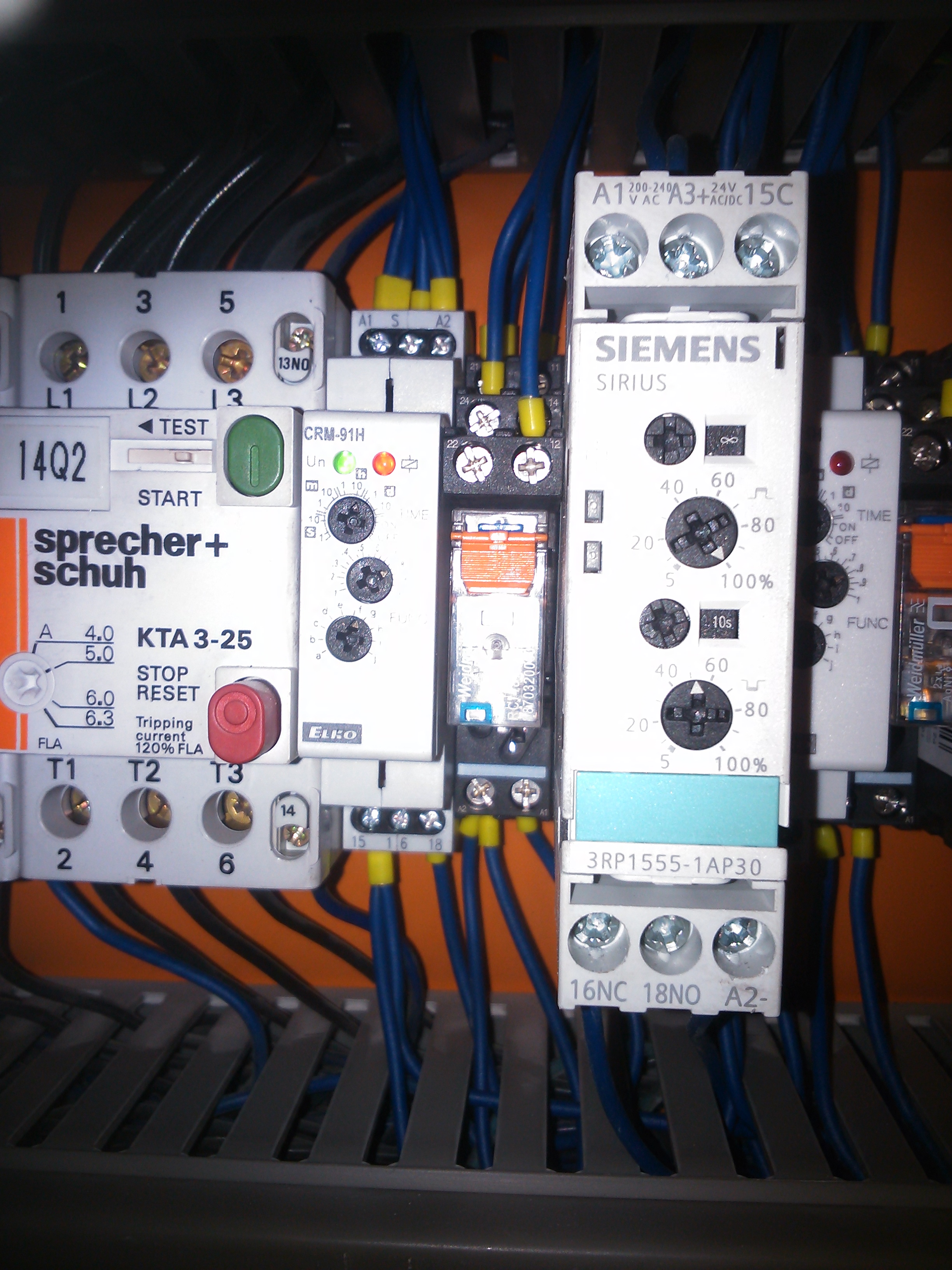

Teď jsem na jednom stroji dělal centrální mazání. Požadavek byl: Kompletně nastavitelná mezera mazání od 30 min do dnů a samozřejmě délka mazání. Nikdo totiž nevěděl jak se to bude chovat. Dále aby to nemazalo při nečinnosti stroje, pokud ho někdo nechá zapnutý.
V zapojení jsou dva časáky, jedno relé. Jednoduché a funkční. Má to jen jednu nevýhodu, pokud blikne proud při činnosti stroje, namaže se znovu. Hodím to sem zítra, musím to nějak dostat do publikovatelné podoby :)

Tak tady to je, časáky můžou bejt samozřejmě jakékoliv, na fotce je použito to, co bylo po ruce.
Y6C je výstup ze systému, který je aktivní vždy jen po krátkou dobu při startu vřetene. Jednalo se o vrtačku.
Na obrázku nastaveno mazání 1x 5s za dobu 8 hodin. Ovládá to ventil pod nádobkou s olejem tlačeným shora vzduchem.

Pro ty co si nedokáží přelouskat jak to vlastně funguje:
Při signálu Y6C se nastartuje časák T1 a sepne relé K1, které odpojí vstup na spínací kontakt časovače T1, takže časák přestane reagovat na následné impulzy po nastavenou dobu na tomto časáku. Zároveň T1 sepne 24V na rozpínací kontakt časáku T2 a na jeho napájecí pin. T2 odčasuje nastavený čas a sepne se, tím odpojí ventil od napájení. Pokud je po vypršení nastaveného času na T1 vřeteno stále v chodu, cyklus se opakuje.

Původně jsem chtěl to relé K1 vynechat, první časové relé zapojit jako cyklovač a druhé jako zpožděný návrat a dát periodu kratší než je obvyklá doba běhu programu, ale nakonec to asi obšlehnu celé, abych nemusel riskovat, že při krátkých programech nebude mazáno.
