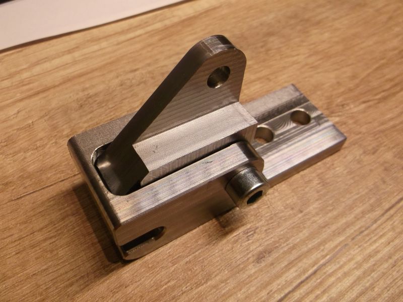

Tento týždeň som trochu času venoval frézovaniu.
Najprv si frézka spravila niečo pre seba - držiak enkodéru vretena.
Potom som robil upínač na drôty pre montážne pracovisko:
materiál oceľ, rozmery 30x36x100mm + 50x50x20mm
Z druhej strany to nevyzerá tak pekne, tak ju radšej neukážem. :)
