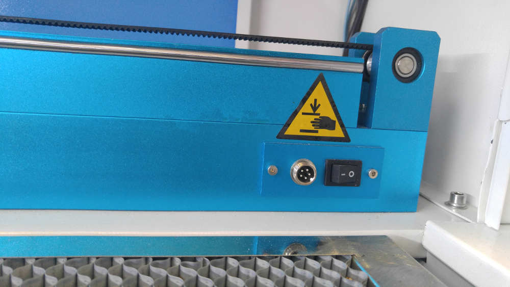

tak jestli je to uz vyresene
rad bych se pripojil s podobnym dotazem
nevi nekdo co presne by mohlo byt toto za konektor?

jova
Příspěvky: 2568
25. 10. 2016, 7:27
Podle mě to samé jen s 5ti pinama.
FC684215 https://www.google.com.co/search?q=FC68 ... CgMQsAQIMw
