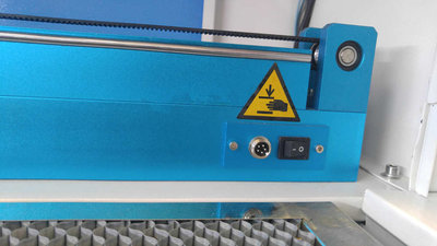

Těch 6mm má mít průměr co? Jestli plášť kabelu, tak tyhle (původně mikrofonní) konektory na fotce jsou na to tak akorát, ne?

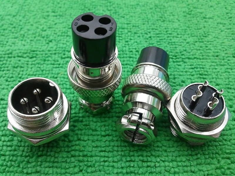

XLR konektory (to je to, co máš na své fotce) se dělají s vnějším průměrem 12mm a jsou určené pro kabel o průměru 5-7mm. Což je přesně to, co píšeš, že máš (kabel 6mm).
Tak kde ti vadí nějaký rozměr? Tyhle XLR jsou podle mě k motorům tak akorám přiměřené, jsou šroubovací (takže se nevyklepou), jsou levné a dostupné.

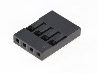

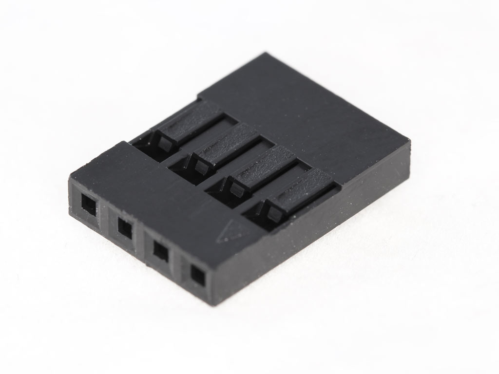

Jinak to cos dal jako druhou fotku se k silovému naájení fakt nehodí. Jsou to vyloženě signálové konektory, tak do proudu 0.5A. Navíc mechanicky moc pevně nedrží, zvlášt při malém počtu pinů (tj. při 4 pinech).

Aha, to by bylo fajn. Teď jsem mrknul na popisek a tam je screw head diameter, takže ten vnitřní co nepíšou, by měl být nejspíš podle fotky menší, já si původně myslel, že to je rozměr vnitřní pro kabel.

Při 3A bych být tebou volil něco robustnějšího.
U téhle velikosti jsou psané v pozlacené verzi 2A: https://www.gme.cz/konektor-se-zamkem-psh02-04pg
A i to je podle mě z dlouhodobého hlediska dost optimistický údaj.

Ty na fotce jsou mikrofonní. Je třeba se podívat do katalogového listu na maximální proud. Vypadaj sice robustně, ale pokud se dobře pamatuju, nemaj žádný extra proudy. Největší výběr je opravdu v TME, zrovna včera jsem objednával něco z řady WEIPU. Jsou to průmyslové konektory, na tyhle věci stavěné. Konektory XLR jsou signálové audio konektory, zase vypadaj robustně, jsou větší, než ty mikrofonní, ale nemaj doporučené proudy tak vysoko.
A ještě k povrchové úpravě kontaktů - zlato se používá tam, kde je potřeba malej přechodovej odpor, ale ne velký proudy. Na velký proudy se běžně používá stříbro.
A jetě pro zajímavost něco, co mě kdysi překvapilo. Konektory RJ45 - signálové konektory. Našel jsem u nich maximální proud 1A, což mě dostalo.
