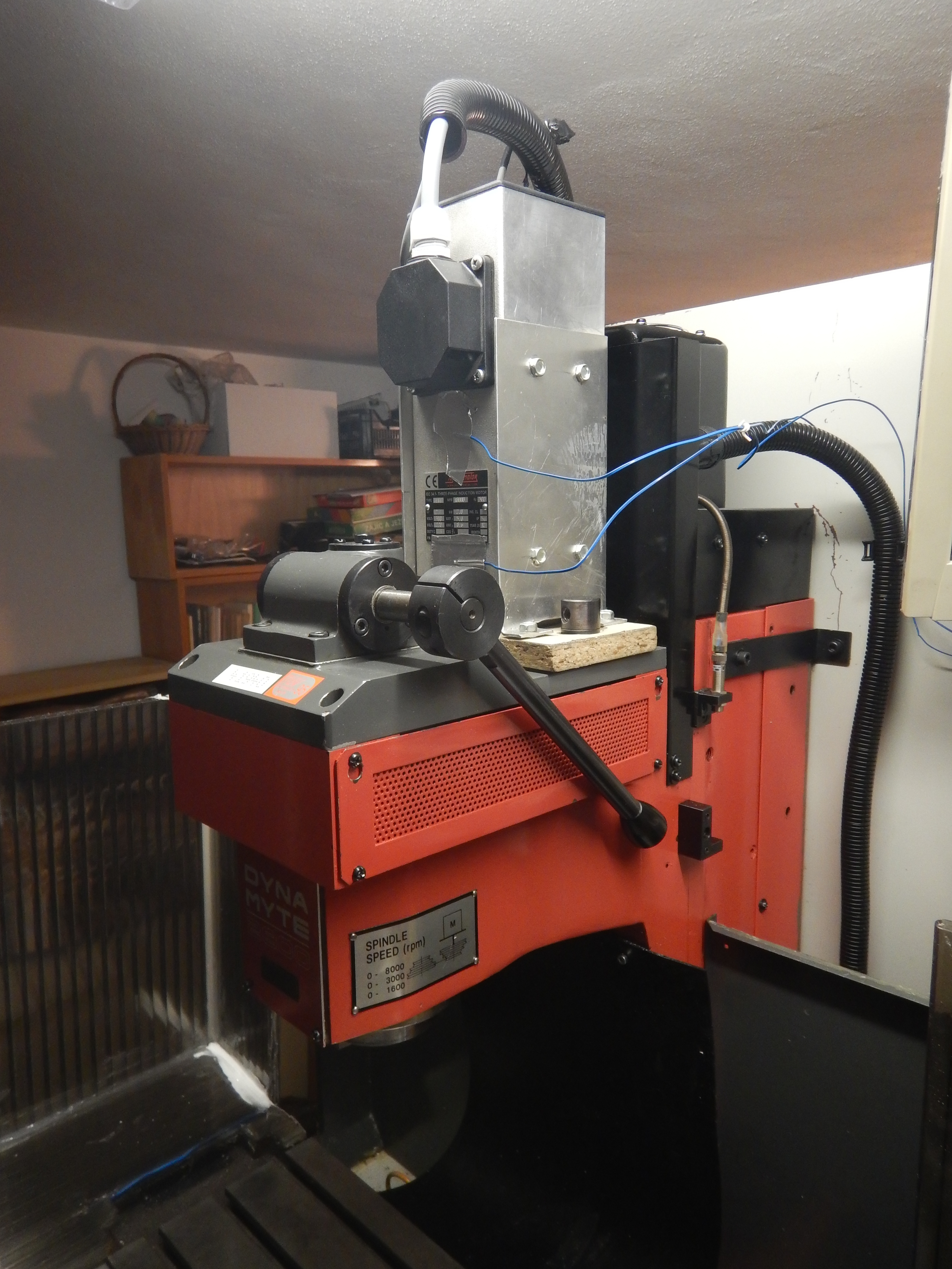

Tak jsem po dlouhé době zase něco udělal na mašině.
Mám už zatím provizorně připevněný vřetenový Teknomotor 2kW (750W servo jsem již vymontoval, dál se již jím zabývat nebudu).
Fotku zatím dávat nebudu, protože se za to stydím, je to prasárna, držák motoru mám zatím jen z ohnutého plechu, provizorně.
Řemenice jsou ale už hotové, vřeteno se točí.
Při max. otáčkách nejsou subjektivně na vřetenu ani motoru cítit žádné vibrace, takže úplně ustupuju od záměru nechat řemenice vyvažovat.
Teď budu obrábět díly na samotné uchycení toho motoru + boční chladiče. Potřeboval jsem stroj zprovoznit, abych to měl na čem vyrábět.
