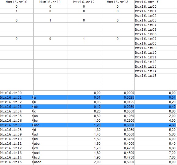

Ještě pro zajímavost, pokud jsem měl hal nastavený dle DM2800.hal, tam mi MPG fungoval následovně.
při nastavení mux16 komponentu
setp jogincr.in00 0.000000
setp jogincr.in01 0.010000
setp jogincr.in02 0.050000
setp jogincr.in03 0.100000
setp jogincr.in04 0.200000
setp jogincr.in05 0.500000
setp jogincr.in06 1.000000
setp jogincr.in07 1.200000
setp jogincr.in08 1.300000
setp jogincr.in09 1.400000
setp jogincr.in10 1.500000
setp jogincr.in11 1.600000
setp jogincr.in12 1.700000
setp jogincr.in13 1.800000
setp jogincr.in14 1.900000
setp jogincr.in15 2.000000
Jogging při
x1 byl 0,04mm v reálu
x10 byl 0,4mm v reálu
x100 byl 0,48mm v reálu
Zarazilo mě to nejdříve, ale už jsem na to asi přišel, linux počítá pro jogging pouze změnu signálu, to znamená pro 1 puls enkodéru to jsou 4 counts (High A, High B, Low A, Low B).
To znamená v tomto nastavení je v případě 100 ppr enkodéru 400 signálů.
Pokud tedy vynásobím nastavené hodoty Mux16 4x, dostanu hodnoty níže, přesně posuvy, které odpovídají realitě.
Nenašel jsem jen "true table" pro Mux16 podle jaké kombinace 1/0 funguje.
Tzn. nevím, který parametr z jogincr.in00-jogincr.in15 odpovídá jaké bitové informaci z jogincr.sel0-jogincr.sel3
Takže jenom hádám.
Snad se to testem potvrdí.
Možná tyto informace někomu pomohou.

Příspěvky: 23181
1. 11. 2016, 9:25
je to z vetsiny popsane ale musis vedet kde ty dokumenty jsou
a je to sakra hodne cteni
u toho encoderu je to tak
pocita kazdou hranu tj je to pocet pulzu x 4
dat dolu aby to u kolecka bylo 100 inkrementu by melo jit i prez parametr scale ktery by mel byt u kazdeho encoderu
neco ve smyslu
setp hm2_5i25.0.encoder.00.scale 4
by melo na kazde 4 hrany incrementovat hodnotu count o 1

Prozatím jsem to řešil tak, že v parametrech jogincr.in00-jogincr.in15
jsem hodnoty vydělil 4
Jinak v novém HAL používám parametr
setp encoder.0.x4-mode 0
(0-počítá se pouze 1 count, 1- počítá se 4 counts na 1 puls)
