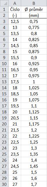

V jakých si byl hudebninách, když ti poradili, že nejsilnější struny má baskytara
Měl si chtít hned strunu do pianina (ta je kratší takže levnější než do klavíru / křídla, možná, že se dokonce prodávají na metráž).
Průměry drátu na struny pian:

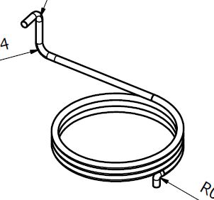

Nebylo by v tom pripade jednoduchsi si ty pruziny nekde nechat udelat?lubbez píše:...Zákazník se mohl posrat, když jsem mu účtoval 700 korun za materiál a 100 za práci. A já totéž, protože jsem strávil hodinu sháněním a ježděním a pak jsem 10 minut motal pružinku...
Ja pred casem nechal delat napr. tyto pruziny o prumeru 35mm z dratu 2mm, pri serii 4ks vysla jedna na pajdu.

U akej firmy si si to nechaval robit, ak to nieje tajne? Aj ja by som potreboval nejake spravit, co nikde neprodavaju. Dikt256 píše:Nebylo by v tom pripade jednoduchsi si ty pruziny nekde nechat udelat?lubbez píše:...Zákazník se mohl posrat, když jsem mu účtoval 700 korun za materiál a 100 za práci. A já totéž, protože jsem strávil hodinu sháněním a ježděním a pak jsem 10 minut motal pružinku...
t256
- Příspěvky: 3029
- Registrován: 19. 1. 2012, 4:49
Tajne to urcite neni
Delali mi to tady http://www.bystron.cz/vyroba_pruzin.php" onclick="window.open(this.href);return false;
Vubec jsem ale nezjistoval jestli to nekde neumi levneji. Pruzinky beru jen velmi zridka a v malych seriich a ta firma je hned u silnice kterou obcas projizdim.
