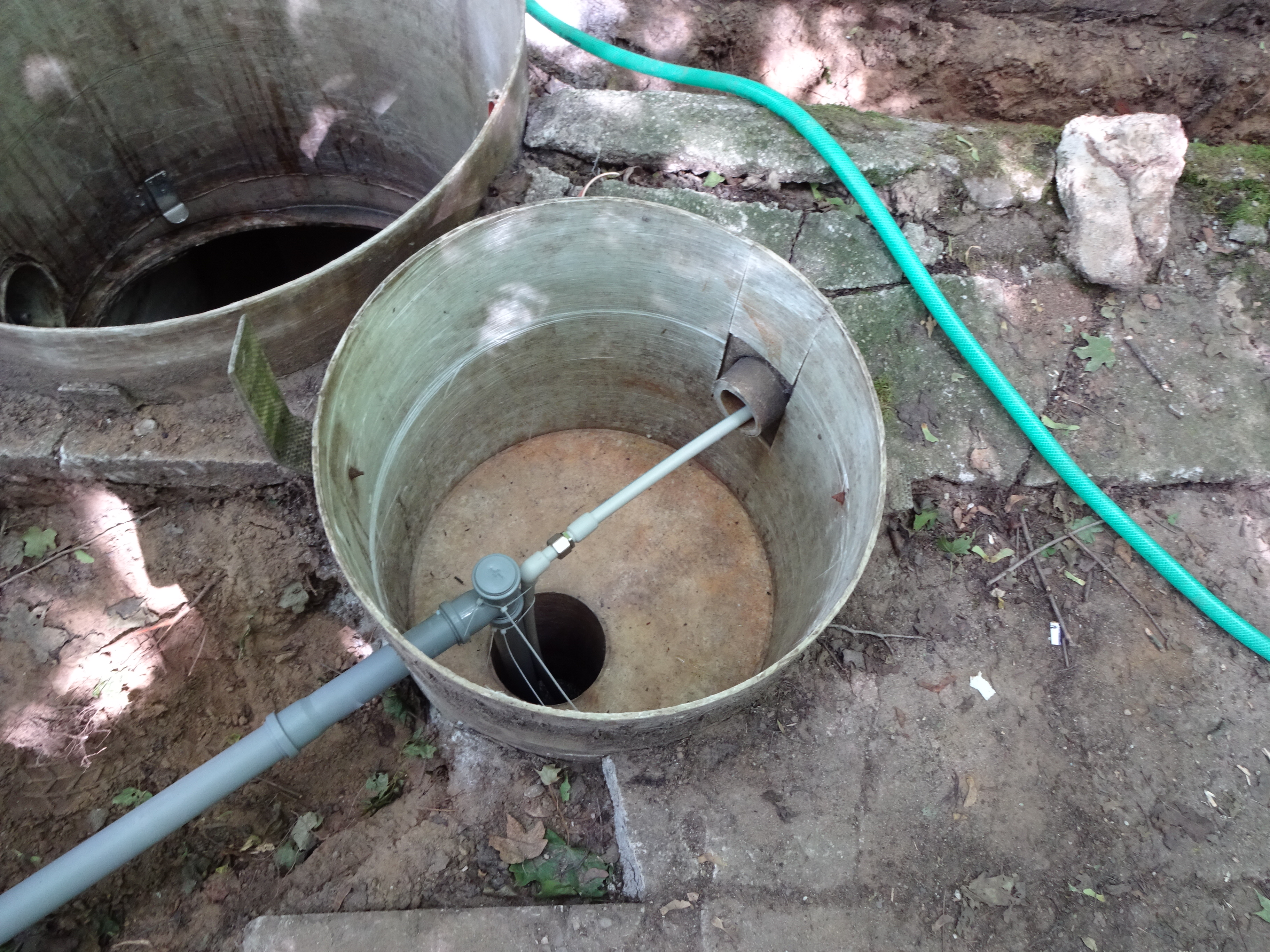

zdravim , páni kolegove prosim o radu,potrebuji si vyrobit mamutkove cerpadlo na cerpani kalu ,bezne se pro svou jednoduchost a spolehlivost pouziva v ČOV.znam princip ale nenasel jsem nikde treba i jednoduchou vykr.dok. Jde mi o to, zda je nejaky vztah mezi prumerem saci komory a prumerem potrubi ev pracovnim tlakem .mozna jste to nekdo rešil ? dik za pripadnou radu a preji pohodovy Novy rok j

Záleží jaký objem chceš čerpat. Dělal jsem teď jednu rekonstrukci ČOV a mamutku jsem tam řešil pomocí PVC potrubí s přívodem vzduchu v PPR trubce.
U mamutky DN100 je trubka vzduchu 1" vedena středem mamutky cca 250 mm od ústí sání mamutky. PPR trubka je na konci zaslepená a po obvodu jsou vyvrtány otvory 2 mm pro tvorbu jemných bublin.

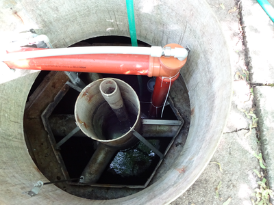

U menší mamutky je použito PE odpadní potrubí DN 50 s 1/2" PPR trubkou pro přívod vzduchu vedenou z boku T kusem.
Pro množství čerpání stačí regulovat průtok vzduchu kulovým ventilem.

v malé domovní ČOV Topas jsou mamutky pro výtlak asi 2m a malé množství udělané ze dvou PPR trubek, ta větší je běžná pr. 20mm, asi 50mm od spodního konce je vsazen Tkus a do něj je z boku přiveden vzduch trubkou PPR 16mm, ta má na konci nad hladinou vody jen redukci na malou hadičku pr. 4mm kterou se přivádí vzduch
je tam pro omezení průtoku vzduchu tryska asi 0,5-1mm, tím se reguluje výkon, zdrojem vzduchu je mempránový kompresor SECOH SSL60, ten může dát tak odhadem 30 kPa (3m v.s.)
pro kal je tam totéž z trubky PPR 25mm

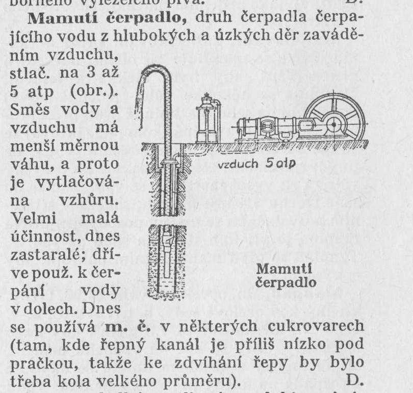

Kdyby někdo chtěl vědět co, je to za čerpadlo: Malý technický naučný slovník (Dobrovolný, Andrlík,Koch, 1958)

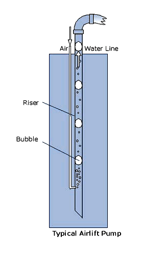

Nevim zda kalovka ma trosku jiny princip, ale u airlift pump je to snazsi nez jsem cekal. Naucil me to kamos co vrta studne, cisti tim nove vrty. Resil jsem kam presne trysky atd. a po testech se ukazalo, ze na tom opravdu tolik nezalezi. Proste kousek nad konec privest dostatek vzduchu s moznosti jeho regulace. Z velke hloubky (40-50m) uz to caka dost pulzovane a cucalo to vsechno co to dole naslo.

Těm mamutkám v cukrovarech se říkalo elfy.

Zdravím, vím že toto téma je již delší dobu neaktivní, ale bylo by možné poprosit někoho o poskytnutí bližších informací, ideálně vykresu, jak takovouto kalovku vyrobit? Potřebuji si vyčistit vrt o hloubce cca 30m a průměru 100mm. Mám k tomu možnost použít naftovy kompresor s výkonem 5 m3/min - takze množství vzduchy by mělo dostatek. Zkoušel jsem vytvořit pár prototypů z trubek 90mm ruznych delek, ale vysledek zatím mizerný. Trochu písku to ze dna veme + sem tam nějaký kamínek, ale vodu mi to téměř nečerpá, takže vysledek je dost o ničem...
Díky za každou radu!
