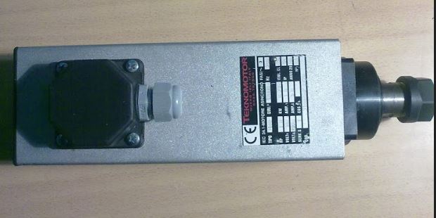

Ahoj všetci potrebujem nastaviť fr.menič Dinverter 0,75kW pre vreteno TEKNOMOTOR 3140/12000RPM/0,73kW
má niekto z týmto fr.meničom nejké skúsenosti?

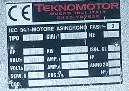

Našiel som tento manual.
Foto štítku motora je slabo čitatelné.
fr.motora 200Hz,
prud zap.do hviezdy 1,8A
napajanie zap.do hviezdy 230V
výkon motora 0,73kW
otáčky motora 12000ot/min
