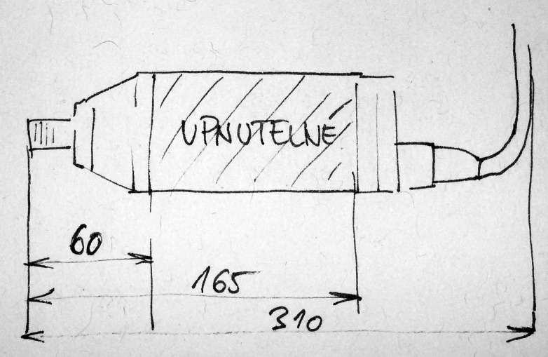

jestli na to nespěcháš tak mám na to http://www.c-n-c.cz/viewtopic.php?f=15&t=16880&start=0" onclick="window.open(this.href);return false;
jen jak to vřeteno upnout na stojáka? leda do univerzály mám 250ku tak jestli to projde dírou.
Příspěvky: 9607
21. 2. 2017, 8:13
No to je paráda! Nijak zvlášť nespěchám :) Vřeteno má vnější průměr 60mm, 250ka TOS IUG má vývrt 76mm. Bude potřeba, aby se vřeteno točilo? To by možná byl trošku oříšek, konektor z toho dost trčí. Díky, T.
Příspěvky: 10266
21. 2. 2017, 8:23
Tak se univerzála hodí na podložky aby prolez konektor . Jo točit se musí aby to byla tutka .
Příspěvky: 9607
21. 2. 2017, 9:52
Pokud kabel ohnu, kolik mi ještě přijde unosné, je to zhruba takto:
Půjde?
Dík, T.
Příspěvky: 10266
21. 2. 2017, 9:59
Asi joo ,
