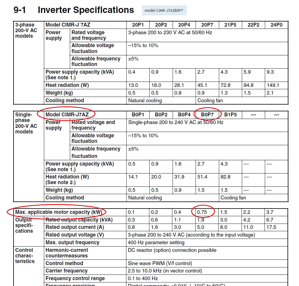

Max. výstupní výkon do motoru je 0.75kW

tož samozřejmě možné to je, jen potom mi to úplně nesedí se štítkovými údaji, které jsou
200V single phase 1.1kW
INPUT: AC1PH 200-240V / 12,8A
OUTPUT: AC3PH 0-240V 0-400Hz 5A 1,9kVA
Příspěvky: 9526
4. 3. 2017, 9:56
Těch 1.1kW bude asi Overload capacity 150% of rated output current for 1 min.
Ale třeba kecám já. Možná bys sem mohl ten štítek blejsknout. T.
EDIT: Našel jsem nějaký fotky štítků na netu, na všech psali jen ty kVA, je to matoucí (VA nejsou Watty).
4. 3. 2017, 11:30
Měnič se vybírá podle proudu motoru, ne podle jeho výkonu.
Nějaký údaj o výkonu motoru je tak trochu srandovní číslo, výrobce si tam může napsal ladacos. Ten výkon totiž záleží na konkrétním motoru, na jeho účinnosti a účiníku. Takže tam výrobce flákne výkon, platný pro motor s nějakými "běžnými" hodnotami. Je to podobně vypovídající, jako oblíbený "běžný prací prášek".
Takže zásadní a podstatné je číslo 5A, případně 1.9 kVA (což říká totéž).
