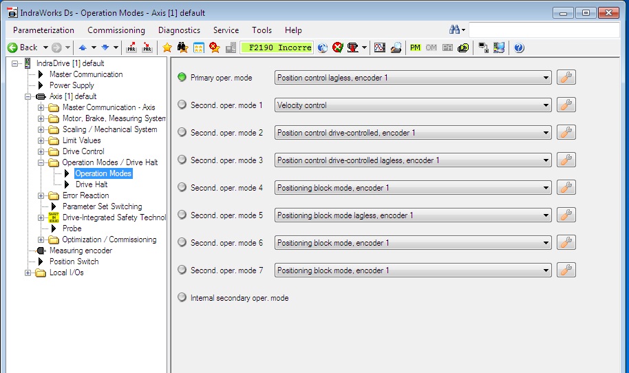

chyby mam zmazane, akurat ked to prepnem na position control, tak naskoci c0202 a tej sa nezbavim. motor mam tretia strana s resolverom, to je ok, ak mam mod position block control tak to ide, aj v easi startup ho potocim. pride mi to ze v ether IP to nepojde, az ked to prepnem na ethercat, ale to sa uz zase nepripojim indraworksom.. tebe to ide?

S-0-0423
Co mas v tomhle parametru? Mel by tam byt seznam chyb na ktery to neproslo.

mam tam toto. robi mi to pri zmene na cokolvek ine ako Positioning block mode, encoder 1.
odkazuje to na s-0-0032 co je prave ten primarny OP mod, ktory zmenim.

Tahle to mam.
A jak mas nastaveny primarni mod? S-0-0032

Ja mam position block mod, encoder 1 vo vsetkych a nech zmenim ktorikolvek na cokolvek ineho, tak mi vyhodi tu hlasu v predchadzajucom prispevku.
Mas ponatia preco by to robilo? Balicek mam aktivny servo, skusal som aj ine, nepomohlo. Bude to nejaka sprostost, len aka. Ak ta nic nenapada, skusim reset menica a ponahadzovat tam vsetko znova.
Inak zaujima nas len ten primarny mod nie? Ktory vlastne pouzit? Ten s lagless, alebo bez?

A když se podíváš na ten parametr 32 tak je tam správná hodnota?3pajky píše:Ja mam position block mod, encoder 1 vo vsetkych a nech zmenim ktorikolvek na cokolvek ineho, tak mi vyhodi tu hlasu v predchadzajucom prispevku.
ja tam mám bud 1011 lagles position encoder 1. nebo Position encoder 1 (0011) a na obe mi to chodi.
když to prehodim na position block tak to nechodi.
Taky sem to párkrát dostal do stavu, ze sem nevedel jak z toho ven a když sem nahral default pro všechno co sem nasel, tak se to zase rozbehlo.
Poslal bych ti muj konfigurak, ale ono to nektery hodnoty neuklada, takže by ti byl na prd.
