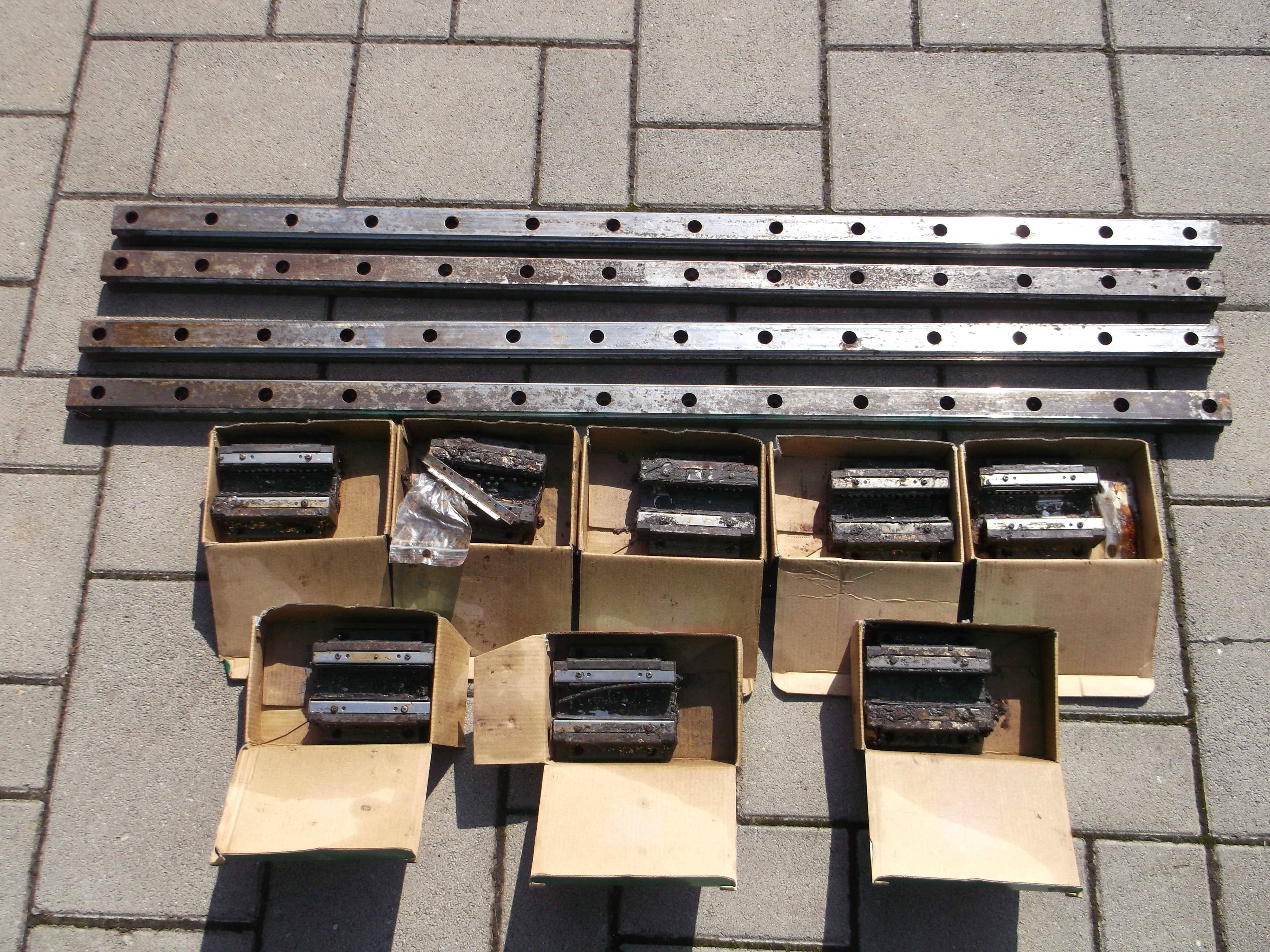

Ja som menil lineáry na mojej mašine.
THK35, 1040mm dĺžka 4ks a 8 vozíkov. Vozíkom určite treba generálku, vyčistiť, namazať a doplniť guličky (jeden som vyraboval)
koľajnice sú trochu liznuté líškou.
AK chceš nechám ti to za 100eur+poštovné a určite na tom budeš lepšie.
Ak máš záujem, tak zajtra nafotím.

r4cv píše:Ja som menil lineáry na mojej mašine.
tak cena je dobrá za 4 kolejnice a 8 vozíků ale stav hodně rozhoduje fotkou nic nezkazíš určitě pošli

r4cv
Příspěvky: 2939
Bydliště: Topoľčany
14. 4. 2017, 9:43
nech sa páči foto v plnom rozlíšení.
použitie takéhoto lineáru výrazne zvýši tuhosť toho stroja.
