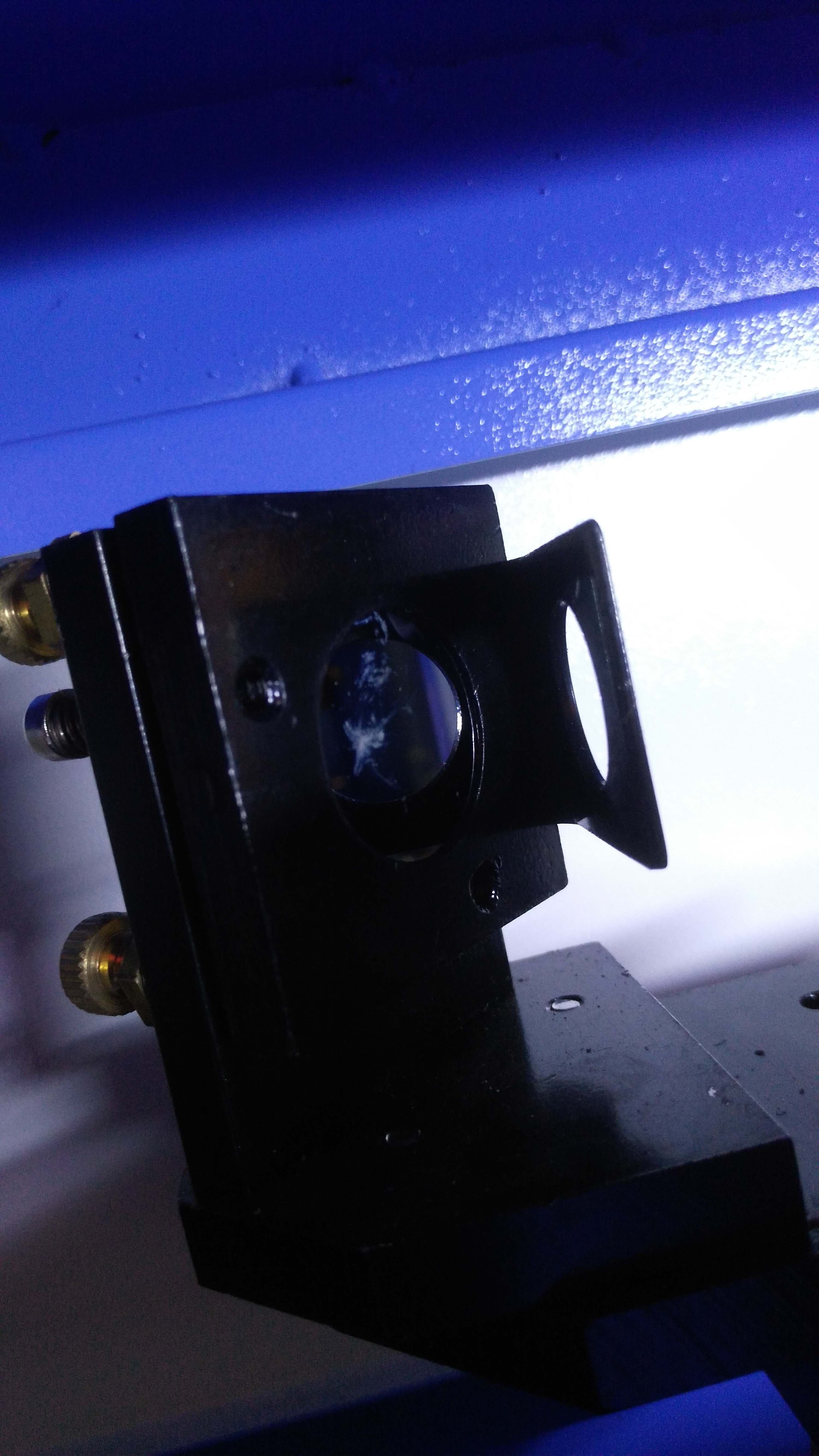

Jo taky jsem si objednal navíc 3 zrcátka a čočku, no a inteligenti do stroje dali 25 mm zrcátka a 20 čočku a jako náhradní mi poslali 15mm zrcátka a 10mm čočku.
Navíc jedno zrcátko je řekl bych načaté.

Ale zatím jsem narazil na jednu hodně pozitivní věc. Na držátku zrcátek je i držák na přípravek pro nastevní paprsku do středu. Je to možná i na nějaké fotce vidět.
