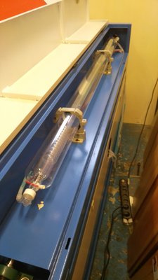

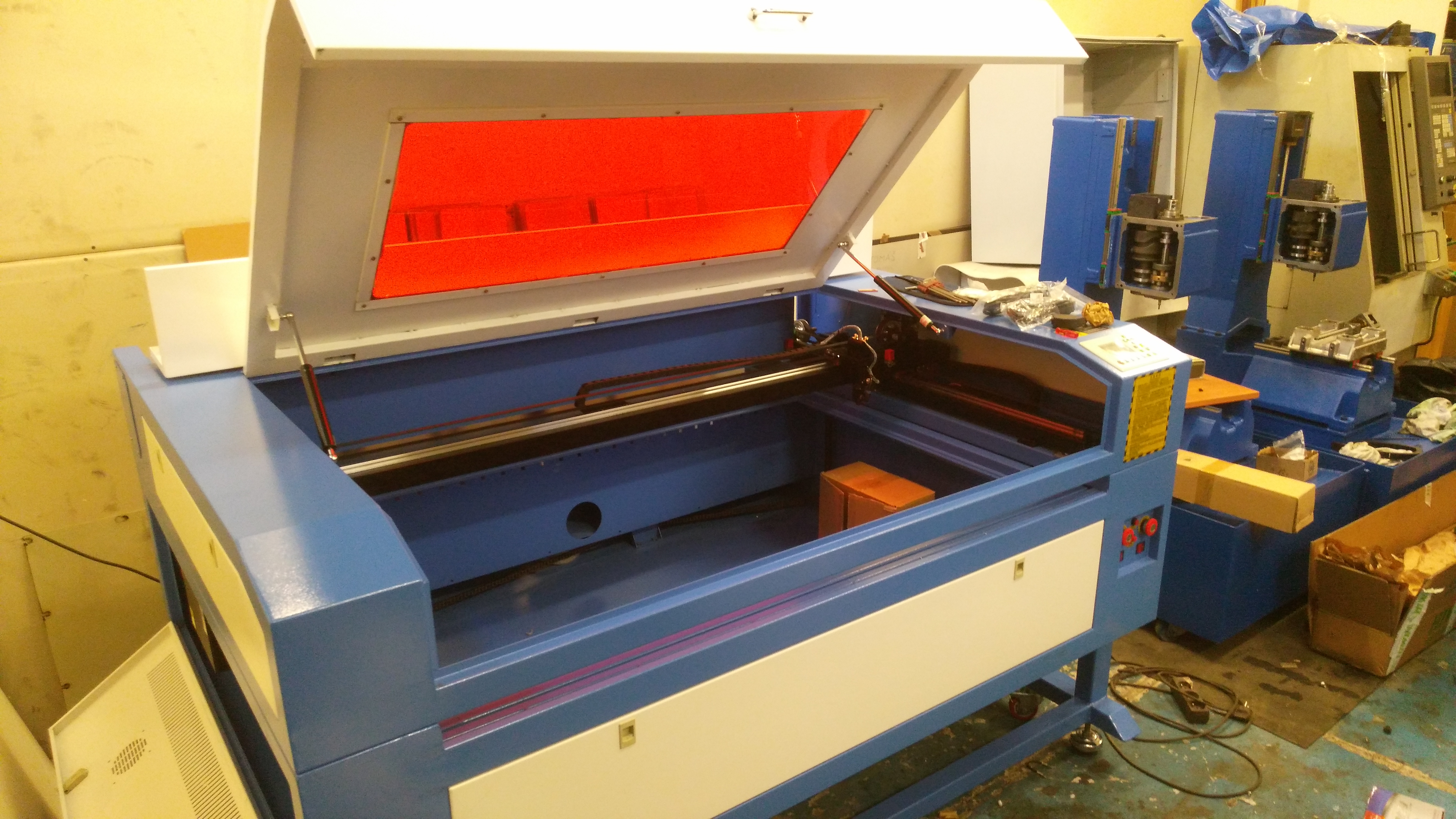

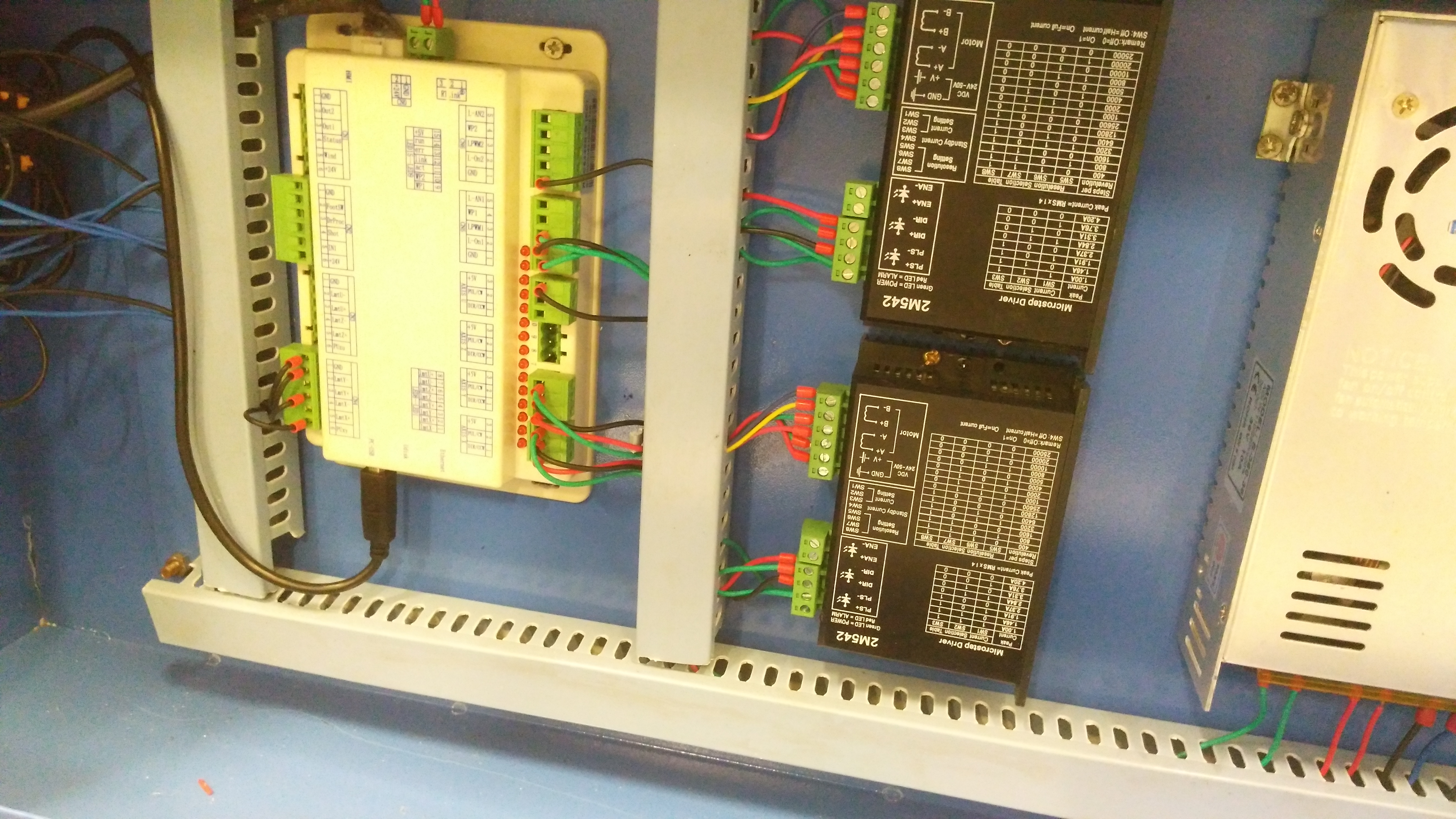

Tak jsem se nachal zblbnout a pořídil nový laser. Původně jsem ho koupil protože jsem na svůj starý měl kupce. Ten si ale koupi rozmyslel a tak mám na chvíli dva.
Abych řekl pravdu tak jde sice o nový kus ale v mnoha ohledech je to zkrátka běs. Můj 10 let starý kousek kromě nějaké té špíny chodí stále super, 3F krokové motory, systém letro. Chtěl jsem si udělat radost a pořídil 100W a o něco větší rozjezdy. Bohužel k tomu je systém Ruida který mi je nějak proti srsti tak uvidím zda mu dám šanci.
Zpracování , takhle bych si představil že vaří 10 leté dítě a to asi když to mělo poprvé v ruce.
Krokové motry 2f :-(
Pro nastavení výšky stolu je použit jako rozvod řetěz snad z motorky. To by mi snad ani nevadilo kromě těch hrozných zvuků. Ale motor není ovládaný ze systému ale je tam 3 fázový motor a 2 tlačítka :-(.
Do stolu jsou nože na který se položí materiál. Objednal jsem si k tomu voštinový stůl který tam nepasuje a je i větší než je výřez ve stole, nedá se tam tedy rozuměn připevnit.
Nebudu mluvit o tom že tam neni indukčák který zablokuje laser když se otevřou dvířka ( stejně bych ho hned překlemoval jako o svého ).
Jo absolutní bomba jsou platový kanály pro kabely v rozvaděči - super tuning jsou chycené oboustrankou ( zjištěno tak že se cestou jeden odlepil).
Pabel není nijak zajištěný jen vsunutý do díry v plechu. Jedna kolejnice už má na konci lišku.

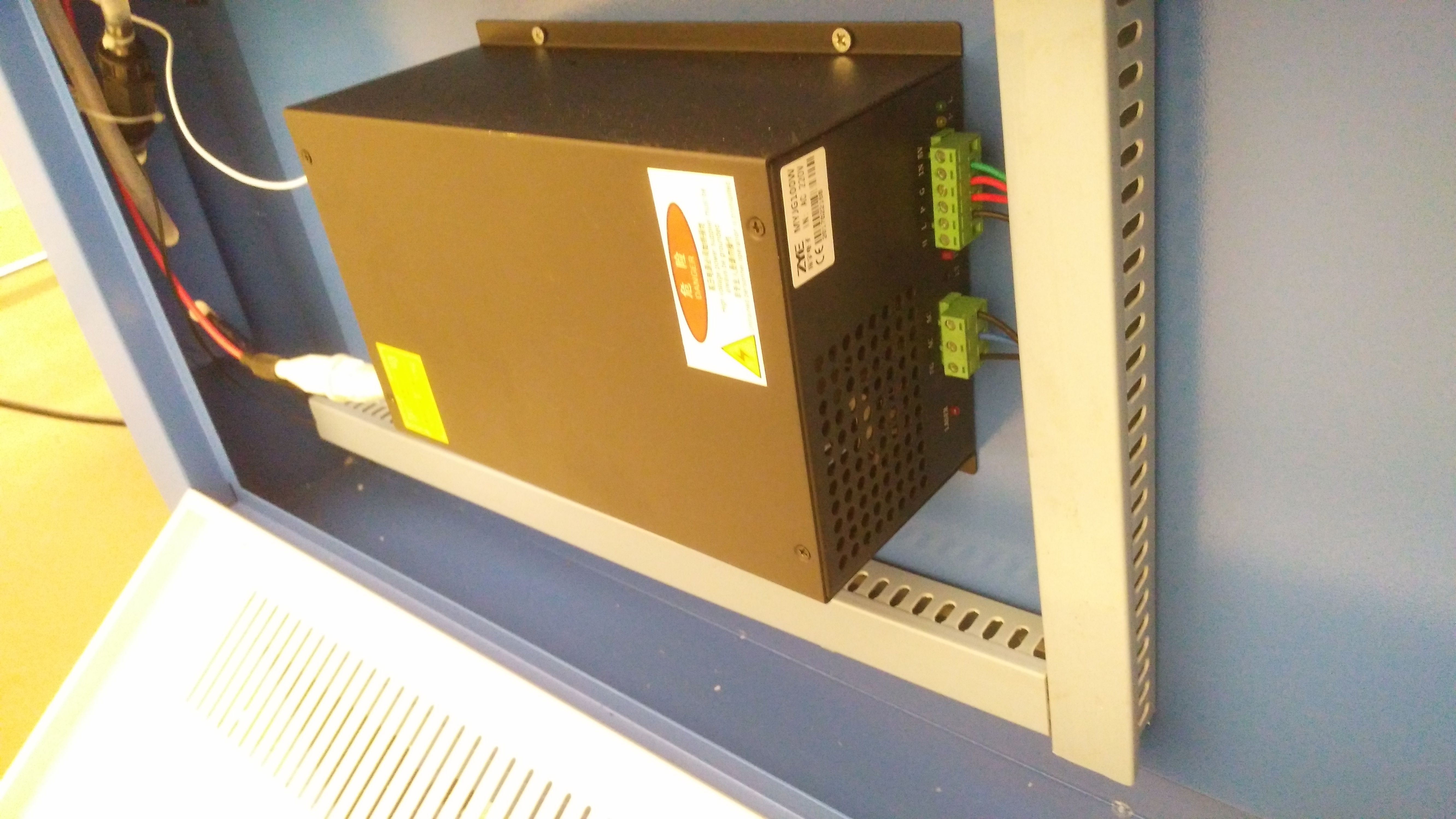

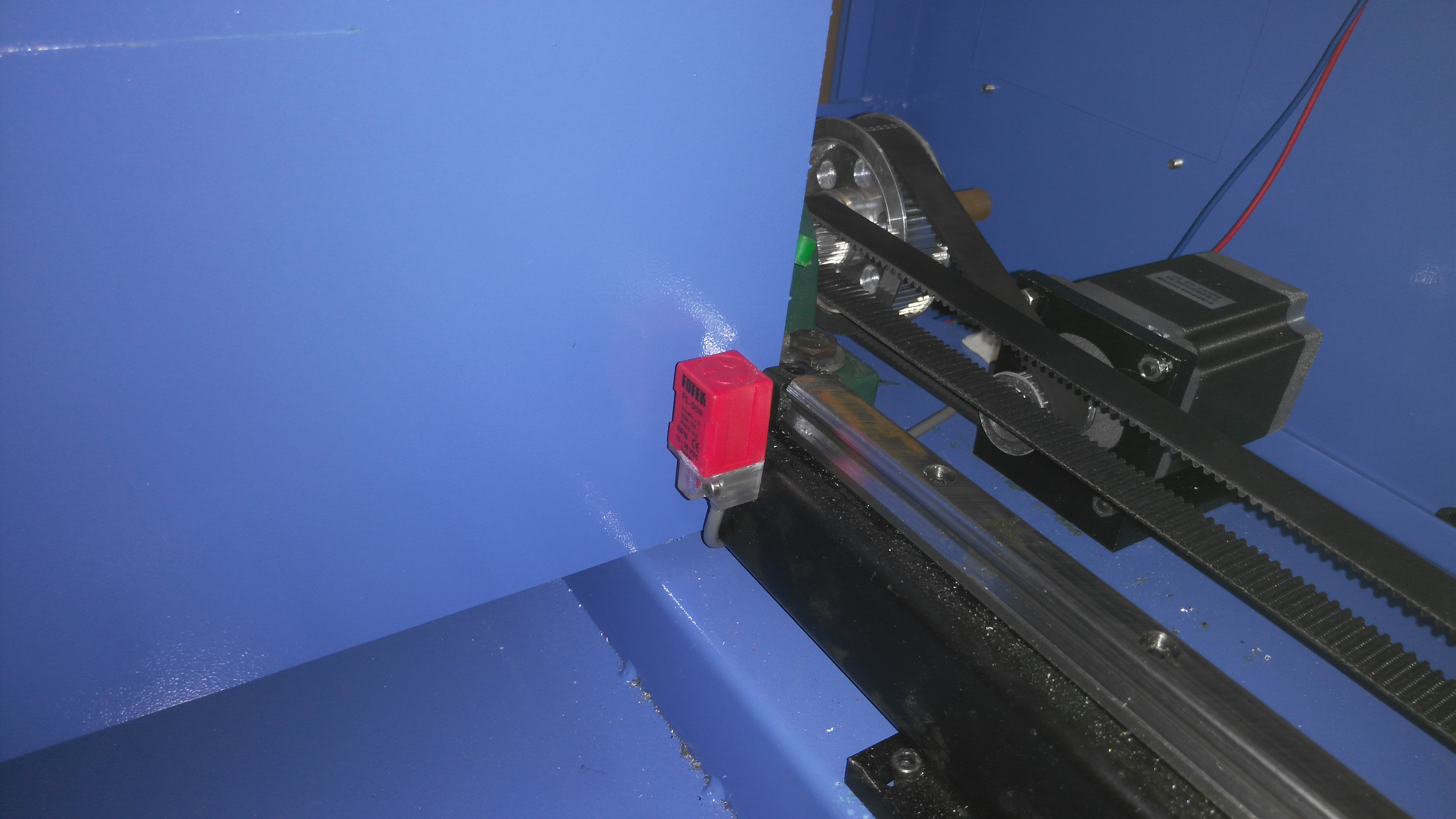

Tolik asi prvný dojmy cca po hodině koukání. Taky mám pocit že při referenci to někdy dost brutálně přejede indukčák a nabourá do plechu za ním. Energo řetěz taky dost na hovno dost se zvedá a asi bude občas drhnout o dvířka. Pokud by někdo chtěl vidět jak je uchycený zdroj taky lahůdka.

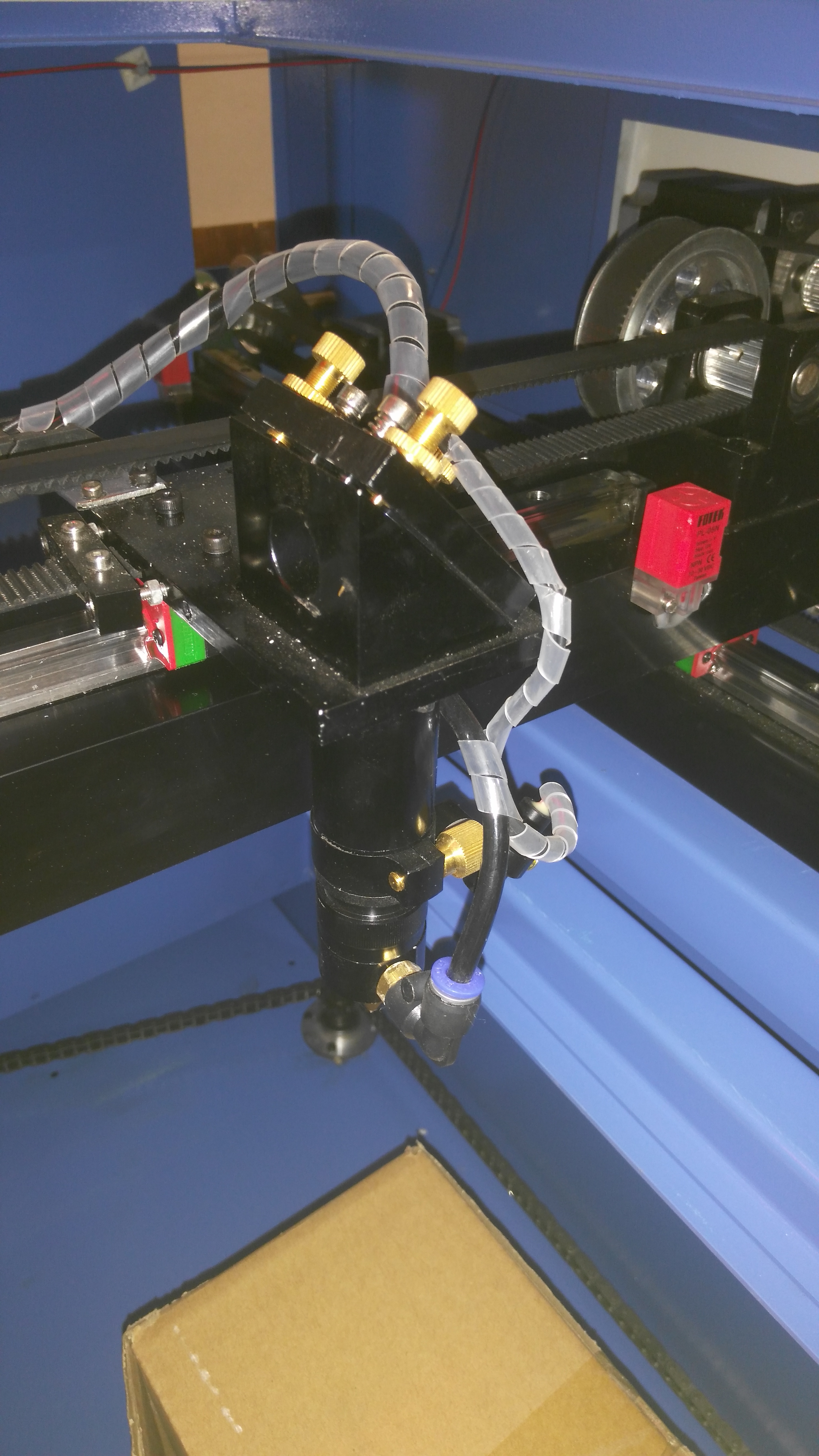

Jo taky jsem si objednal navíc 3 zrcátka a čočku, no a inteligenti do stroje dali 25 mm zrcátka a 20 čočku a jako náhradní mi poslali 15mm zrcátka a 10mm čočku.
Navíc jedno zrcátko je řekl bych načaté.
No zkrátka jsem si chtěl udělat radost a byl bych na tom lépe pokud bych do svého starého koupil trubku a silnější zdroj.

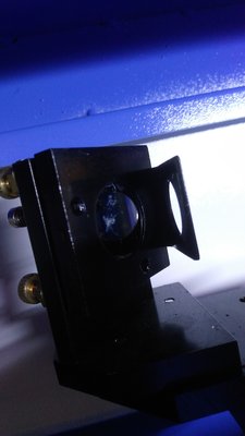

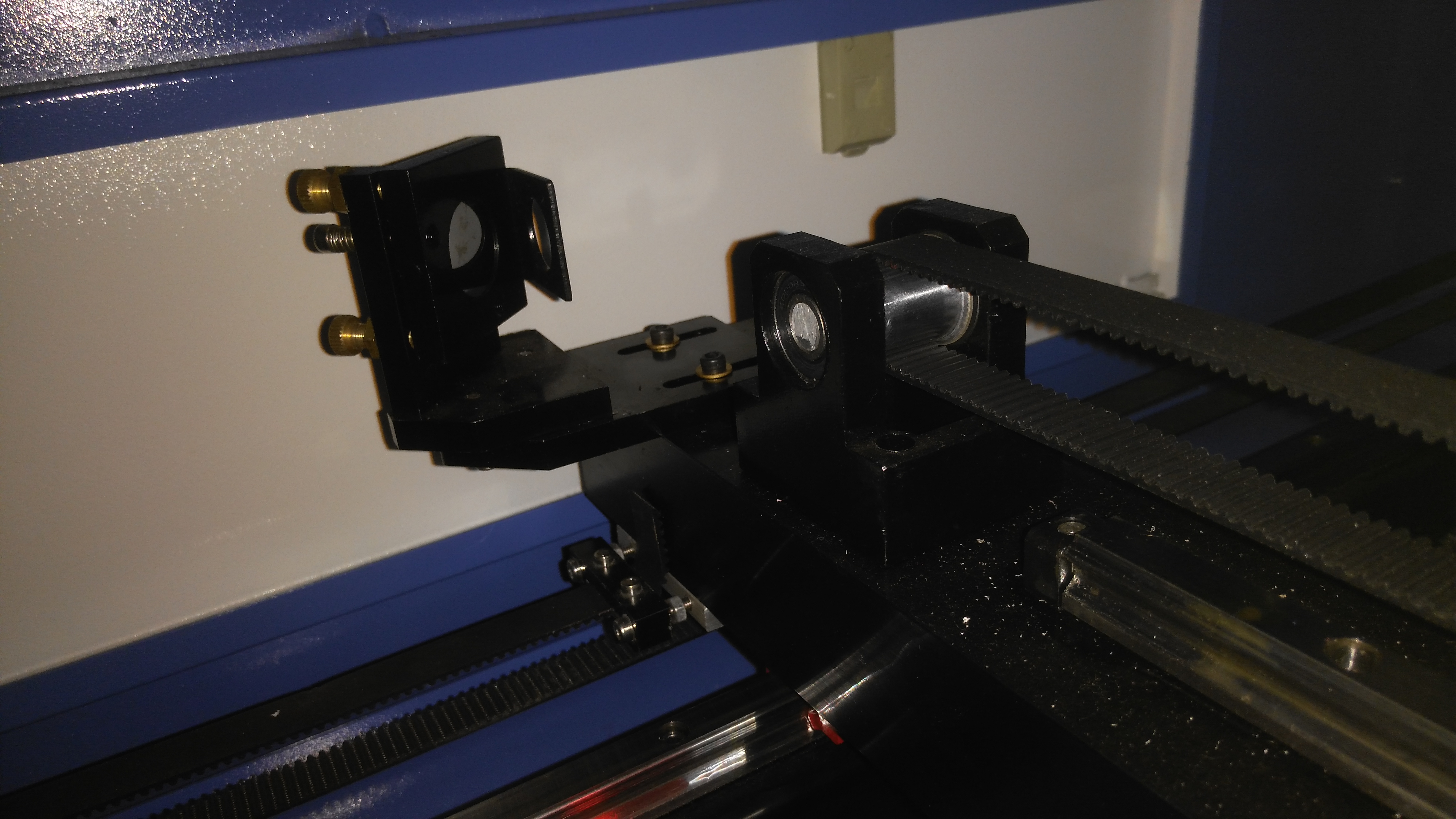

Ale zatím jsem narazil na jednu hodně pozitivní věc. Na držátku zrcátek je i držák na přípravek pro nastevní paprsku do středu. Je to možná i na nějaké fotce vidět.

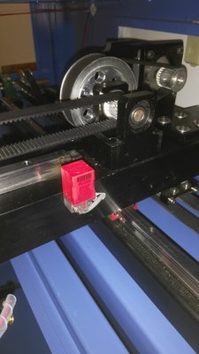

Tak jsem si udělal stůl z AL 20x20 a mohl jsem dnes začít dělat první ladění.
Zrcátka seřízený úplně na hov..
Než jsem našel na netu instalačku toho systému tak mě málem trefil šlak.
Už to nějak řeže. Ale s gravírováním se fakt peru, výsledky zatím o dost horší než na starém laseru který je na letru ( v podstatě stejná anabáze a beznaděj jako lubbez).
Pokud jedu jednosměrně tak docela pohoda ( jedu zatím v analogovém režimu, byl jsem linej to přepojit), i když to nemá tak precizní hrany jako to letro.
Obousměrně je to bída, hrany jsou dost zkosené a co je divné je to že jsou vidět proužky. Začátky a konce jsou tak nějak v normě ( předpokládám že tu kompenzaci vůle jsem našel správně). Ty proužky předpokládám způsobuje nesouosost kolejnice, vozíku , řemenu který je na vozíku a kladky, která pohání vozík. Je tedy možné že když jede hlava na druhou stranu díky tomuto páčení jede v trochu v jiné stopě a proto to dělá tyhle věci.
Zítra zapojím ještě odsávání a budu si s tím hrát.
Taky tam je vychávka laserový pointer. Čekal bych že to bude pod ale je to asi 3mm dlouhá čárka , která ukazuje někam do háje.
Docela zajímavá , pro mě nepochopitelná věc. Když to nahraju soubor na gravírování do systému ve stroji tak se zobrazuje náhled zrcadlově.

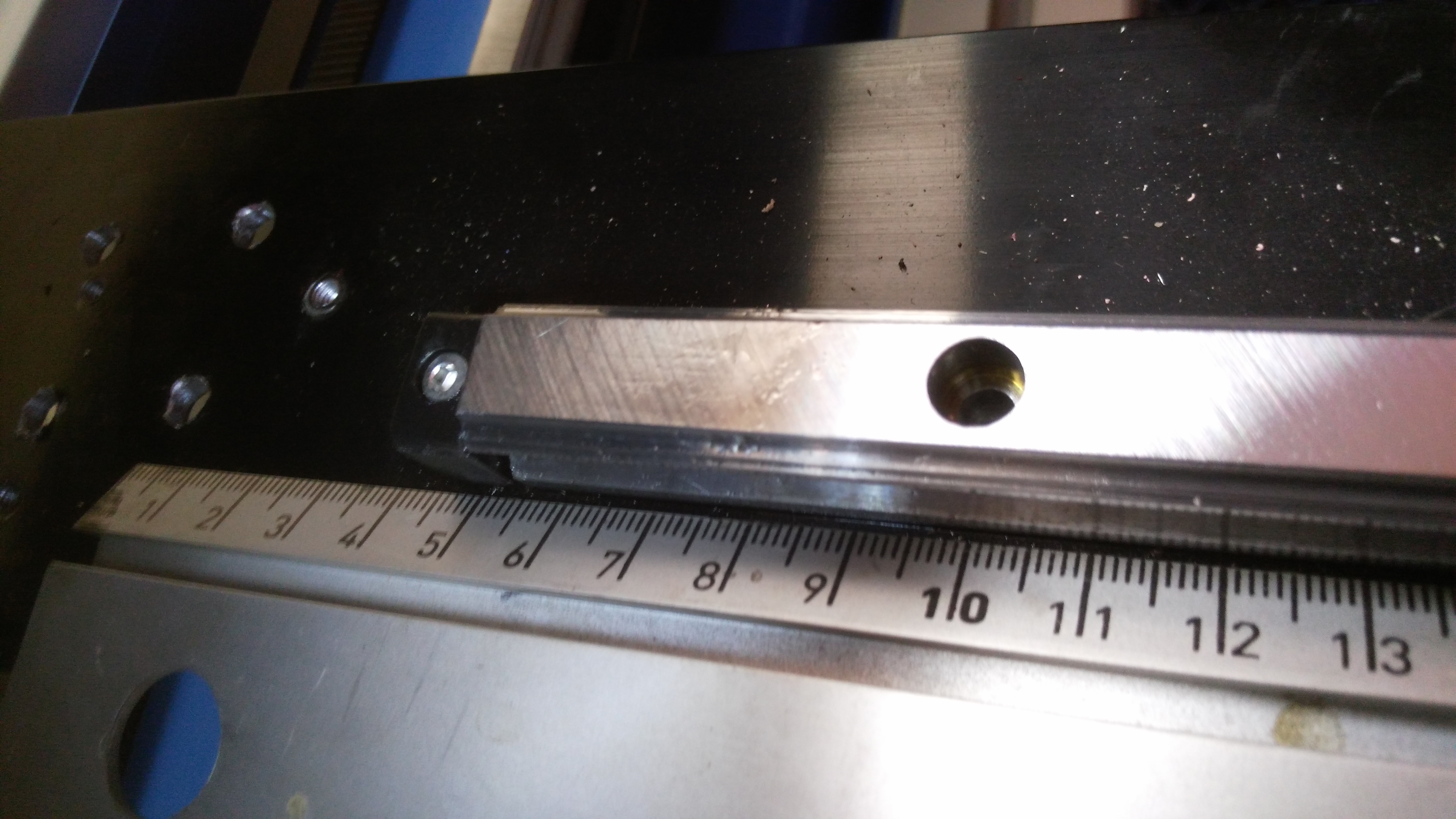

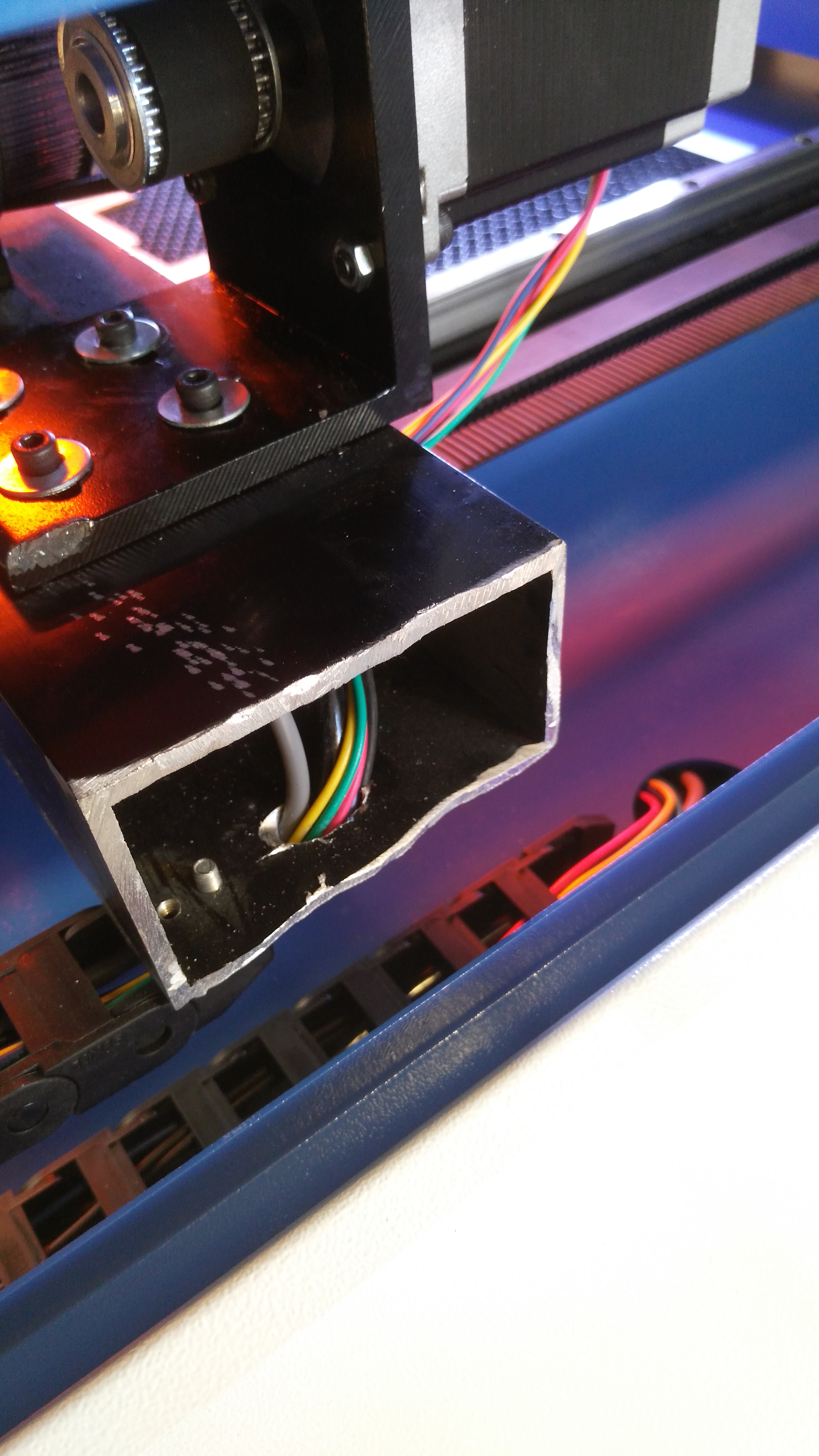

Tak jsem toto zatím odložil a že zkontroluju geometrii. To byla další velká chyba. To jsem měl udělat jako první a ne se zdržovat se zrcátkama. To, že se na vozíky lineárního vedení dá dostat jen když se sundají držáky řemenu X ka je drobnost. Profil někdo zkratil metodou, která mi není známa a nenapadá mě jak bych toho docílil ( myslím, že i kdybych ten profil brousil o obrubník dosáhl bych lepšího výsledku ). Po zjištění že kolmost není ani v ose X ani ose Y jsem měl chut to rozkopat. Na řemenice pro Y se nedá dostat ( červík je zevnitř na malý plochý šroubovák, který se tam nedá dostat natož abych to povolil. X kové vední je na železném profilu 40x40, ke kterému jsou přivařené destičky , které mají oválné díry aby bylo možné je seštelovat do kolma. No to by bylo fajn jen kdyby křovák do základny laseru neudělal závity tak že se halva šroubu opírá o profil a nedovoluje tak pohyb na jednu stranu ( zrovna tu na kterou bych potřeboval). To že je to kosmický materiál a při utahování šroubu s válcovou hlavou si v této destičce udělá hlava šrobu cca 1-2mm zahloubení je asi bonus. Následně jsem též zjistil že místní metodu montování kolejnice na al profil čínan značně vylepšil. X ková kolejnice je na profilu který má 2.5, možná 3 mm stěnu. Přišroubovaná je tak nějak od oka skoro rovnoběžně s hranou profilu ( 5 desetin šikmo). Co se ale úplně nepovedlo je jeden konec ,kdy cca 200mm od kraje kolejnice uhýbá asi o 1mm ( je zkrátka ohlá a umělec udělal díry a závity podle ní). Poslední díra a závit byl z osy o 2 mm a mám pocit že v něm i zlomil závitník tedy tam šroub ani nedal.

Fotky
Super dělení materiálu.
