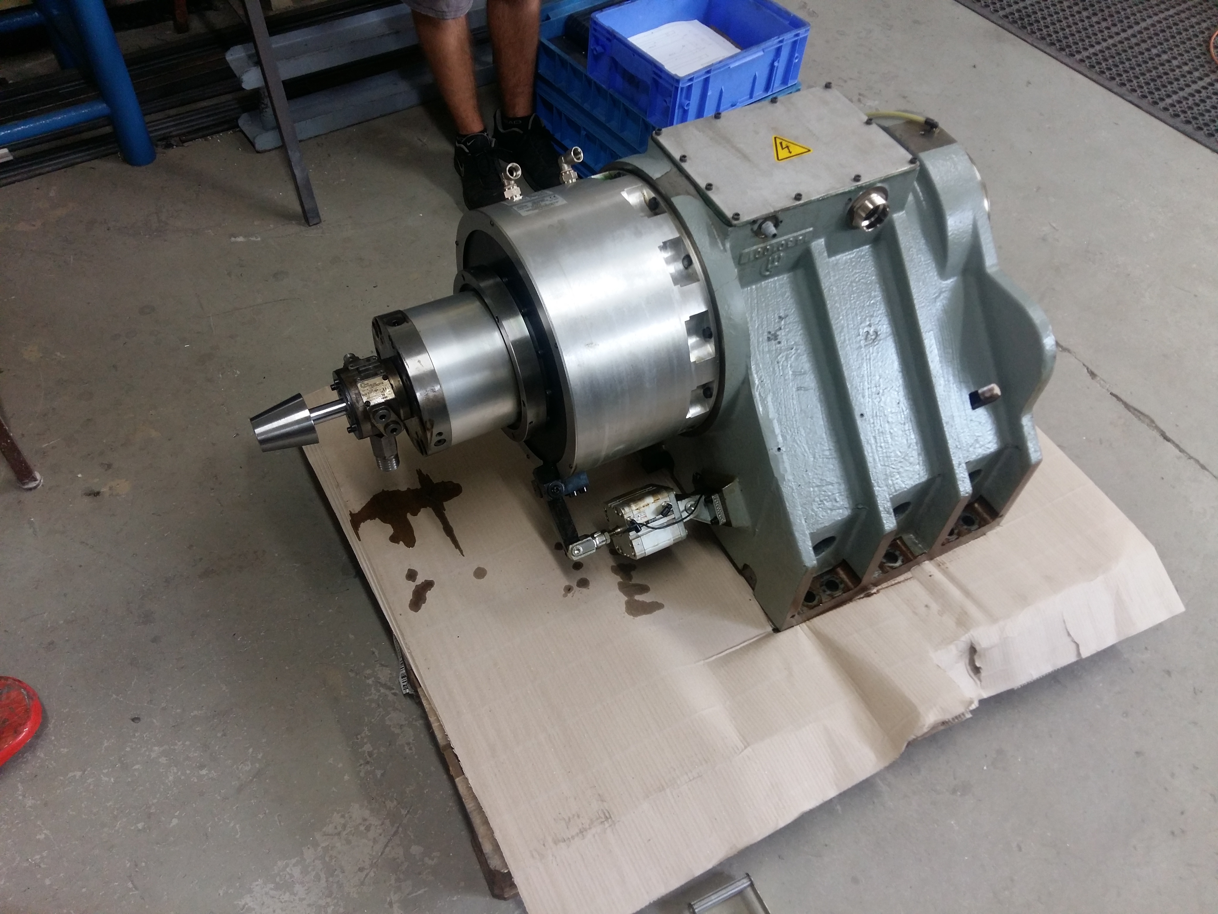

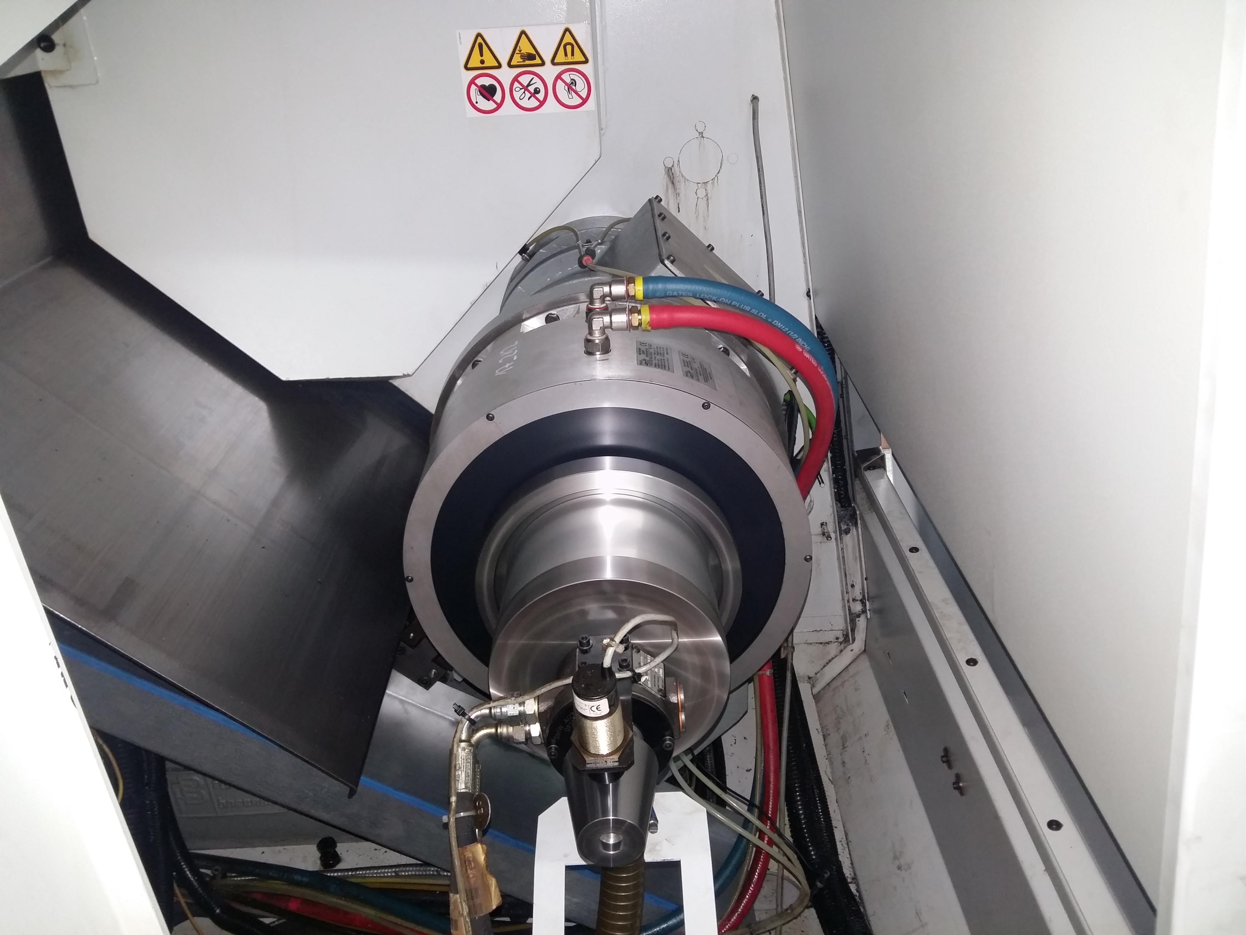

17. 8. 2017, 8:32
vreteno sme dnes demontovali,GO nam mali robit v polsku ale dnes sa nam ozvala firma LAMMB. z ostravy a ponukla nam dobru cenu aj čas dodania,takže rano asi smer ostrava

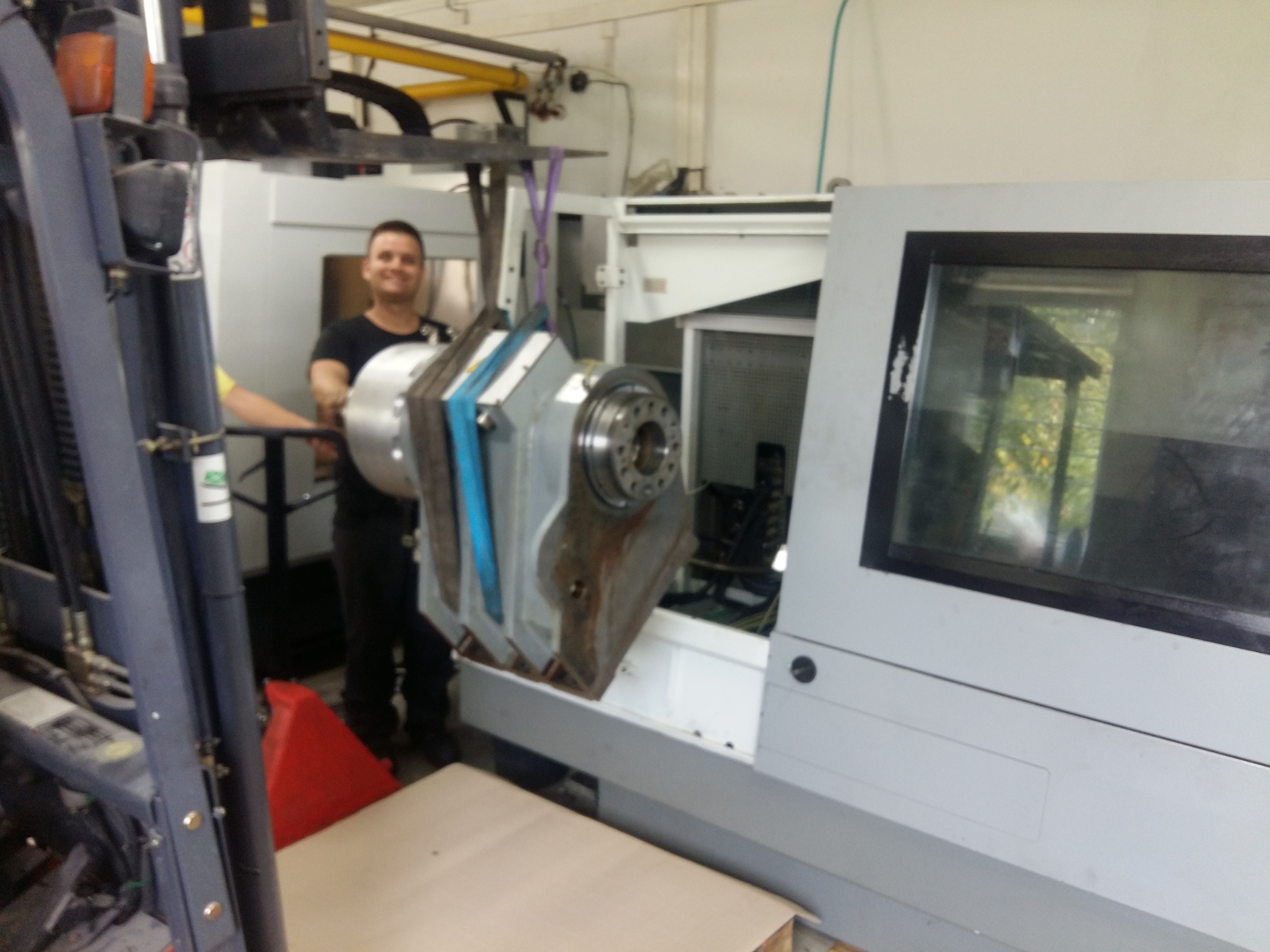

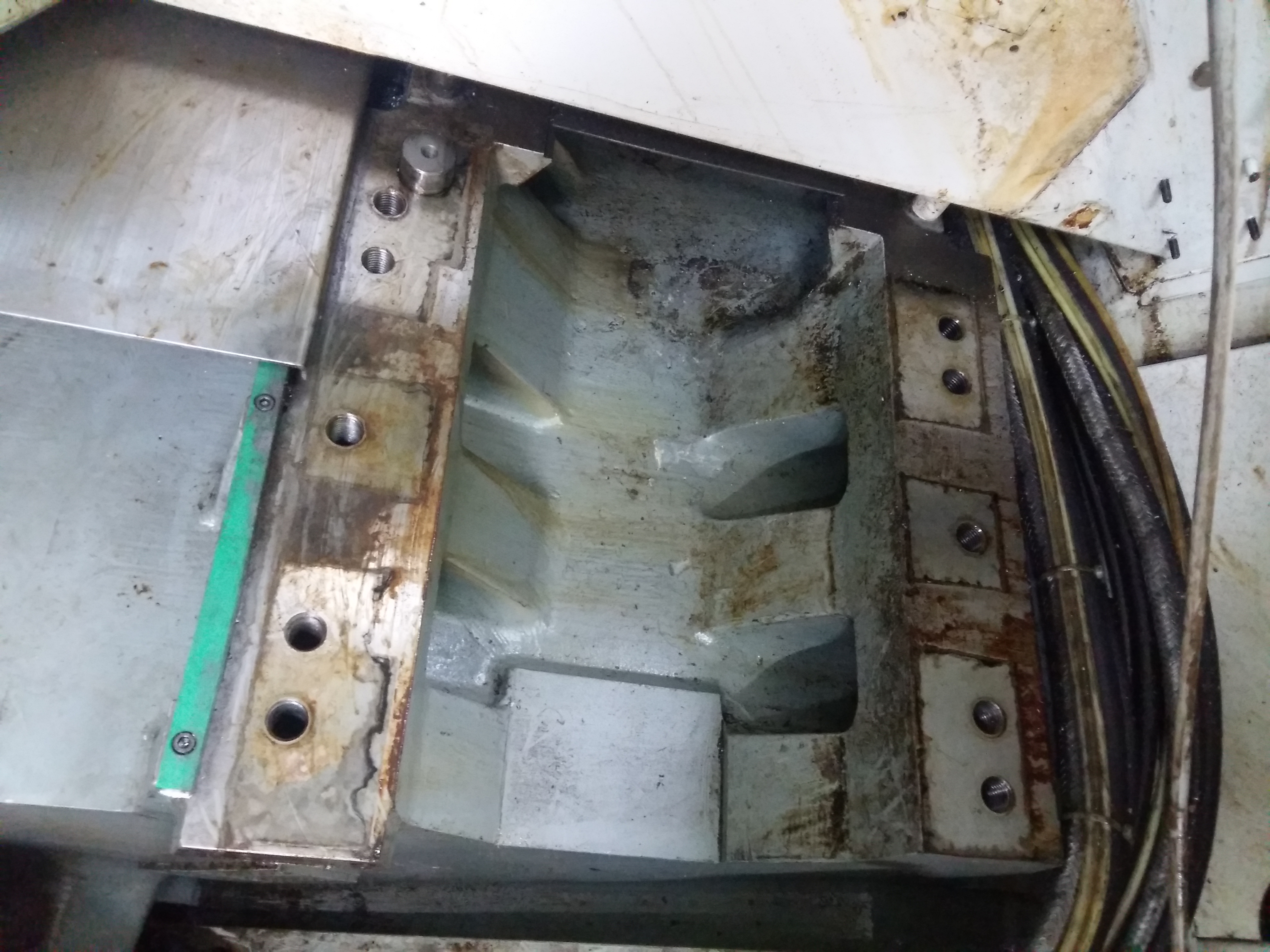

demontaž prebehla celkom v pohode,až na jeden kolik o ktorom sme nevedeli,,cca 2 hodiny prace

31. 8. 2017, 9:04
vreteno uz pracuje :),,firma LAAMB dodrzala cenu aj termin dodania,namontovali sme si ho sami kedze servisak co ho nam demontoval je na dovolenke,zatial vyzera ze sme to zvládli :)
