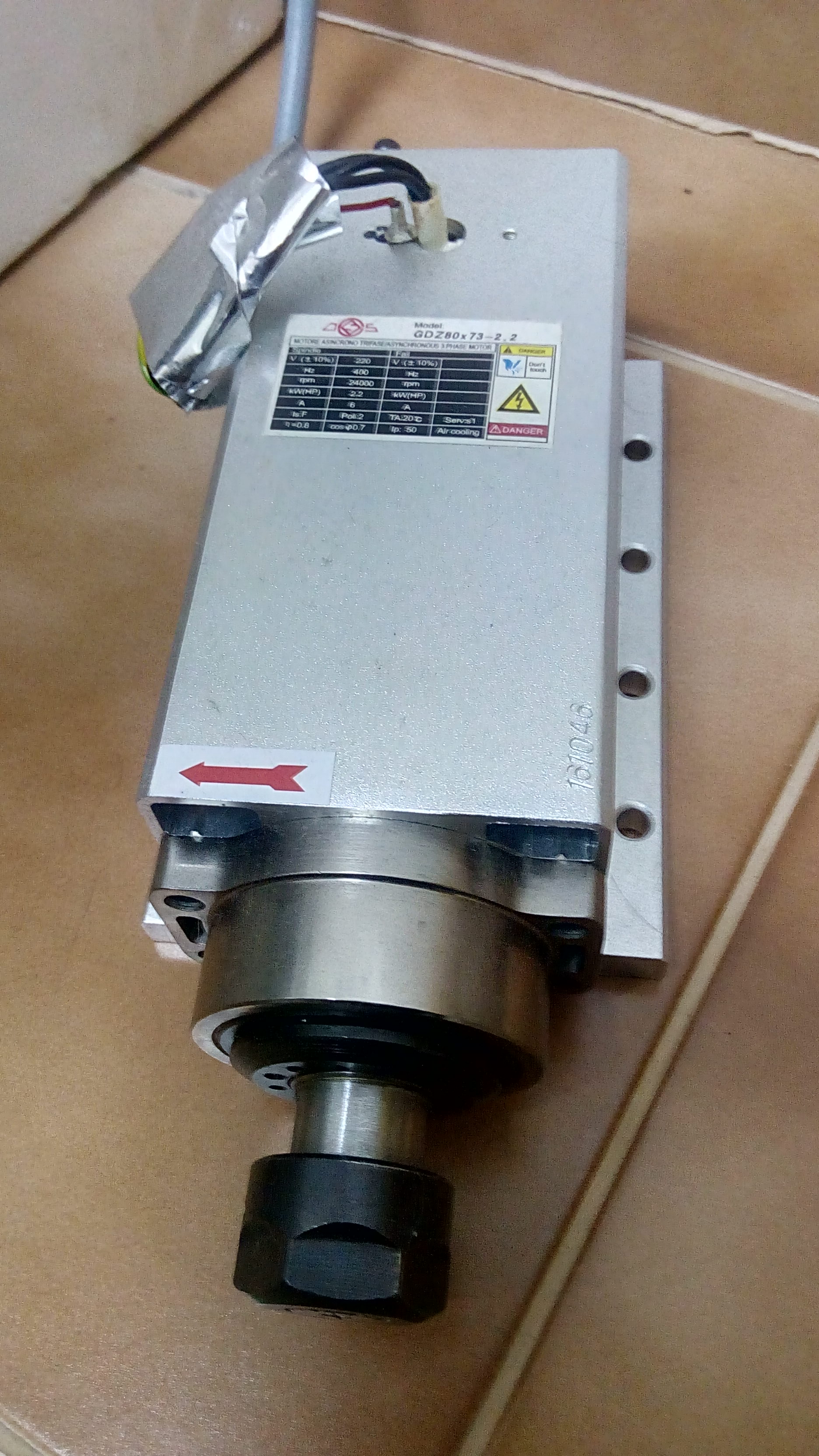

No dělám to z betonu protože to je relativně snadné vyrobit s minimem strojního vybavení ,je to kompaktní a bude to i tuhé ,je to relativně levné,tlumí to vibrace a nerezonuje to tzn.tlumí to hluk což je pro mě zcela zásadní bude to do bytu a budu dělat i zatlumený box.
S vřetenem se to má tak že na teknomotor elte atd.za 25k
prostě nemám moc moc bych ho chtěl ale nemám na to .Místo toho jsem koupil číňana se 4ma koso keramickýma ložiskama hází stovku na nástroji s vrtulí bylo jako tryskáč tak jsem ji vykuchal a má 35db naplno což je pecka ,dodělám vodní xhlazení a snad vydělá na lepší komponenty no...
