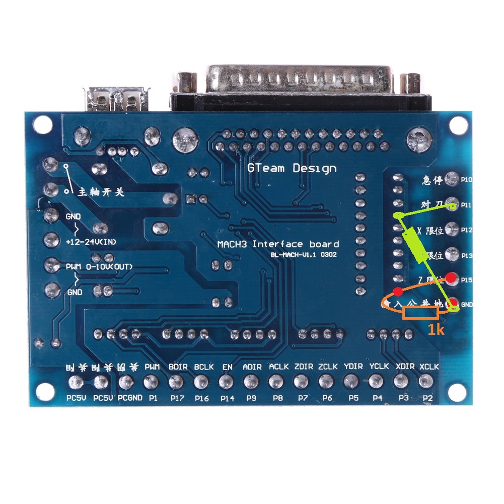

Tahle oddělovací deska potřebuje spínače NPN.
Máš nejmíň 3 možnosti, jak to vyřešit:
1 - otočit spínání tranzistorem, jak namaloval Atlan. Já bych sice ten zavírací odpor dal menší (třeba taky 4k7, ať nemáš moc druhů součástek), ale fungovat to bude i tak, jak je to namalované.
2 - upravit desku - odškrábnout na tišťáku tomu optronu přívodní vodiče LED (tj. piny 1 a 2), pin 2 pak na desce připojit na GND a pin 1 přes odpor na vstupní svorku. Pak tento konkrétní vstup bude dělaný na čidla PNP.
3 - nejjednodušší ale je otočit logiku toho vstupu, kdy z NO uděláš NC. Pro měření otáček je to jedno. Takže na ten vstup připoj nějaký odpor na zem (tj. mezi ten vstup a GND) tak, aby byl ten vstup spolehlivě sepnutý. Pak ještě pro jistotu ten odpor trochu zmenši (např. pokud ti to bude spolehlivě spínat při 820R, tak tam dej třeba 680R), aby to mělo rezervu kvůli dynamice spínání. No a pak tam normálně připoj to svoje PNP čidlo. Bude to fungovat tak, že pokud čidlo nedává impulz, tak je optron sepnutý tím odporem. Když přijde pulz z čidla, tak výstup toho PNP spínače přetlačí ten připojený odpor a vstup se rozepne, tj. budeš mít pulz na vstupu Macha.
Případně můžeš udělat kombinaci 2 a 3, tedy zapojit to s tím odporem, ale udělat i změnu na desce, takže nebudeš muset dávat ten odpor zvenku. Pak bys mohl použít větší odpor a zbytečně nezatěžovat moc výstup toto PNP spínače.

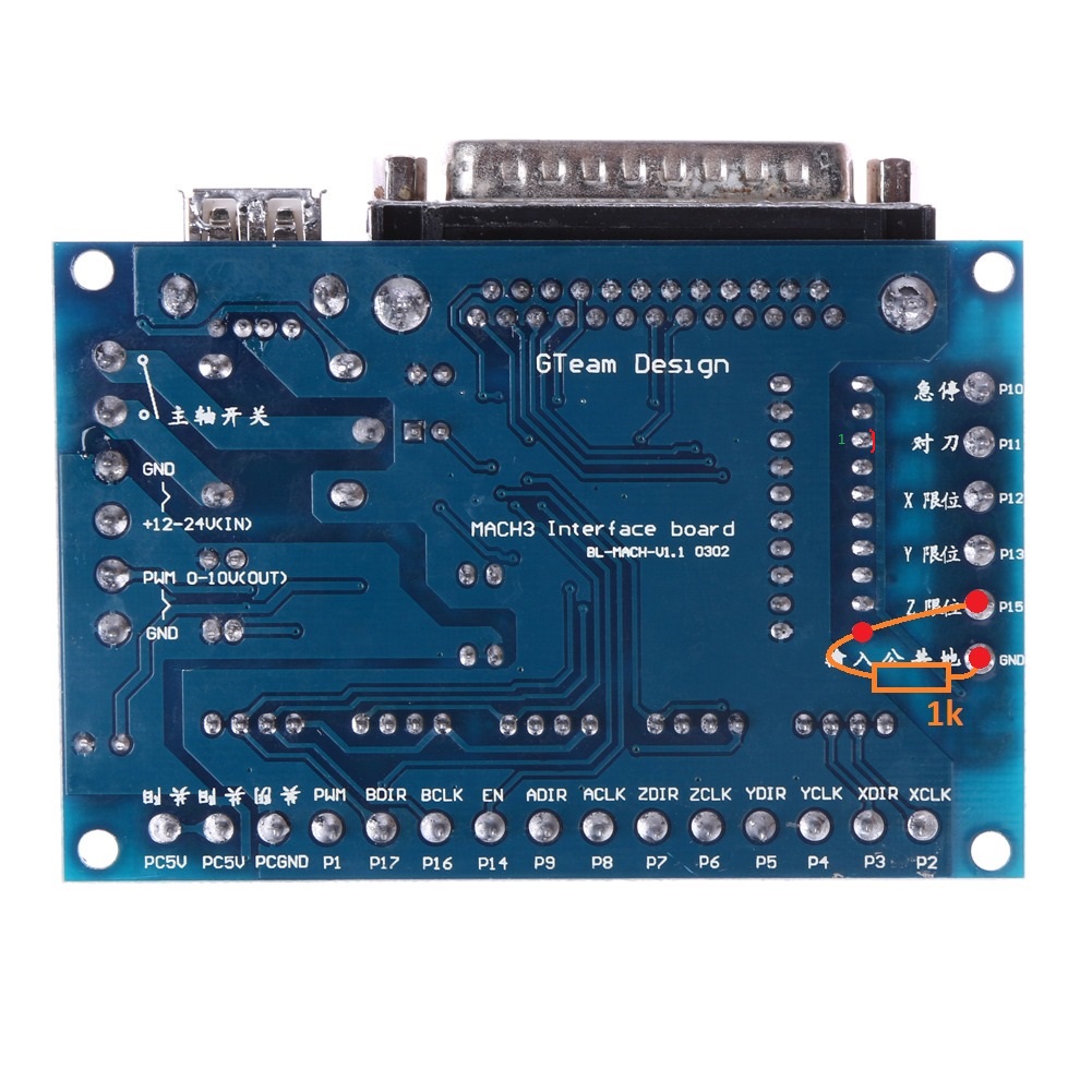

15. 10. 2017, 10:17
Nad tou trojkou (a později dvojkotrojkou) jsem taky uvažoval. Nejjednodušeji (nejméně invazivně) asi takto:
Osobně bych ale upřednostnil ten tranzistor.

Nejjednodužší je koupit novej snímač npn ale těch pnp tu mám dost a nouze o ně není pro případ kdyby někdy odešel, tak to musím nějak zbastit.
Thomeeque to vypadá velmi jednoduchý :D to bych i zvládl sám. To 1k je asi odpor co? Ať v prodejně nejsem úplný pako. :D

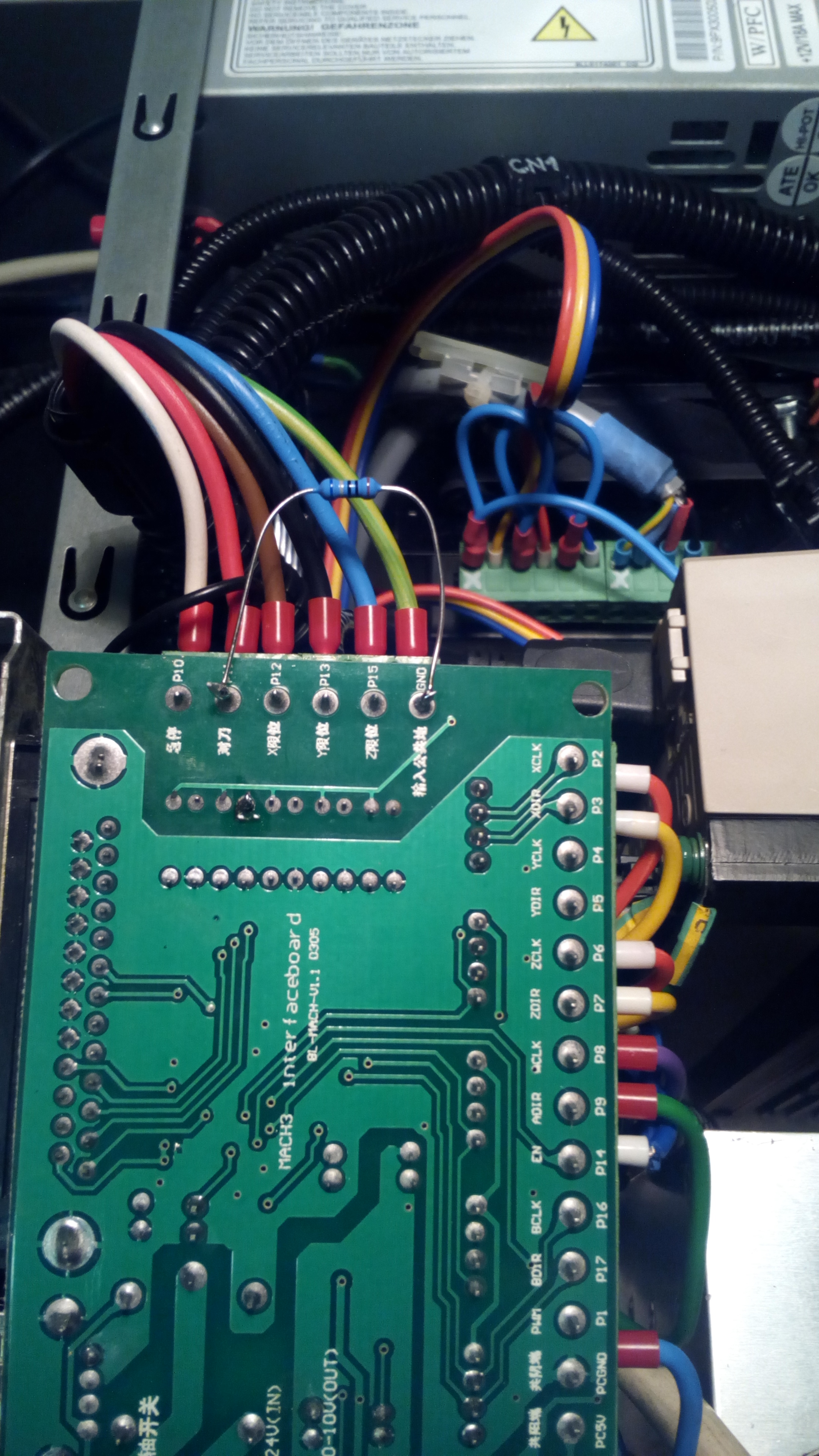

16. 10. 2017, 9:53
Tak se mi podařilo sehna 680R, 820R i 1K :D
Mám to napojeno na P11, takže asi takto? Ještě jakej tedy z nich použít, berte to s rezervou poznám tak + a - a to tak max.v autě na baterce. :(
Příspěvky: 9589
16. 10. 2017, 10:08
Jj, máš to dobře. Vybral jsem 1k, protože to je hodnota originálního odporu (alespoň na mojem exempláři).

16. 10. 2017, 12:56
A nebo můžeš přeškrábout ten třetí vývod odshora od +5V (ta červená čárka je to přeškrábnutí). Do bodu označeného 1 připojíš střed PNP spínače (prostě připájíš ten drát od čidla na ten odškrábnutý vývod).
A na svorkovnici propojíš P11 a GND kouskem drátu.
Tím budeš mít +12V na anodě optronu, přes ten P11 to připojíš na zem odpor tam je 470 ohmů, takže asi 20mA, což je OK .
A až tě to přestane bavit, tak zase připájíš ten vývod zpět k těm 5V, a deska je jako nová :-)

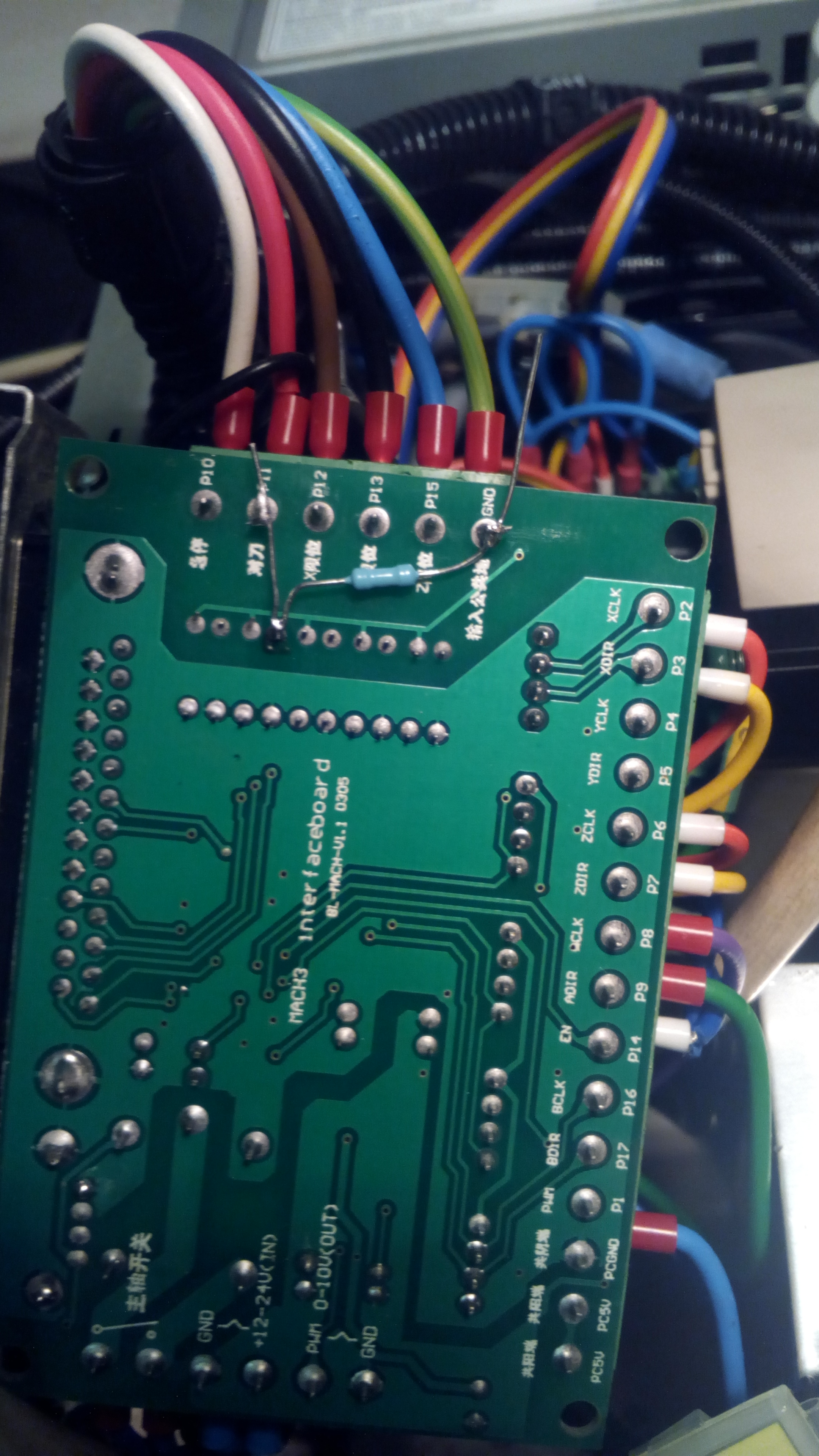

16. 10. 2017, 5:08
Tak jsem to naletoval 1k, nic neškrábal a chová se to stejně.

Tak jsem zkusil i tu 3.
680R a chová se to stále stejně.
