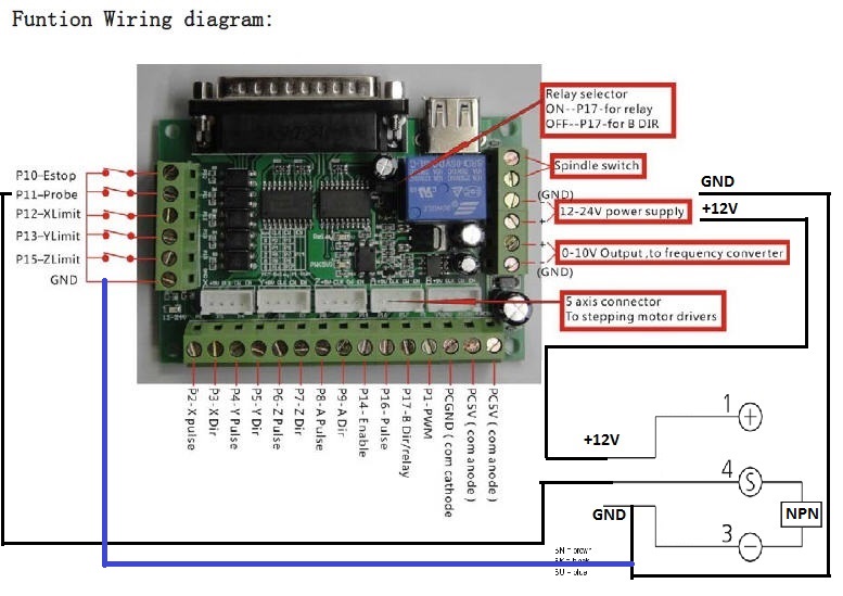

Důležité je vědět, že na desce bez úpravy je v cestě vždy odpor 1k (můj odporový "trik" ho překlenul). Změř prosim tě konečně napětí na mezi P11 a GND s připojeným čidlem v obou stavech (ideálně na desce bez úprav), moc mě to zajímá.

Dál jsem zkoušel toto, v té diagnostice v Machu:
Zkusil jsem propojit použitím 1K s odpojeným čidlem na pinu 11
GND + pin 10 = reagovalo to
GND + pin 11 = nic
GND + pin 12 = reagovalo to
GND + pin 13 = reagovalo to
GND + pin 15 = reagovalo to
Jako kdybych tím čidlem co jsem do toho pouštěl +12V něco odpálil, ale zas když zapojím to čidlo tak jak jsem měl, pin 11 reaguje na sepnutí čidla.

Bez sepnutí jsem naměřil 7,5V a po přiblížení ke kovu to lítá 10,7 - 10,9V
Mluvím tedy o GND a pinu 11

Změřil jsem všechny a je tam na všech 8,9V a pouze na 11 je 7,5V

Došel jsem k závěru.
Myslím si že ten pin 11 je nějak v hajzlu, zřejmě tím že jsem do něho pustil +12V, sice nějak reaguje ale fakt jen nějak oproti těm ostatním.
Objednal jem stejného typu, sice je jen 2000Hz což ty co mi tu leží jsou 5000Hz https://www.tme.eu/cz/details/e2bs08ls0 ... s01-mc-c1/" onclick="window.open(this.href);return false;
a dám ho na pin 13 což Y na soustruhu potřebavat nebudu a nastavím to na index.

Takže na výstupu čidla bez sepnutí skutečně není nic - myslel jsem, jestli to třeba negeneruje jak 12V při sepnutí tak i nulu bez sepnutí (to by vysvětlovalo, proč to fungovalo i bez úprav). Je to zvláštní, neumim si vysvětlit, co se tam může dít - na optronu je ze strany vstupu pouze LED, která má na desce připojenou anodu na napájení a katodu přes odpor 1k vyvedenou na svorkovnici (P11), nic víc. Nevím, co by tam mohlo být pošahanýho tak, aby se to chovalo, jak se to chová. Není z druhé strany desky vidět nějaký kaz?potraviny píše:Bez sepnutí jsem naměřil 7,5V a po přiblížení ke kovu to lítá 10,7 - 10,9V

Můžu se na to podívat pořádně, ale nic jsem tam neviděl.
To nové čidlo co jsem objednal by mělo dávat po sepnutí GND a bez sepnutí nic, alespoň to tam tak mají popsaný co jsem pochopil.

Možná nejde ani tak o kmitočet, ale o proud, co to čidlo je ochotné sepnout. Svého času jsem s tím dost laboroval a jestli si dobře pamatuju, tak už 5mA zvedlo napětí "0" na cca 1,3V. Osobně si myslím, že spoustou čidel tu LEDku v optronu nesepneš. Já bych to řešil posílit třeba ULN2003, je to jednoduché a spolehlivé. Osobně tyto darlingtony používám ve všech svých aplikacích.

V sérii s LEDkou optronu je odpor 1k a ostatní optrony spínají, i když je uzemní přes další 1k odpor. Tj. jako "nula" by posloužilo i 4.5V, s proudem problém imho nebude.
Osobně bych vyměnil optron na P11 (je to ten typ, co jich jsou plné modré číny, navíc se dá bez problému koupit) a udělal elektroniku, která bude na vstupu akceptovat PNP čidlo a prodlouží pulz (s použitím 74HC123, jak psal Mex) - dvě mouchy jednou ranou, bylo by to pár součástek na kousku univerzálu. Pokud by sis na to troufl (máš na to

Tak jsem napojil čidlo NPN a nejde to.
Už mě napadá jestli nemá vliv odkud beru GND, co ho vzít z toho pinu jak je kresleno modře. Já ho beru ze vstupu ale myslím si že by to nemělo mít vliv.
Zkoušel jsem sepnout vřeteno bez čidla a tím 1K jsem brnkal právě z toho GND na vstup co jde čidlo a vykoazovalo to otáčky, sice nesmyslně ale vykazovalo.

to jsi ten výstup z toho NPN čidla označený S takhle uzemnil? tak se nediv že to nefunguje
EDIT: tak nic, jsem se překoukl..
a co naměříš na tom S?
