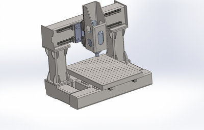

Měl dotaz ohledně toho návrhu od fmodela.
Je řešení postavit konstrukci z Al profilů, aby to nebyl svařenec nebo je to úplná hovadina?
popř. jaké by ty profily měly mít parametry.
Díky.

No z Al to asi jen tak neuděláš ,je to navržený jako pár lehce vyrobitelnejch a obrobitelnejch svařenců.Třeba sloupy zarovnáš na soustruhu ,základna a trám portálu se dá ofrézovat na větší frézce.

Dostal jsem dotaz jestli bych neposkytnul model návrhu portálky .
Tak že návrh byl silnostěnné jekly se stěnou 10mm přinejhorším 8mm dotlumeny pískem .Nejsou dokresleny kryty a pohony ,případne mohu poradit. Pro nekomerční použití je model samozřejmě zdarma .Uloženo ve stepu tak že do to toho vleze snad každý.

Tohle jsou 3d data ať to nemusí kreslit.
