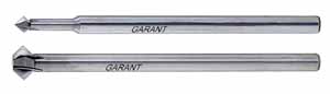

Vůbec netušim jak na to šel sem do toho frézou na dřevo 20 K otáček F500 Udělalo to otřepy - na fotce je vidět a ty jsem musel fakt odstraňovat pilníkem. Až se autor zubů probudí, jistě poradí více..

Delrin si obecně žádá míň otáček (o trochu) a větší posuv (o hodně) než hliník (ač tabulky říkají něco jiného). Ale jestli to s těmi tvými otřepy něco udělá nevím
A hoooodně ostrou frézu

Ostrý nástroje, spíš nižší otáčky a vyšší hodnoty posuvu....o ničem jiným to není. Delrin se oproti silonu obrábí naprosto kouzelně.Aeroomni píše:Ale s frézou neVůbec netušim jak na to šel sem do toho frézou na dřevo 20 K otáček F500 Udělalo to otřepy - na fotce je vidět a ty jsem musel fakt odstraňovat pilníkem. Až se autor zubů probudí, jistě poradí více..
Ty otřepy je lepší oříznout scalpelem než to škrábat pilníkem.
To mě taky napadlo, ale scalpel nebyl po ruce. Ty otřepy dokážou opticky udělat z díry pěknou šišku že se toho člověk lekne když to vyndá z mašiny. I po opilování pilníkem na fotce se zdá že jsou díry šišaté a zkresluje to celou díru, přestože jsou plochy děr uvnitř krásně hladké. Na Tvojí fotce to vypadá že ty díry mají sraženou hranu zahlubovákem ?

Coby amateur bych dal kuželovou frézu (např. 45°) .prochaska píše:Hrany doporučuji srážet výhradně strojně frézou na hrany. To je ona pověstná drobnost která dělá řádový rozdíl ve vzhledu
- natáhl do Machu jiné offsety s výšku osy Z a upnutý kus bych objel všechny šišaté díry ještě jednou.
- označil kus a otočil vzhůru bradou dírama do stejné pozice a ojel ještě jednou.

Wooow, ten horní nástroj musím mít ..!
