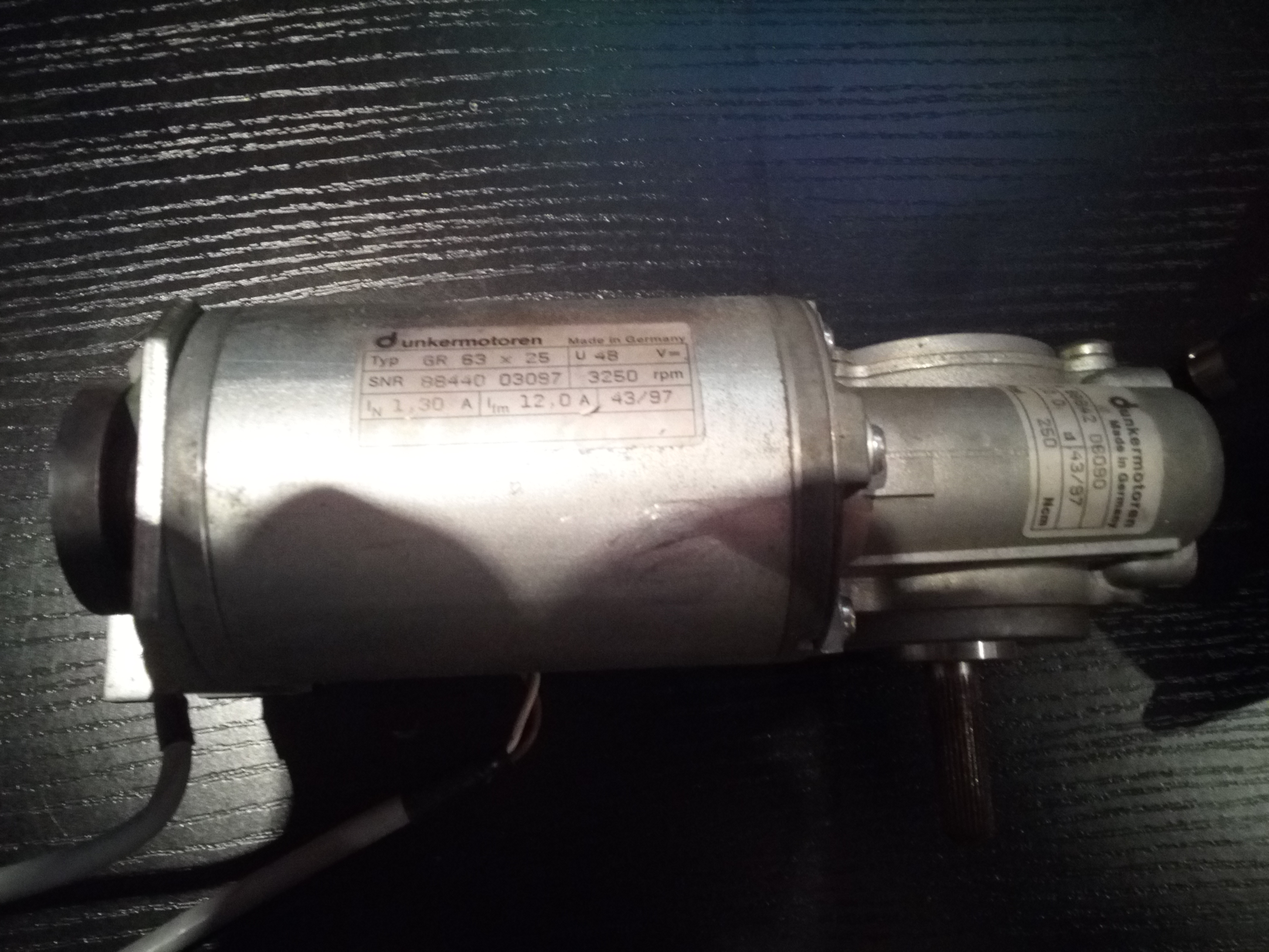

Tak tady je foto druhého motoru.
Ohledně enkodéru jak zjistím rozlišení ? na netu není moc informace k tomu prvnímu motorů.
Nevím jak přesně se dá s tím polohovat,proto se zde ptám jestli vůbec má cenu něco s tím dělat?

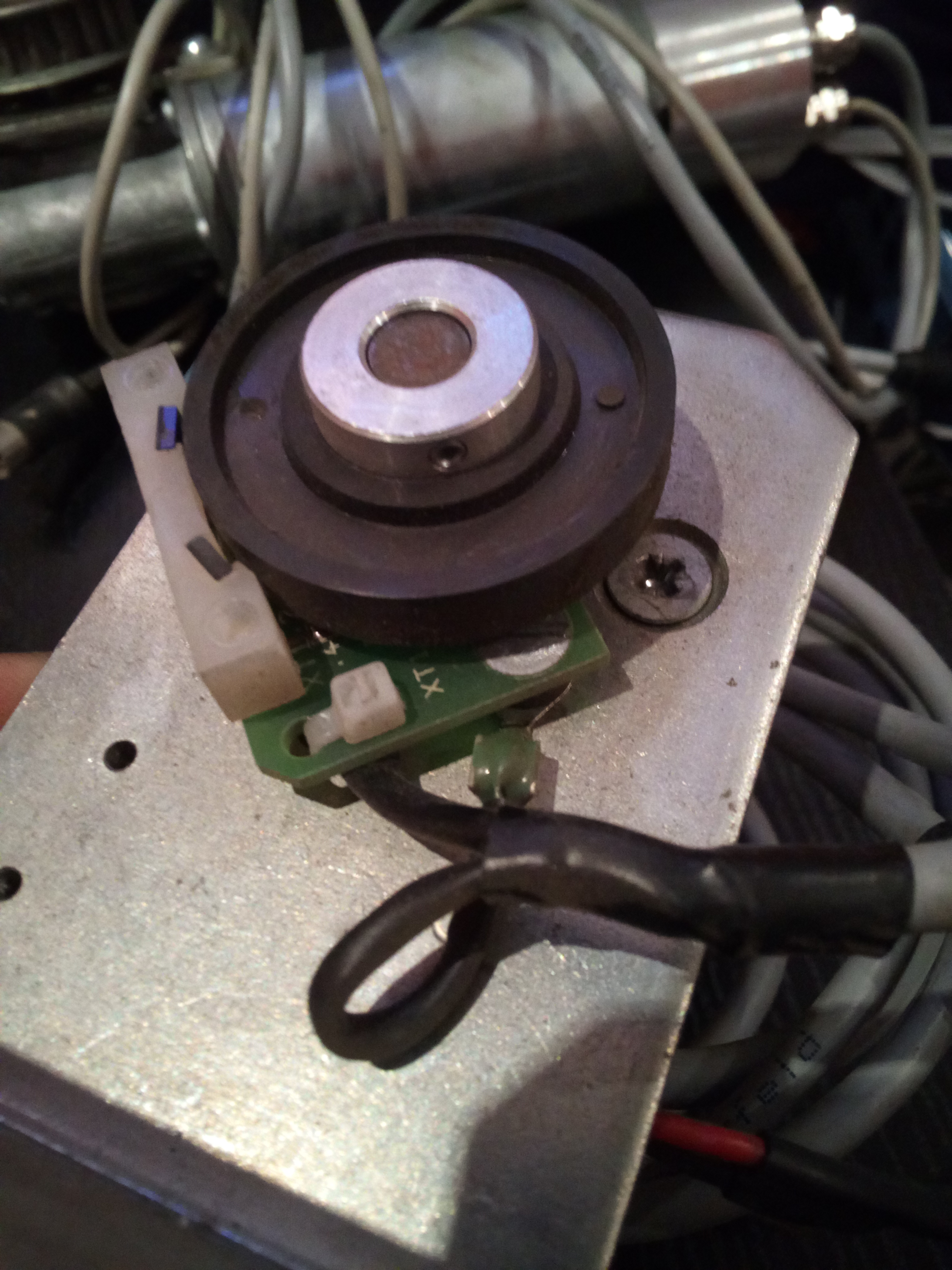

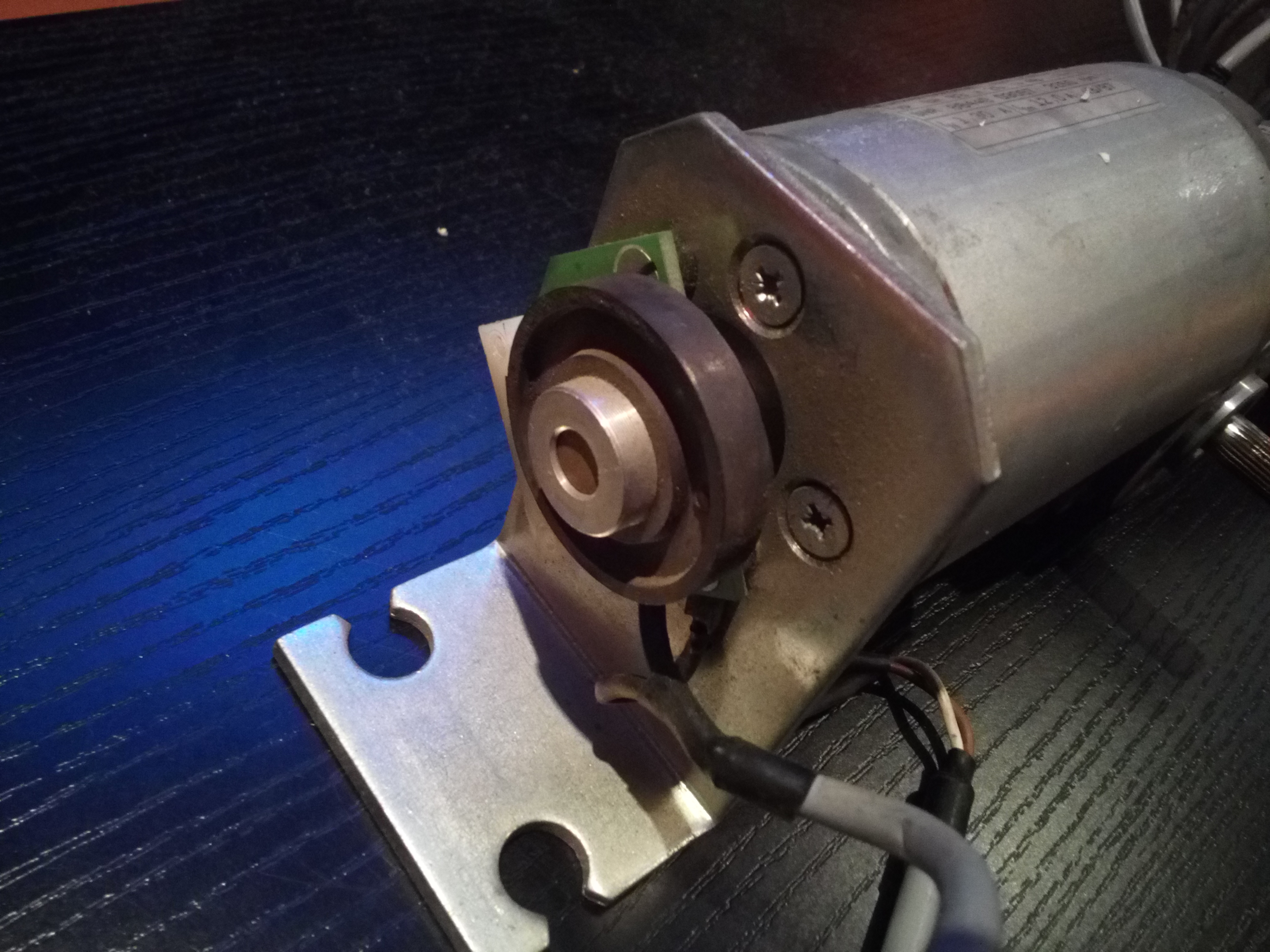

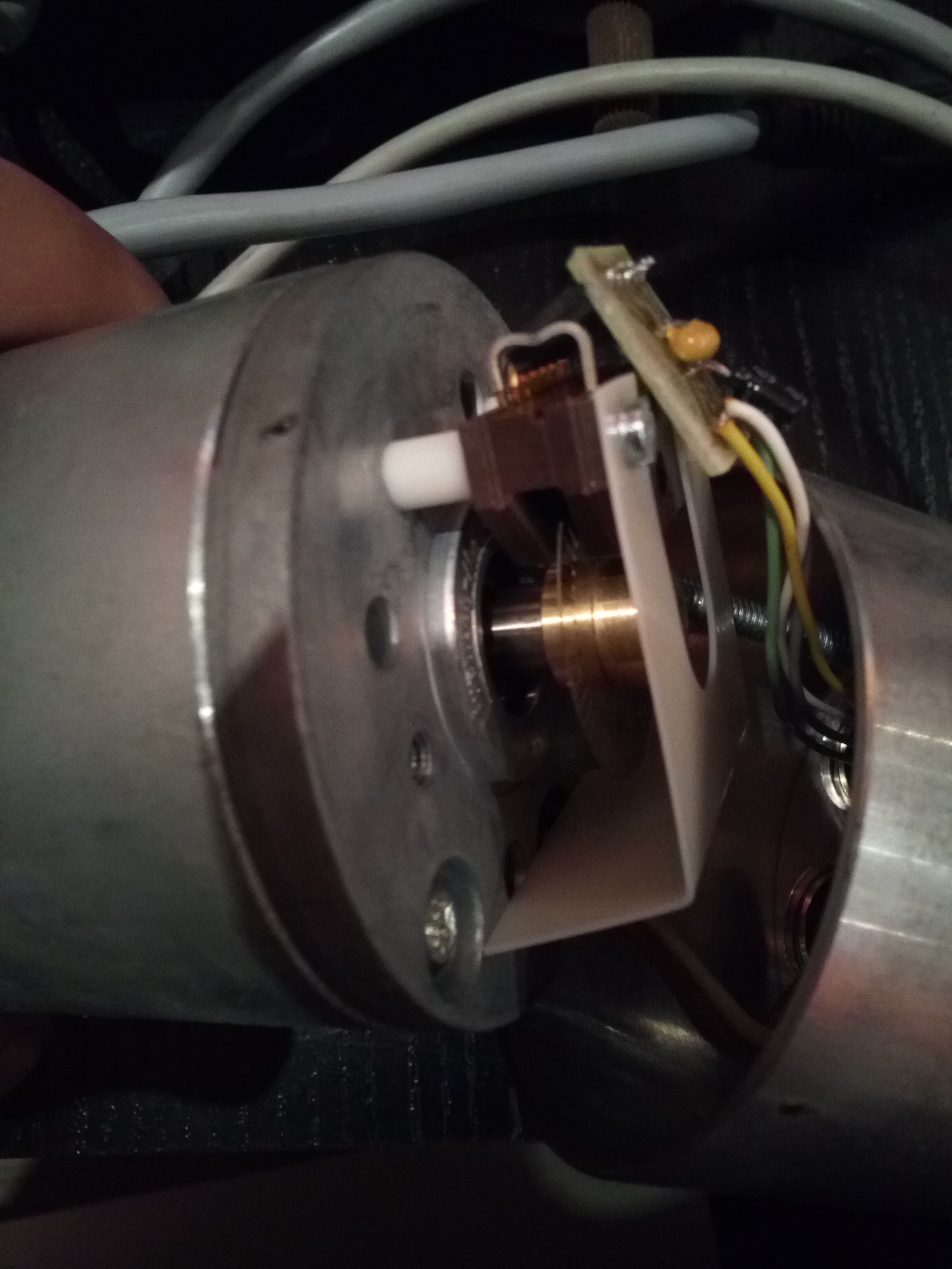

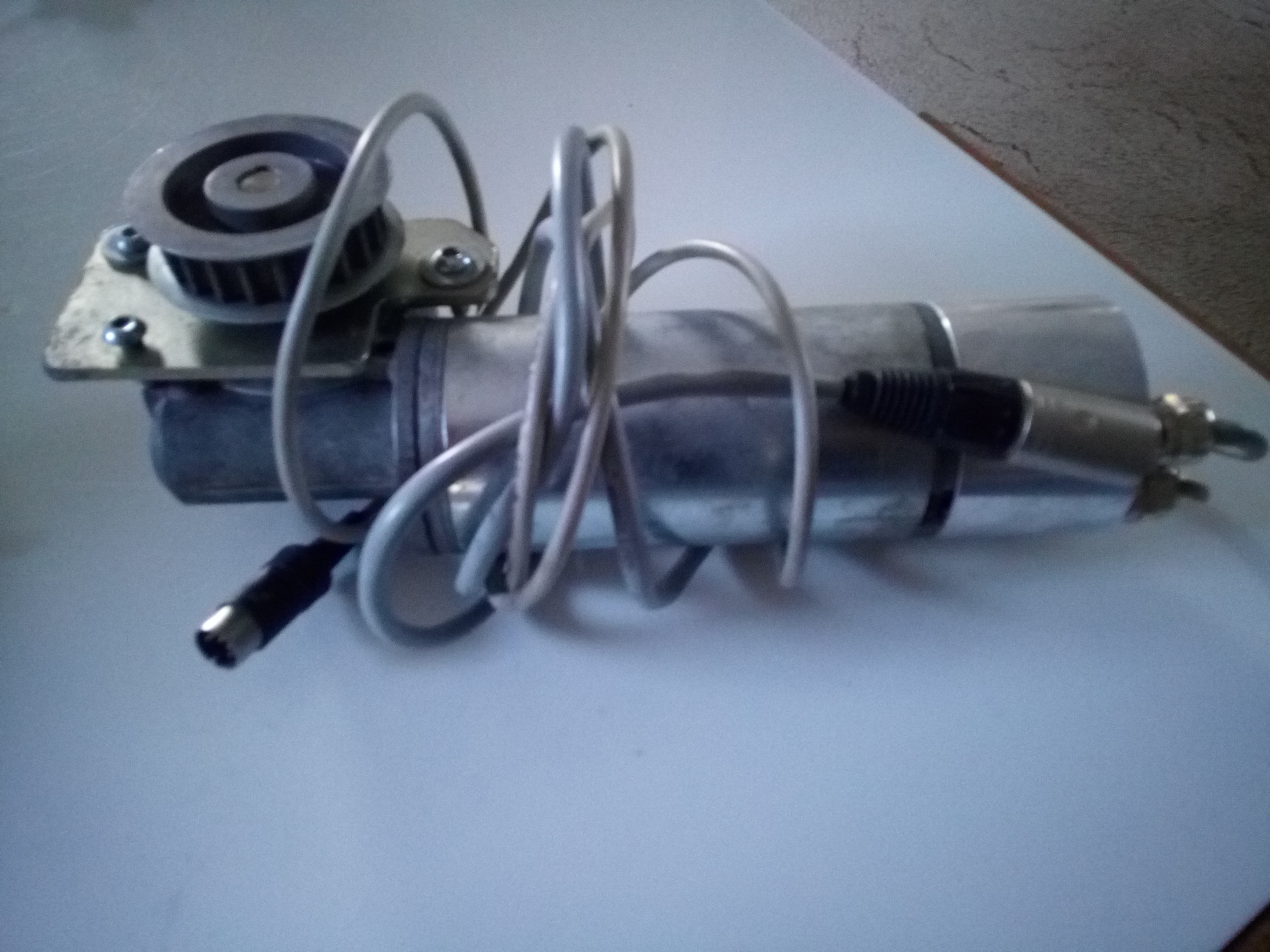

Ten druhý motor asi nemá enkodér - dej víc fotek i prvního - jde asi o tachodynamo.

Tak tady jsou další foto,na tom prvním motoru (druhá fotka) po sejmutí krytu vypada takto.
Motor 63x60/l 40V
Motor 63x60/l 40V
Motor GR 63x25 48V
Motor GR 63x25 48V
