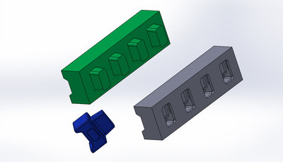

Ne.... budou na kolíku a přišroubované zespoda.
Na obrázku je jen model pro výrobu formy. Takže tam nejsou žádný plochy určený k obrábění. Nevím jestli si to už někdy viděl. :)

madmax_cz píše:
proč ten trám neuděláš jako plnej model se známkama a pak ti stačí jeden jaderník pro všechny dutiny a máš krásnou tuhou konstrukci a můžeš i trochu pošetřit váhu a zvýšit pevnost .

fmodel píše:
madmax_cz píše:
Ahoj.... nerozumím úplně přesně otázce.... pokud myslíš udělat to dutý s jádrem... to by bylo super, ale za 3x vyšší cenu. Nebo ocením nějakou dobrou radu ohledně konstrukce formy :)

madmax_cz píše:
Takhle vypadá model se známkama (zelený s těma čudlíkama ven ) Jadro(modré)je stejné pro všechny dutiny tak že je i jednoduchej jaderník (dřevěná forma na jádro), odlitek šedý .

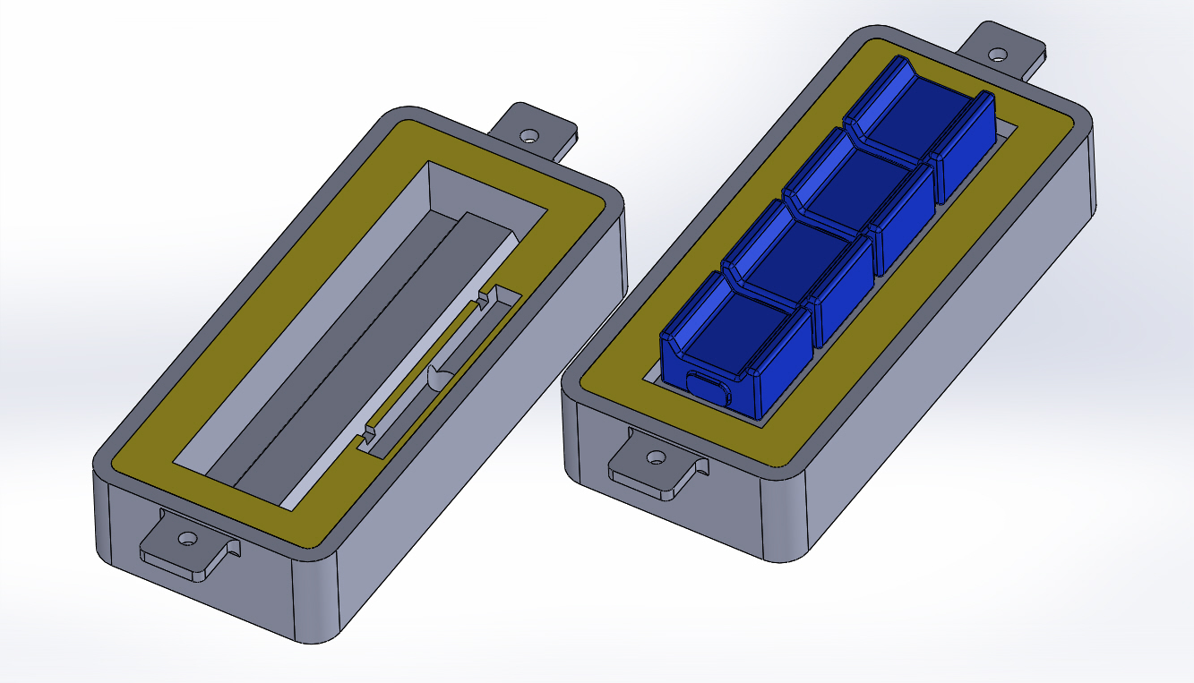

Příspěvky: 10274
Příspěvek 24. 11. 2017, 7:13
Takhle vypadá otevřená písková forma v rámu s naskládanými jádry (trochu zjednodušeně)
