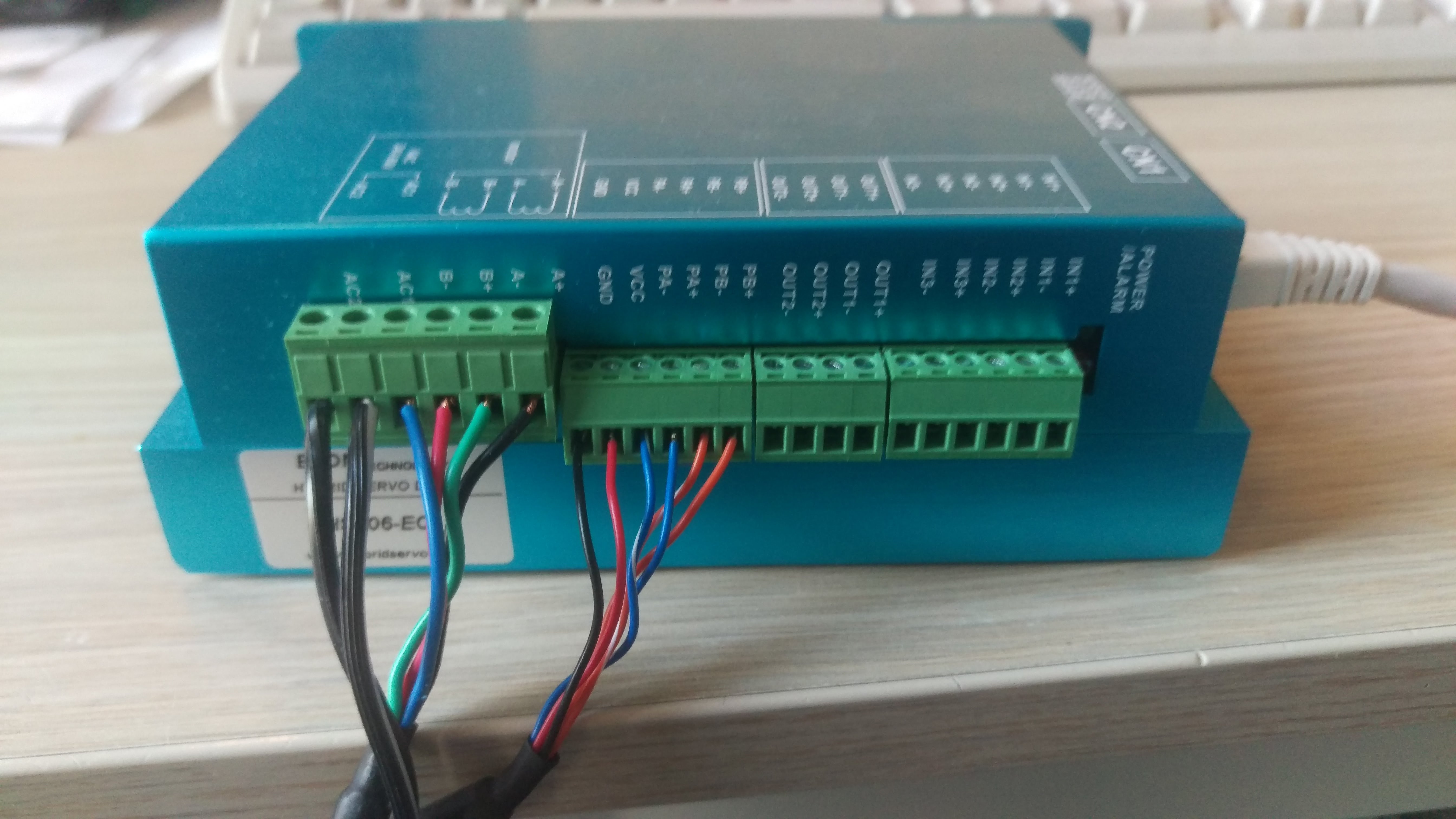

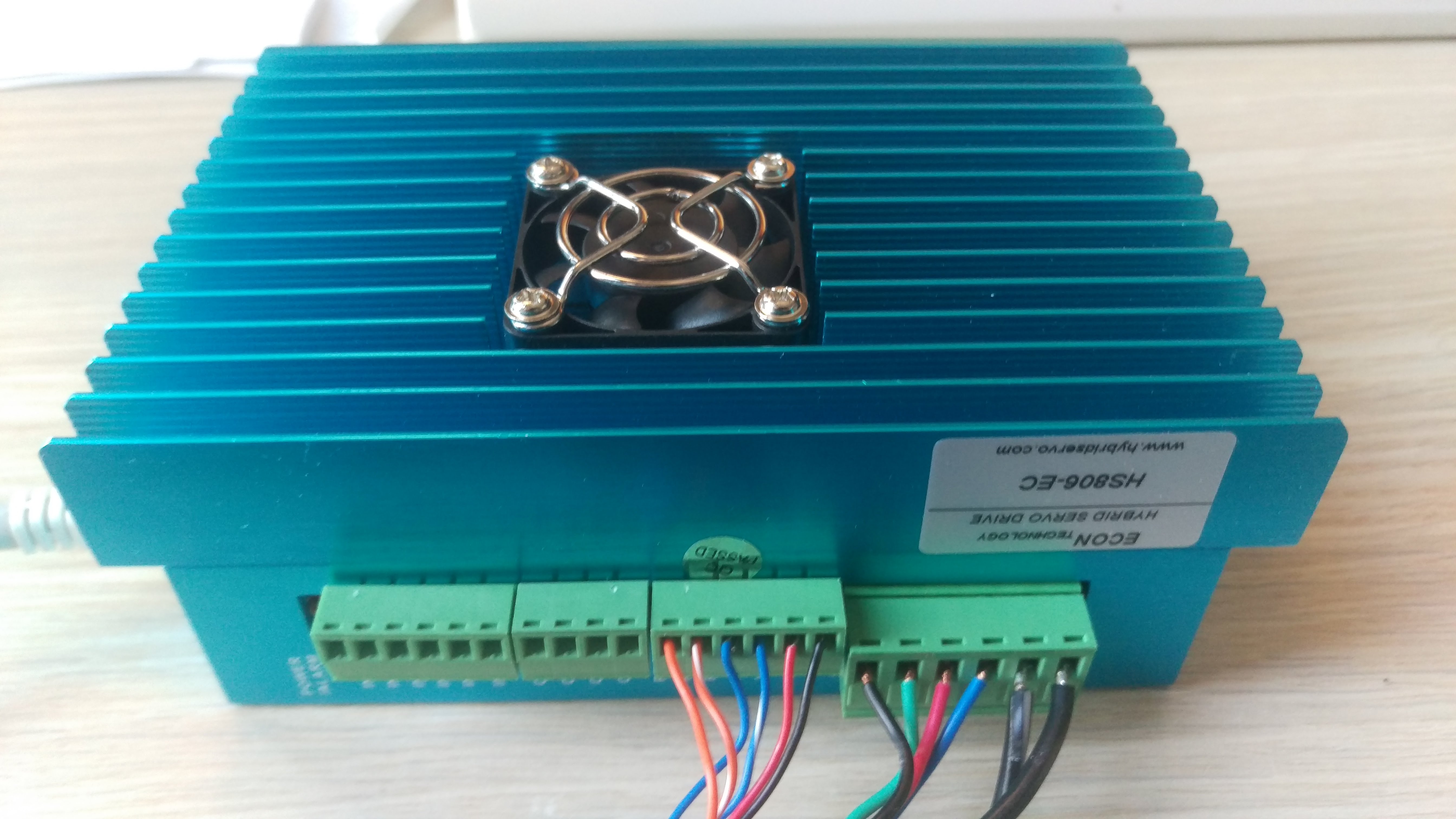

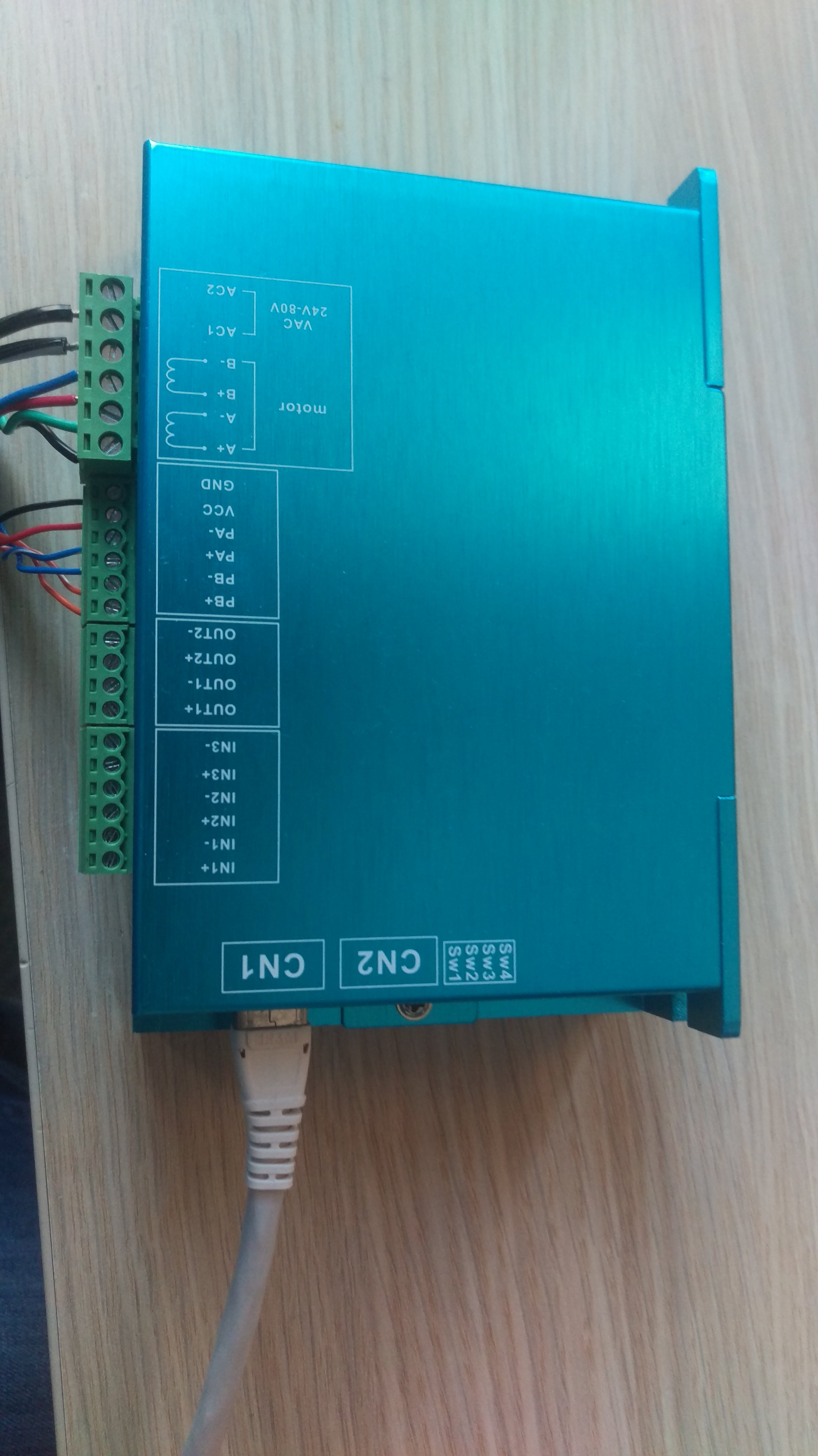

Jedná se o driver pro krokové motory do 7A, navíc má na sobě 3vstupy a 2 výstupy. Napájení AC nebo DC zhruba od 20V do 80V. Já sem našel pod stolem toroid na cca 48V a s tím to běhá.
Driver podporuje i encoder, takže ho lze provozovat v otevřené, nebo uzavřené smyčče.
Driver se ke mě dostal od Luboše, který ho sehnal někde v Číně. Netuším jak, protože vygooglit nejaké informace je téměř nemožné.
Takhle nějak to vypada, ono není sranda ani sehnat fotku. Existují tuším dvě na celém internetu. nebo neumím hledat.
O to větší zklamání bylo, když sem driver vybalil. v krabičce s nápisem co vypadá jako rozsypaný čaj, byl jen driver. Nejaký návod, nebo alespoň popis jumperu nic.

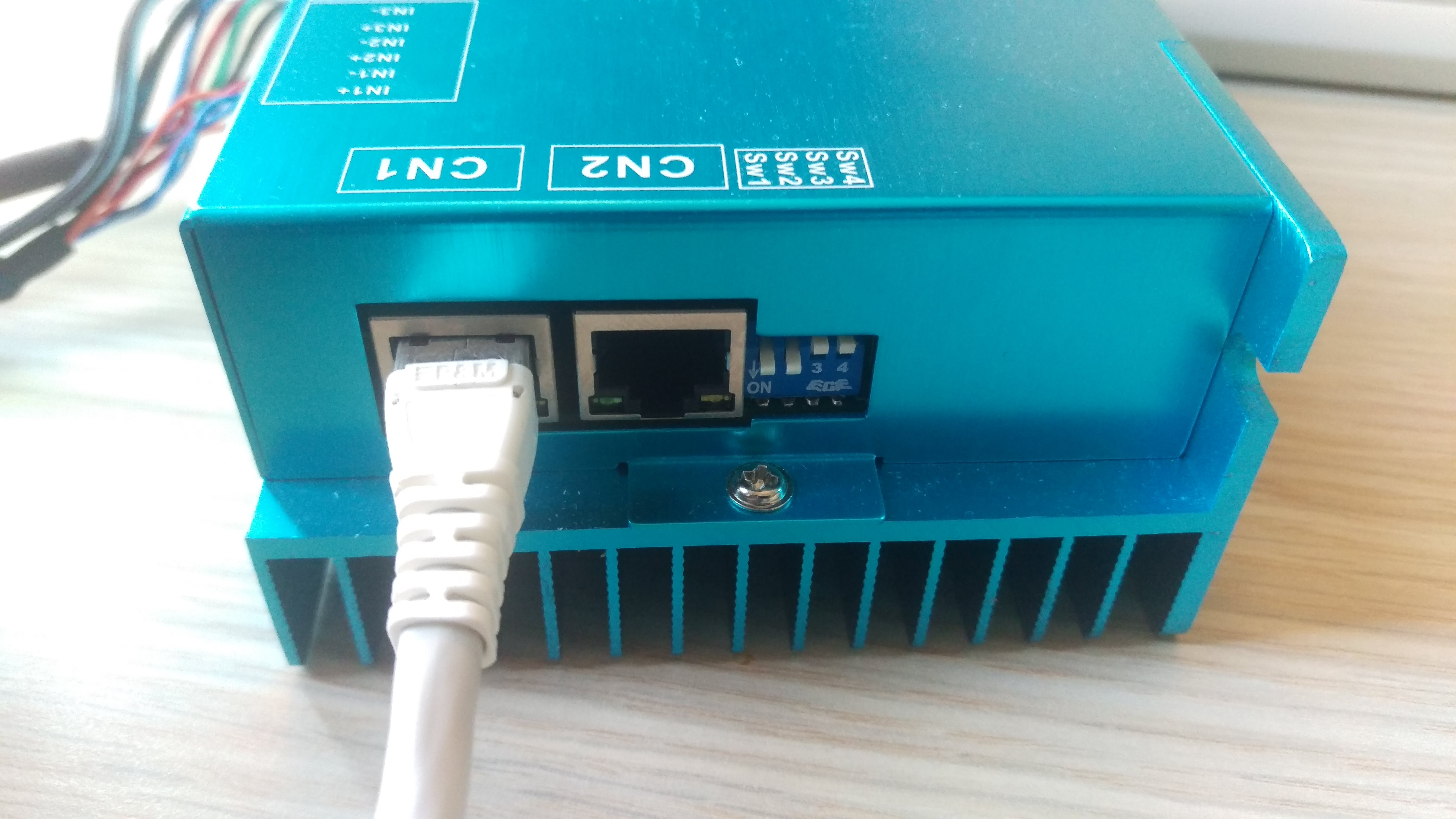

Podařilo se mi nalézt na netu alespoň popis přepínačů a pomocí google translatoru jsem ho přeložil z čínštiny.
