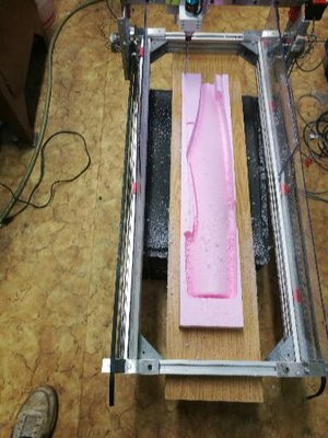

Tak jsem dodělal a otestoval svoji frézku na extrudovaný polystyren ,ještě mam před sebou spoustu dodělávek na ni ,ale potřeboval jsem to otestovat zda je to cesta a splnila veškerá požadavky . Ted čekám ještě na motor s trapezem a zkrátit Z . X a Y běhá na pasech . Vřeteno modelářsky brushless motor. Neni to sice idealni konstrukce ,ale potřeboval jsem lehkou malou rychlou přesnost neřeším je to na trup RC letadel .

Proč trapéz? to nikdo neprodává jetý kuličkový šroub ?

O šroubu jsem taky uvažoval ,ale nakonec vyhrál trapez je lehči , levnější, menší a ted čekam na https://www.aliexpress.com/item/New-3D- ... eLevelAB=5" onclick="window.open(this.href);return false;

Jenže tam není žádný růstový potenciál ,třeba převod dorychla aby do jezdilo jak divoká svině.
Jak píšeš běhá na pásech to jako pohon ozubeným řemenem? Pokud jo tak si to říká o pořádný rychlosti -nehrozej rezonance šroubů a i krokáč nepůjde do max otáček a přesto to bude rychlé.

Jasně na řemenech . Vyhoda lehce odtlačíš na začatek frezovani a větši rychlost , levne řešeni . Postupně to začnu tunit i když na těch par trupu za rok je to už ted plně dostatečné . Je to bez koncaku , řizene arduino mega FW Marlin . Trapez ma výhodu že i bez napětí drží vřeteno na poloze. Je to postavene na linearech na profilech ,tyče jsem po prvnich testech zrušil a taky 3D tisk jsem musel omezit na minimum .
