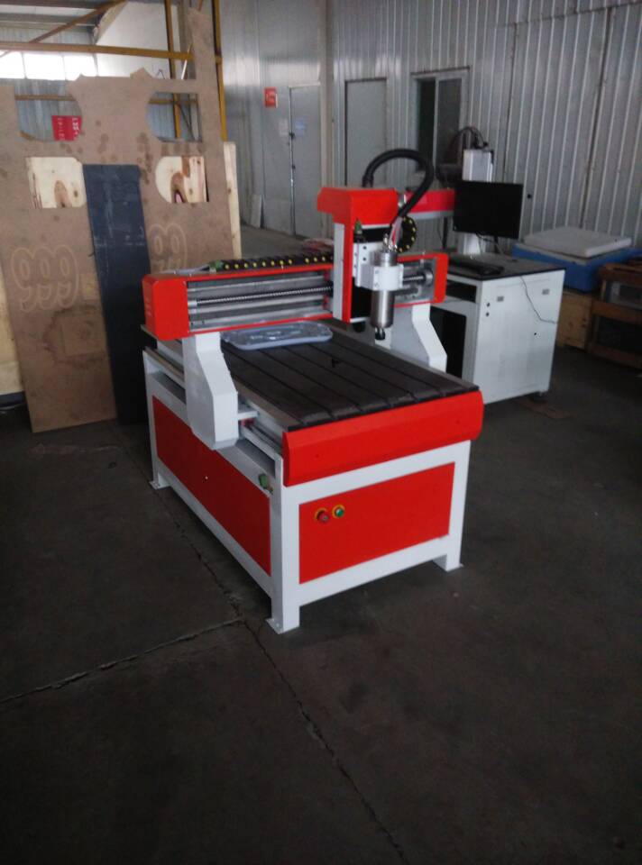

temer presne na toto jsem ted doporucil stroj firme co si ho na primo dovezla a ktery by jim mel ted kazdym dnem dorazit
asi muzu vyjednat nejakou predvadecku
jen je kapanek vetsi
je to kousek od prahy

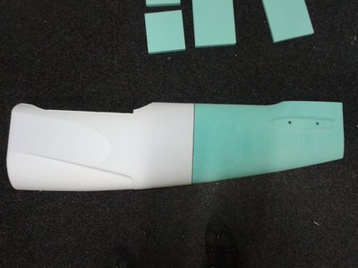

Ahoj,zbek píše:Na trupy. Na křidla mam horky drat.jednoučelak na trup epp žadná překližka jenom pěnové hmoty. co nejlehčí na přesnosti moc nefrčí a delší čas frezovaní taky nevadí.

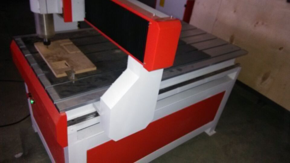

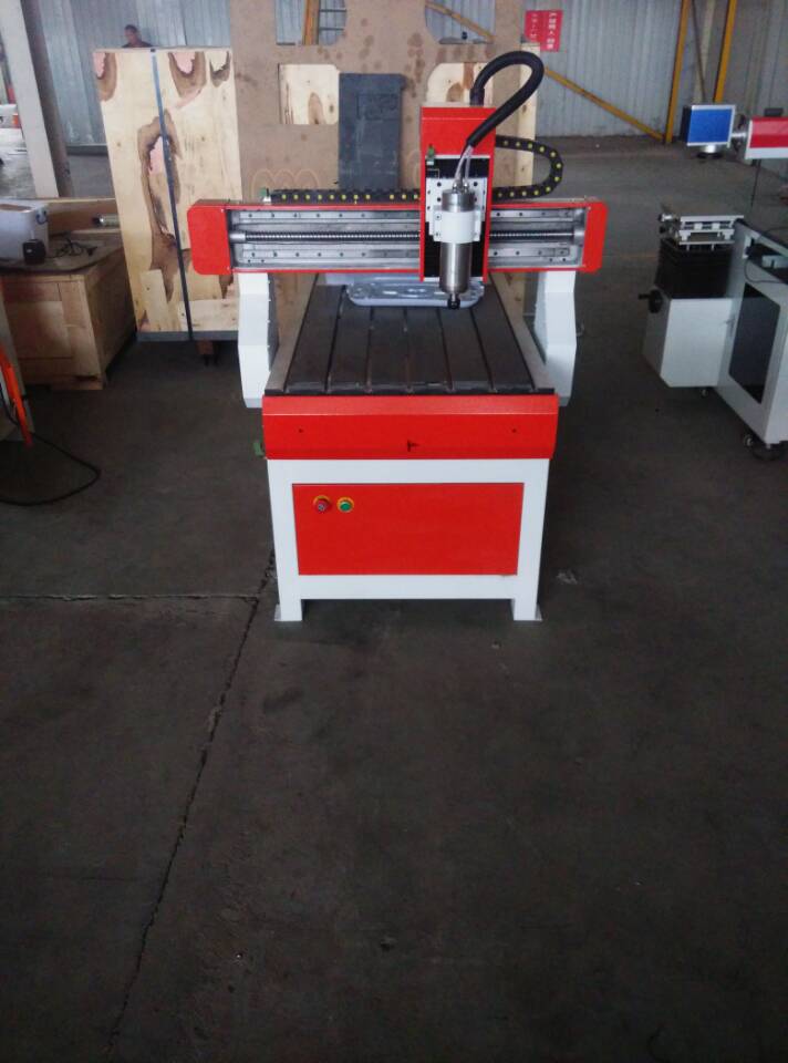

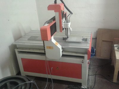

pokud myslíš nějakou frézku na tohle co je na fotkách, tak se obrať na robocopa. Ten ti nejenom poradí, ale i sežene a případně zkontroluje. Mě minulý týden zachránil s maléru na nové CNC SF 6090 z Číny, za což mu tady děkuji ještě jednou.

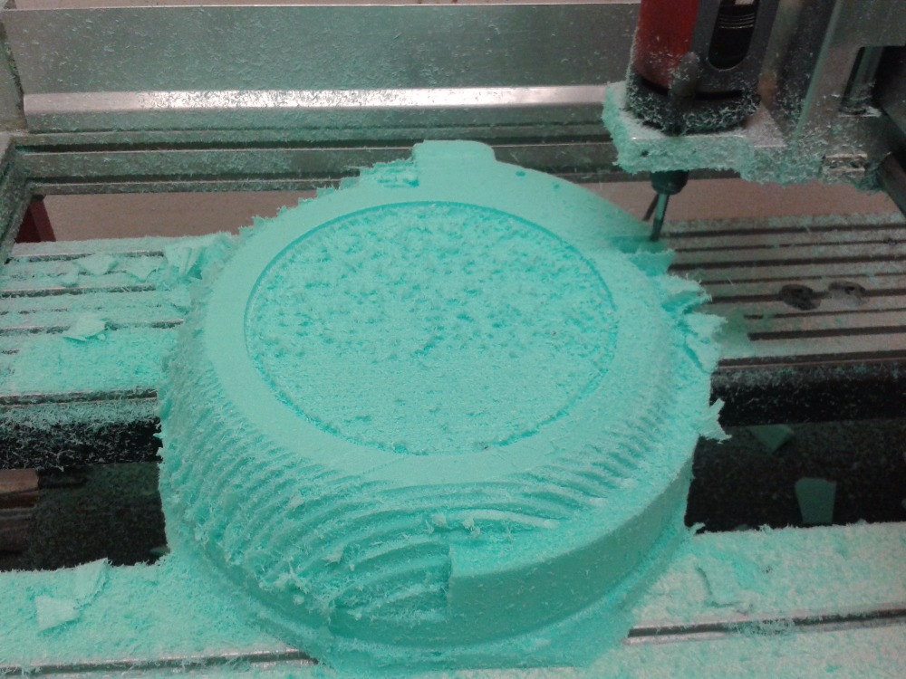

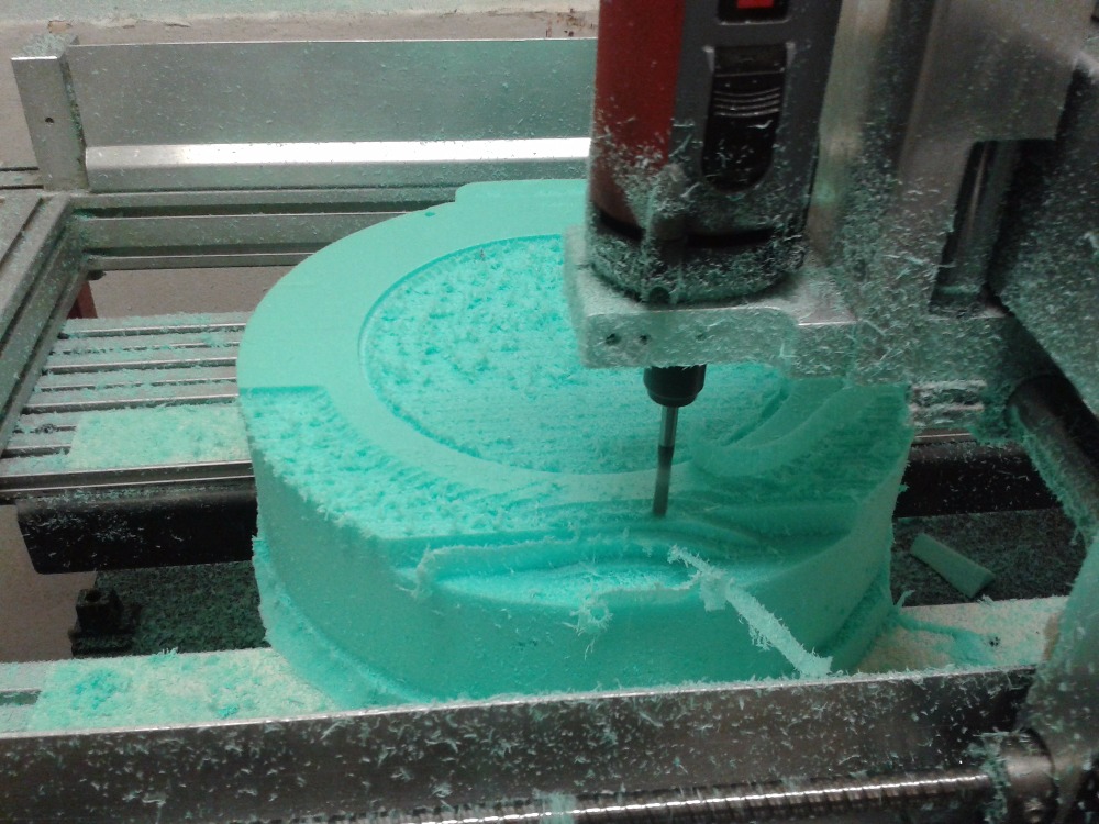

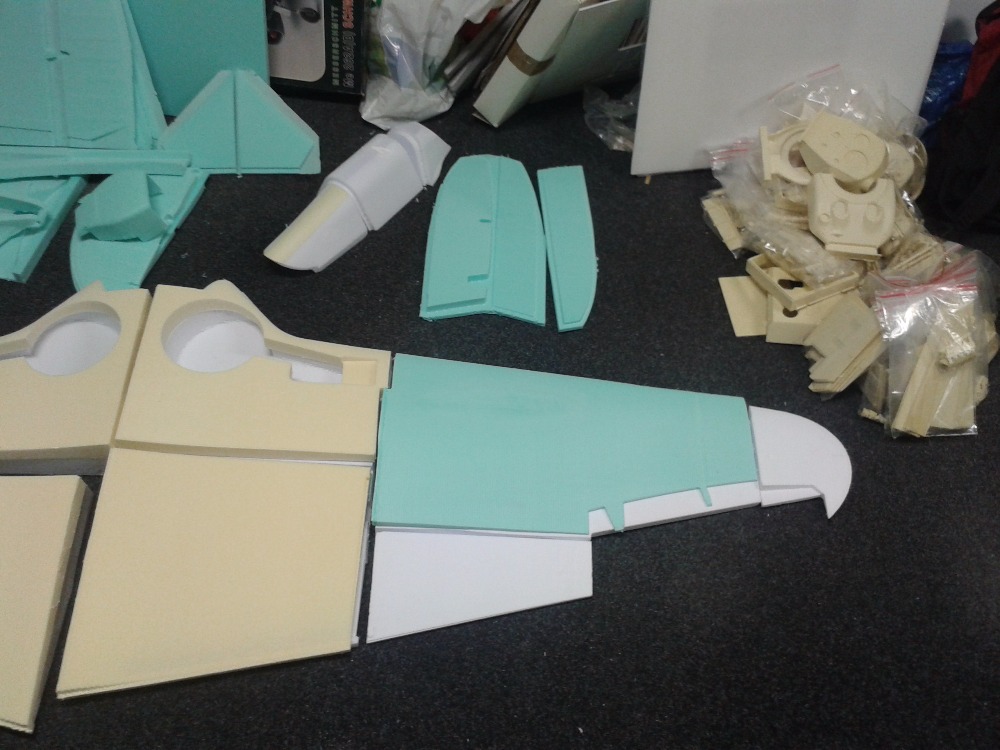

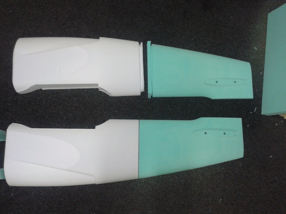

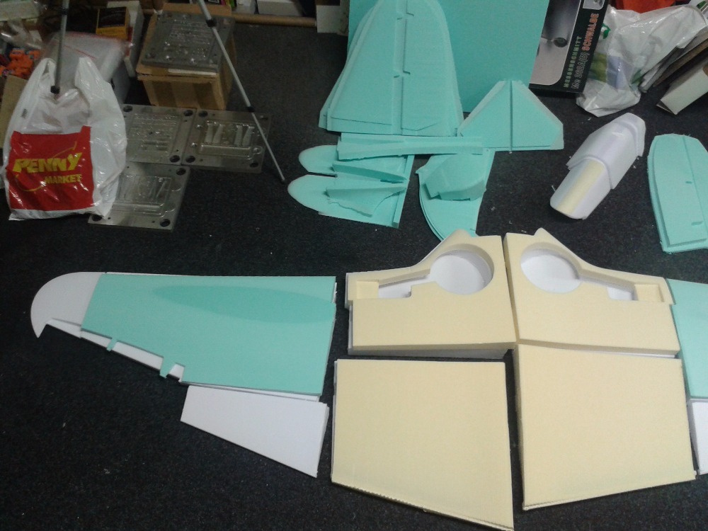

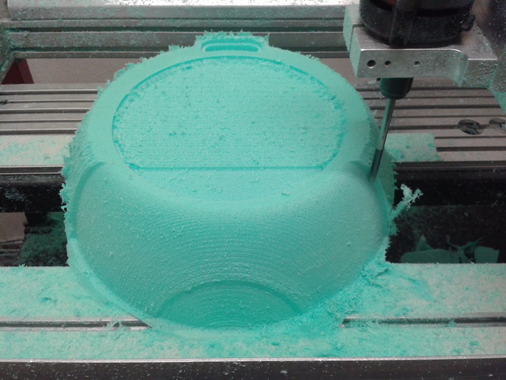

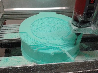

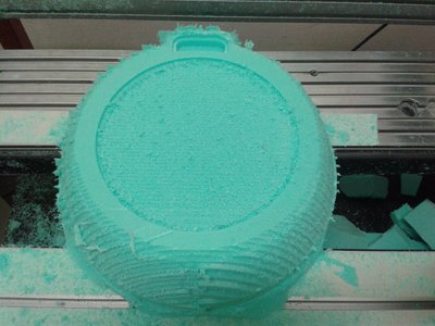

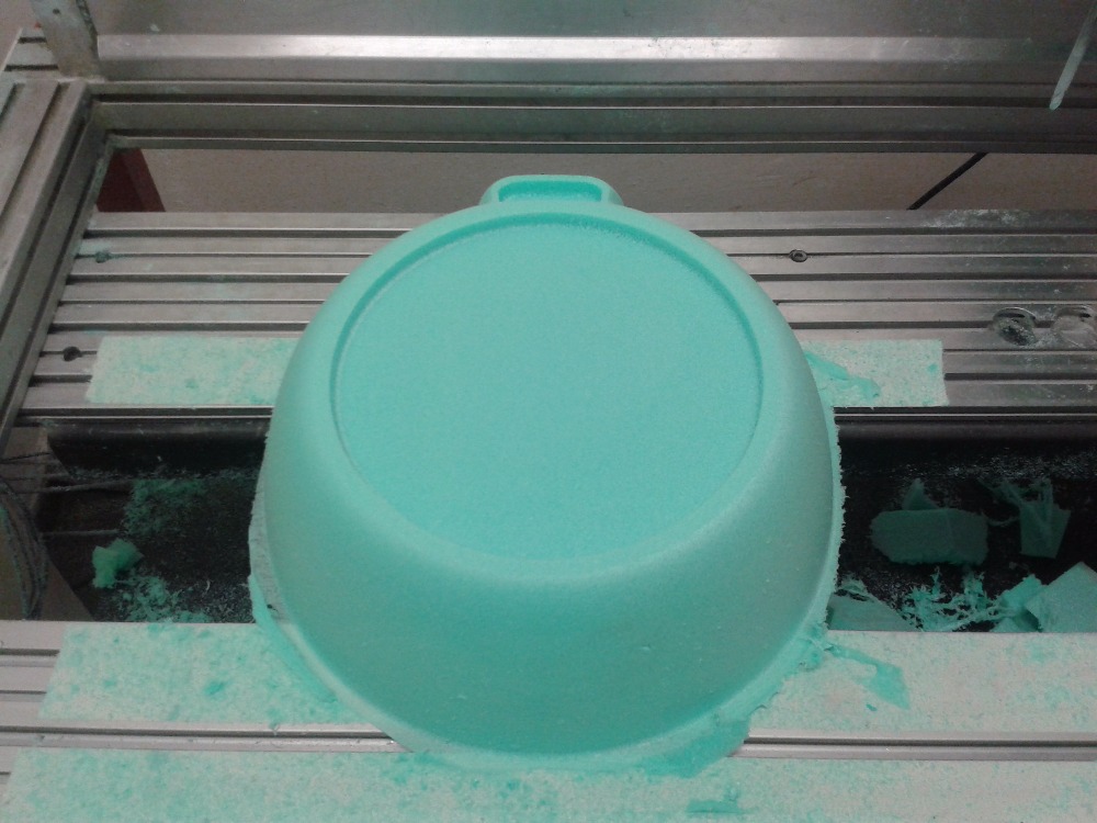

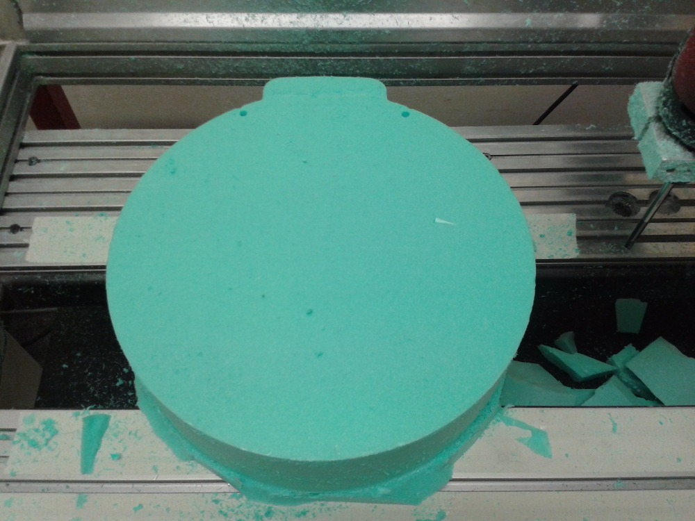

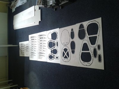

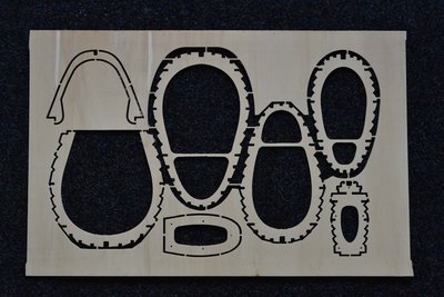

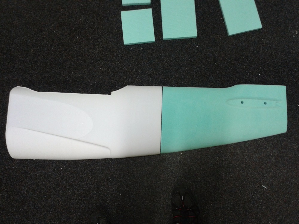

Pokud budeš frézovat polystyrén, tak si zkus pořídit i podsávání pro uchycení desky pod frézou. Docela se to prohybá, jinak se frézuje pěkně a podle nastavení finiše máš i kvalitní tvarové díly. na fotkách je Lavočka La-5FN , rozpětí 2450 mm, tuším že jsem to dělal pro ně v měřítku 1:4, celé z XPS materiálu, měli to jako základ kopyta.
Držím palce, frézování nám modelářům odkrylo nebetyčné možnosti

Tady máš ještě mojí druhou SF 6090 900x600 plocha 110 Z osa. Cena je stejná zhruba jako ta CNC Step, jenom bacha na smontování a na to, zda tam soudruzi dají správný měnič k motoru. U mě měli asi špatný týden a poslali to se špatným měničem. Vřeteno se musí jinak zkontrolovat na vodní chlazení, zda protéká voda. U obou frézek se pak musí udělat úplně nový pracovní stůl, pokud chceš frézovat přesně a bez vybrací.
