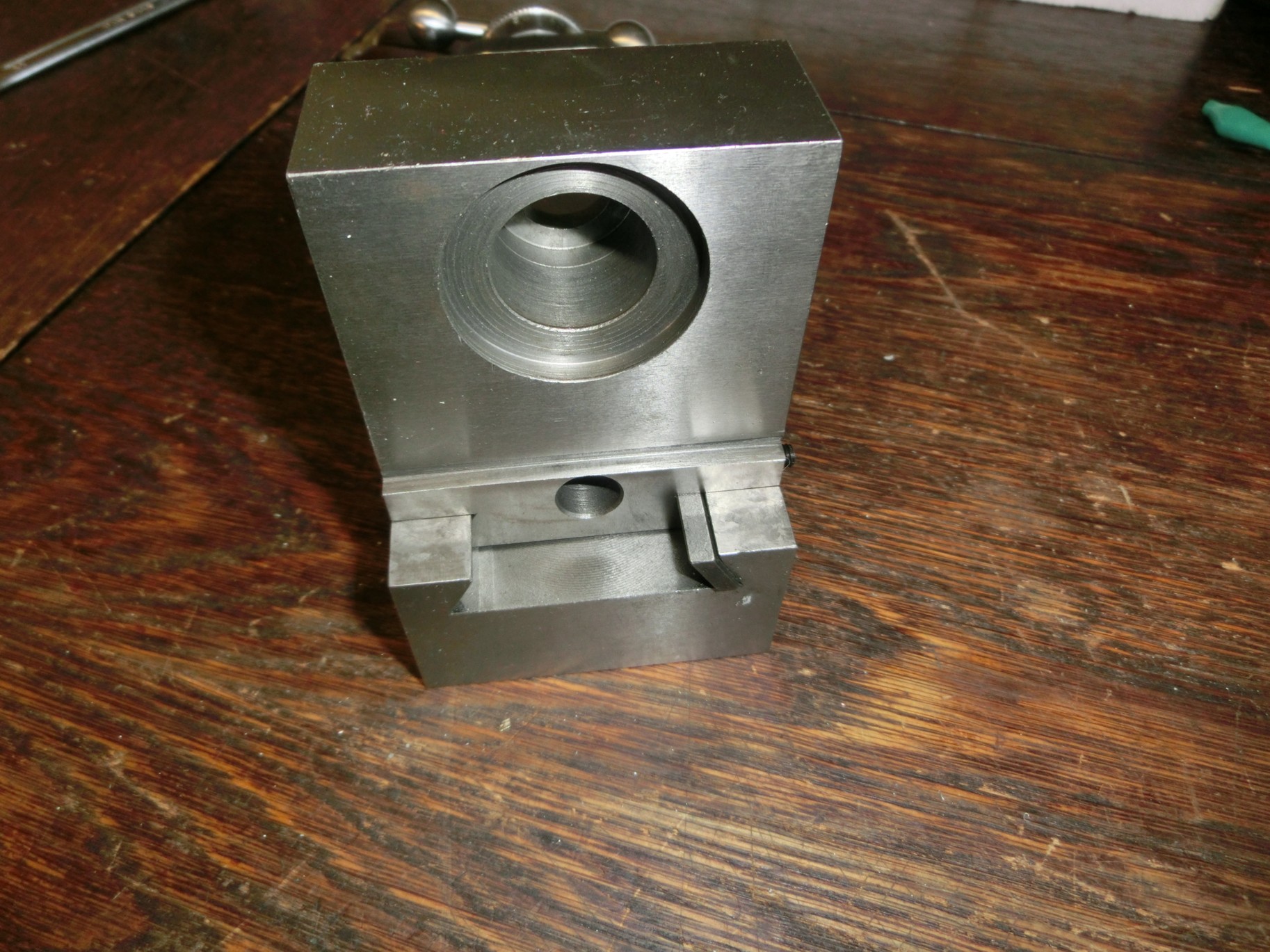

Zdravím,
nabízím starší verzi tohoto suportu: http://www.tumlikovo.cz/projektyfrezova ... soustruhy/" onclick="window.open(this.href);return false; https://www.kovonastroje.cz/sk/Nastroje ... 150mm.html" onclick="window.open(this.href);return false;
upraveného pro soustruh Bernardo Junior 150.
K suportu nabízím i výpalek na zakázku pro snadnější upnutí většího svěráku a prodlužovací redukci pro dotažen matice na suportu soustruhu bernardo.
Suport jsem nakonec využil jen jednou, jelikož jsme v zápětí pořídil ještě CNC frézku a především soustruh Bernardo předělal na CNC s vlastní revolverovou hlavou, takže jsem suport již neměl kam uchytit.
Cena za komplet včetně dopravy 5500Kč. Možno zaslat na dobírku či s platbou předem či osobně Liberec a občas Jičín.
S pozdravem
Plachý
tel. 602 709 379

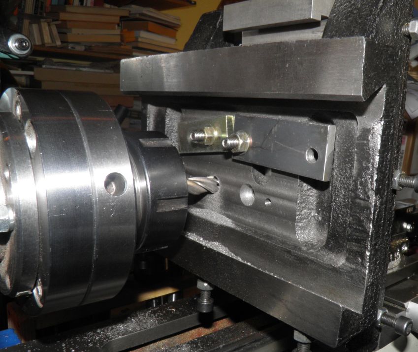

Zdenek Valter
Příspěvky: 5477
Registrován: 9. 1. 2009, 5:16
Bydliště: Ústí n. L.
Příspěvek 31. 12. 2017, 5:54
K dokončení tohole stolu
jsem to použil k vyfrézování osazení pro zapuštění šroubů:
