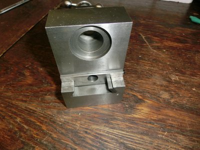

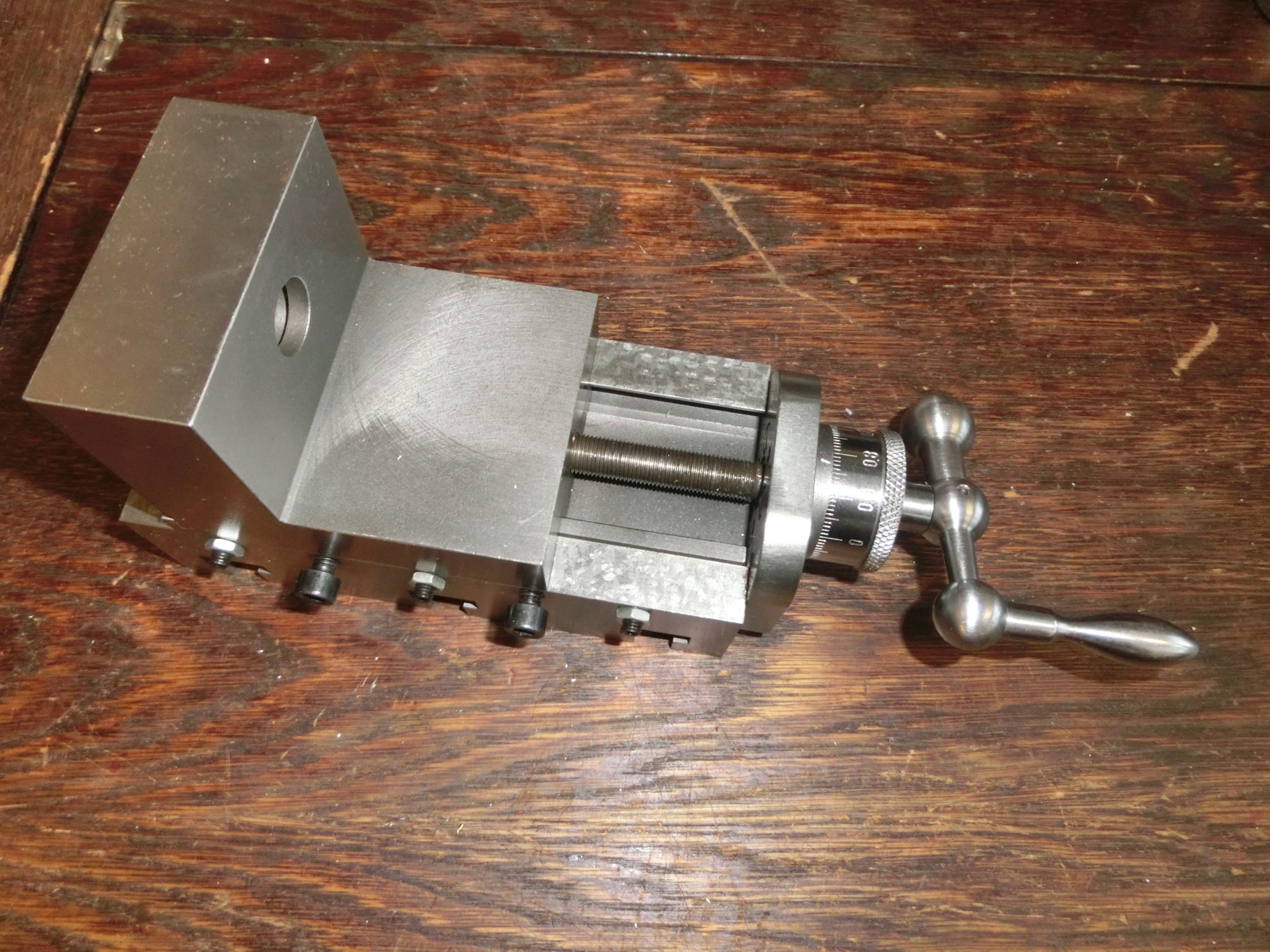

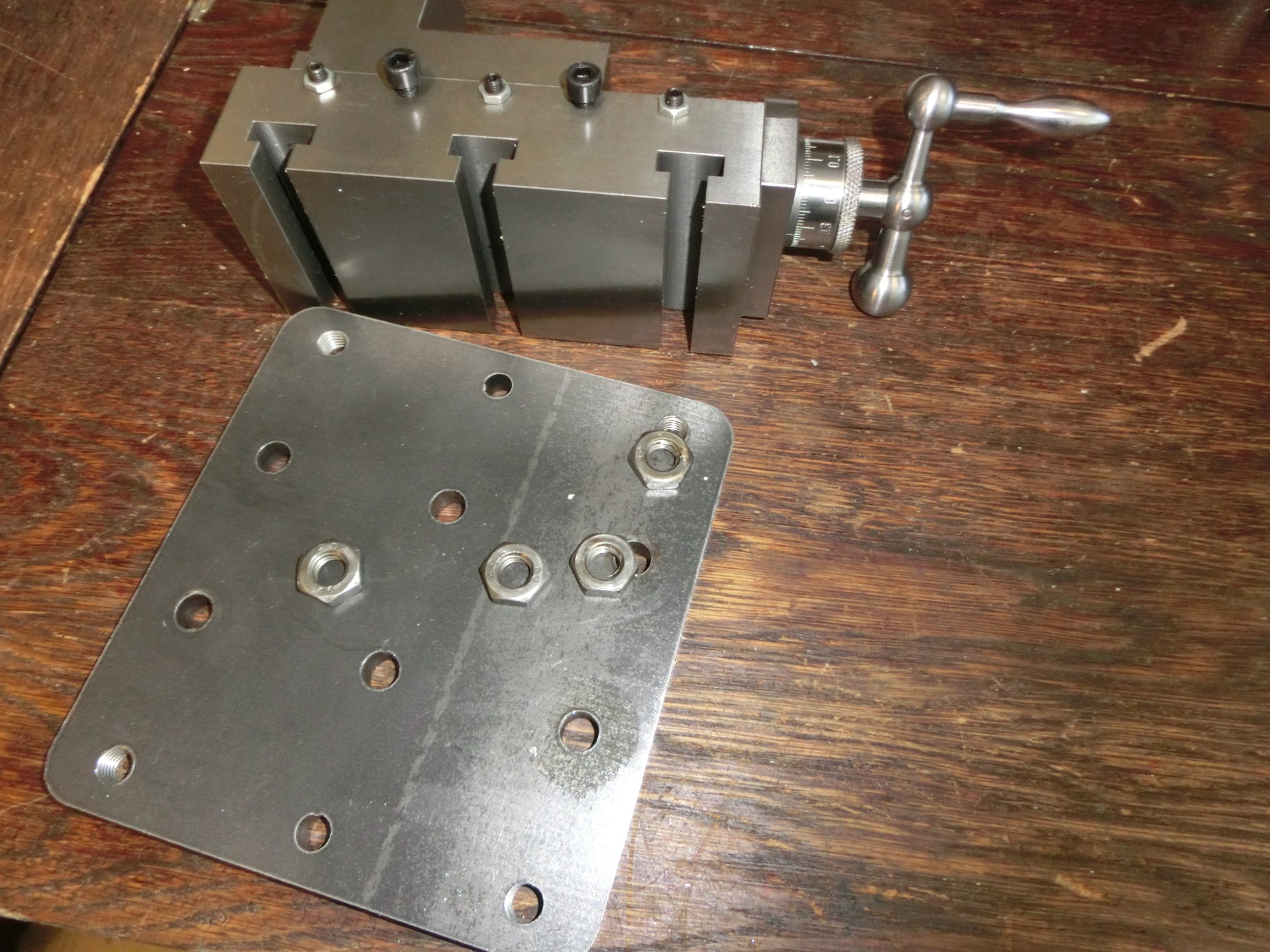

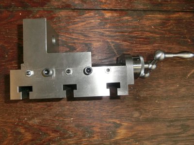

Zdravím,
nabízím starší verzi tohoto suportu: http://www.tumlikovo.cz/projektyfrezova ... soustruhy/" onclick="window.open(this.href);return false; https://www.kovonastroje.cz/sk/Nastroje ... 150mm.html" onclick="window.open(this.href);return false;
upraveného pro soustruh Bernardo Junior 150.
K suportu nabízím i výpalek na zakázku pro snadnější upnutí většího svěráku a prodlužovací redukci pro dotažen matice na suportu soustruhu bernardo.
Suport jsem nakonec využil jen jednou, jelikož jsme v zápětí pořídil ještě CNC frézku a především soustruh Bernardo předělal na CNC s vlastní revolverovou hlavou, takže jsem suport již neměl kam uchytit.
Cena za komplet včetně dopravy 5500Kč. Možno zaslat na dobírku či s platbou předem či osobně Liberec a občas Jičín.

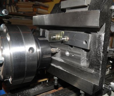

Kolik máš na pětistovce místa pro frézování? (posuv od rohu nožové hlavy proti ose vřetena směrem od sebe /od obsluhy/ po konec posuvu příčného suportu). Lze ten frézovací přípravek vůbec smysluplně využít?

Reinkarnace píše:Kolik máš na pětistovce místa pro frézování? (posuv od rohu nožové hlavy proti ose vřetena směrem od sebe /od obsluhy/ po konec posuvu příčného suportu). Lze ten frézovací přípravek vůbec smysluplně využít?
Ale ano jde to, ale je to opravdu jen náhražka pro někoho kdo nemá frézku.

A jaký je tedy pracovní rozsah pro frézování (s tímto přípravkem) v ose příčného suportu soustruhu? Nezavazí tam ten zadní krycí plech/stěna?

Já vůbec nehaním ten přípravek, to je bezesporu super věc, jen nevím, jak to komu na Promě SPA-500/500P pasuje. Když dojedu příčným posuvem maximálně od sebe, dostanu se rohem nožové hlavy asi 10 mm za osu včetena. Pokud vytočím nožový suport noniusem k sobě, abych nožovku dostal více k ose, pak je to s plně odsunutým suportem (roh nožovky proti ose vřetena) max. 40 mm. To mi přijde dost málo. Někde jsem viděl, jak s podobnými stolními soustruhy jezdí s celou nožovkou až za osu a to je pak využití frézovacího přípravku úplně o něčem jiném...
A jak vidím tak třístovka a podobné klony s tím také asi nemají problém.
